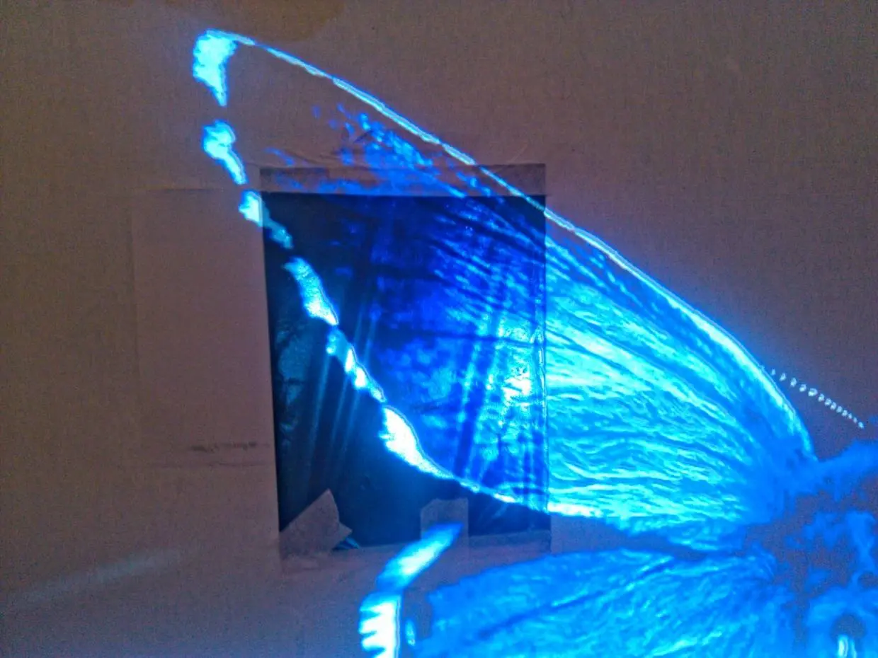

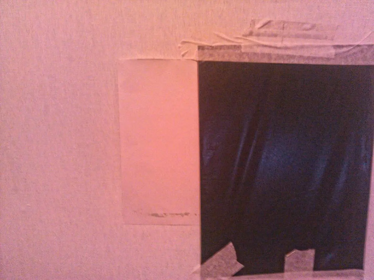

Я же сегодня освободился по-раньше, в подвал, правда, не успел, зато с сыном погулял. Потом, пока он смотрел мотогонки, решил хоть что нибудь попробовать, прикола ради. Любопытно получилось, что еще сказать.
Черный, он не какой то серый, а именно черный. Белый...с отблеском металлическим, как обычно. Примерно так же и с цветопередачей. Углы обзора никакие. НО. Экран, гад, вообще черный.

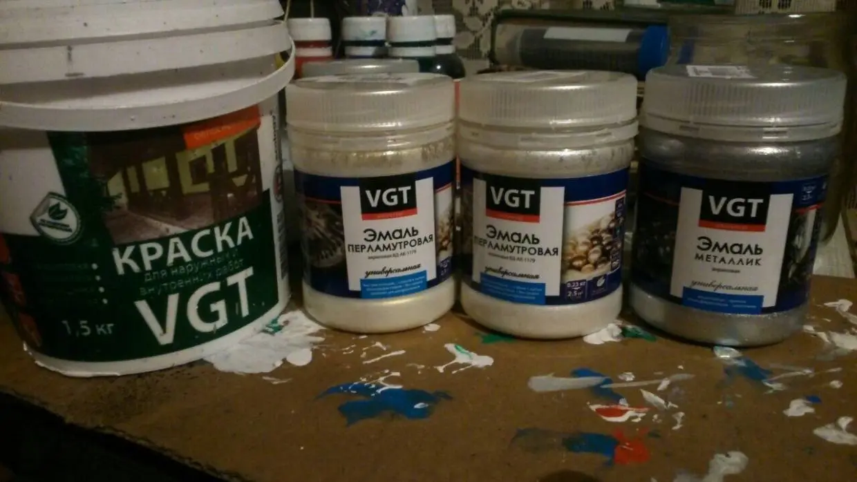

Да у меня вся краска VGT.. Какая основная особенность должна быть у краски для верхнего слоя? Я смешал для второго слоя белую краску(в которой мраморная крошка) и перламутровую(жемчуг) 1:2 Вроде не плохо тоже выглядит..
Я думаю всё таки верхний слой должен быть немного прозрачный.. Такой мутно-белый.. Хотя об этом вы наверное и говорите..

Смешал для пробы 30ml грунтовка с 1ml VGT+1ml крахмал кукурузный...Смесь мутно белая полупрозрачная...нанес один слой поверх последнего малого пробника..так же наносил кистью и прокатал сухим валикам с коротким ворсом...думаю несколько слоев нанести...
Итог- пробник первый слой-18ml toner black,20ml Dulux,30ml вода фильтр,35ml silver,35ml VGT ярко белая перламутровая,второй слой VGT ярко белая нанесено тонким слоем кистью 40мм и прокатано сухим валиком с коротким ворсом..Картинка выглядит четкой и обьемной...Красота уф!!!.Ваше мнение...:tehnari_ru_942:

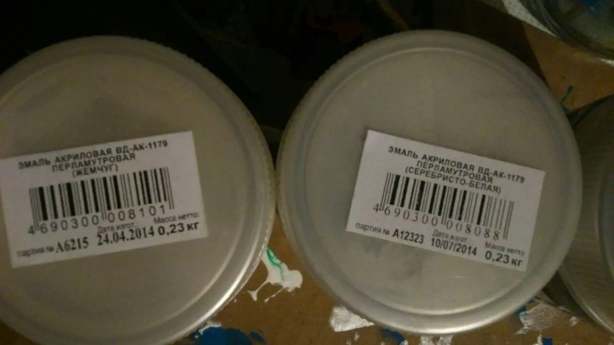

master_pj-обьем указан в ml...расшифровка 1 Dulux-ослепительно белая с мраморной крошкой акриловая эмаль,можно заменить любой матовой белой акриловой эмалью.2 silver -перламутровая акриловая эмаль производство - Радуга.3 VGT- ярко белая перламутровая акриловая эмаль производство - VGT.она единственная.для сокращения VGT.Прокатка сухим валиком не для фактуры а для равномерности нанесения..поверхность ровная.гладкая.Далее пишу для сокращения...
