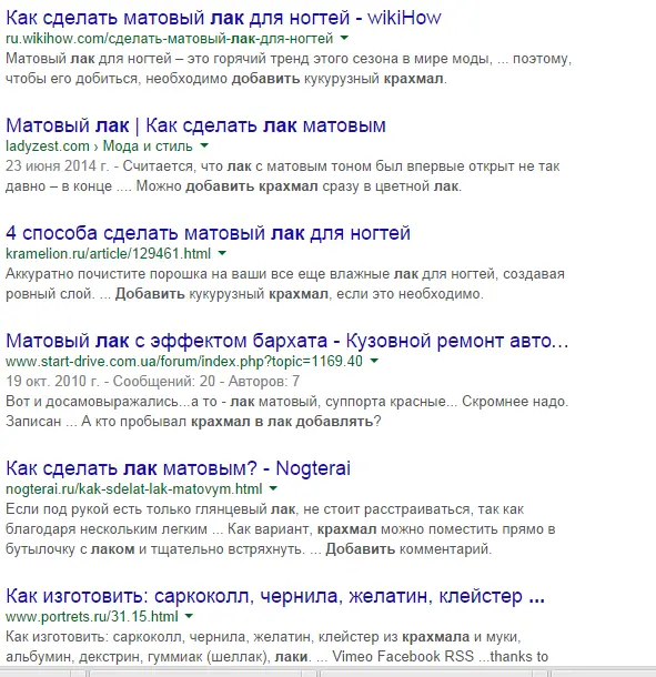

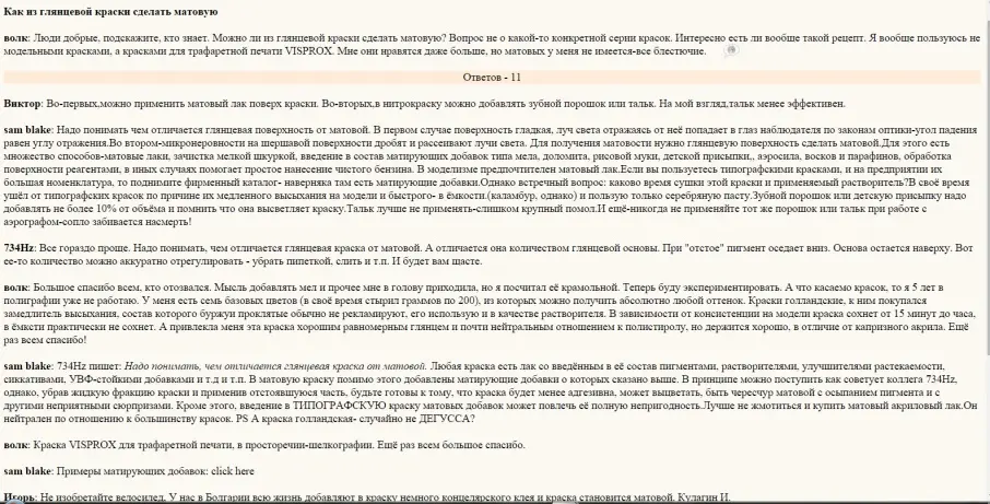

DDREDD к великому сожалению матовый лак не исправит ситуацию..у меня есть в наличии матовый лак,и толку от него 0...Вычитал на сайте строителей как сделать глянцевую краску матовой ...может этот ход нам пригодится...Матовая пленка имеет угол чуть больше 40-50*...буду перебором вариант искать.tehno015
Примеры матирования...

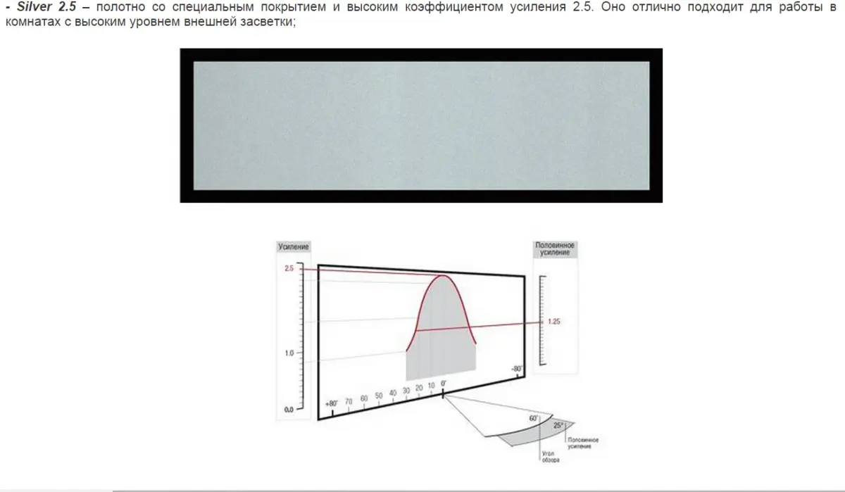

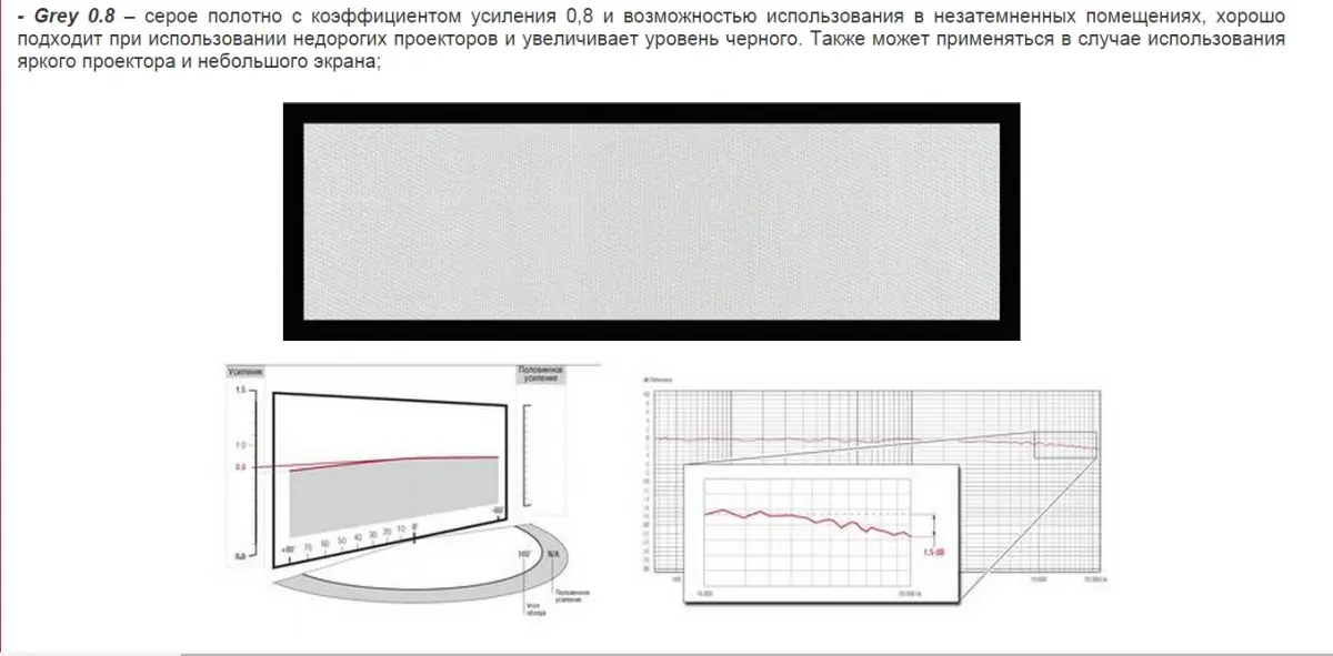

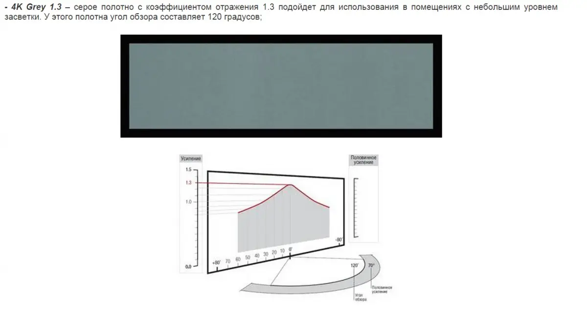

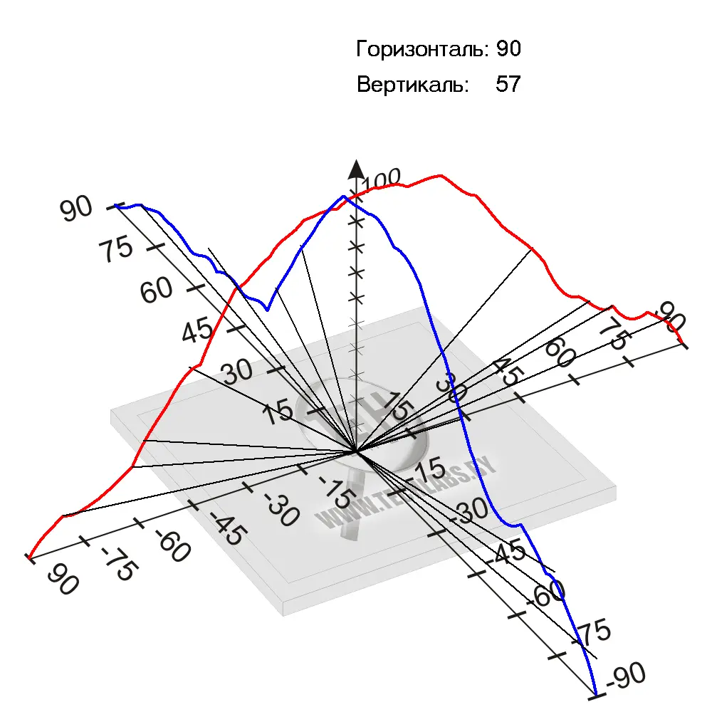

Когда я указываю угол обзора конечно приблизительно...хороший результат это равномерно освещенное полотно экрана..кому это не важно можно делать и по последней схеме ..но все же попытаюсь улучшить показатель ....

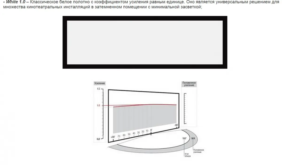

Из схем выше видно что экран близкий по яркости к белому полотну gain 1.0 имеет почти равномерное рассеивание...так что усиливая ярче белого листа -уменьшим угол обзора ..и как следствие горячее пятно...

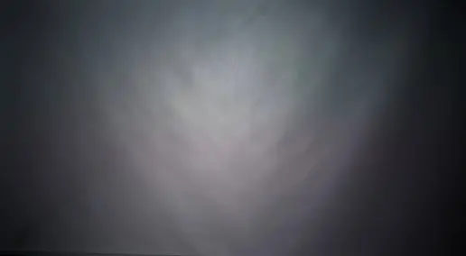

Ну похоже на то о чем я говорю ...горячее пятно..

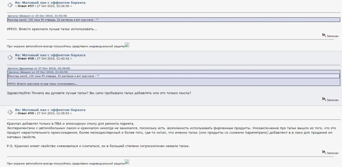

А если крахмал добавить в верхний слой...

В общем с ногтями у женщин трюк прокатил..поскольку эмаль почти как лак думаю и в нашем деле может сгодится и степень матовости можно регулировать!!!Попробую в виде порошка для начала есть такие варианты-1 добавить крахмал в VGT..2-посыпать поверх слоя с VGT ...Из первого слоя исключить белила и VGT...
