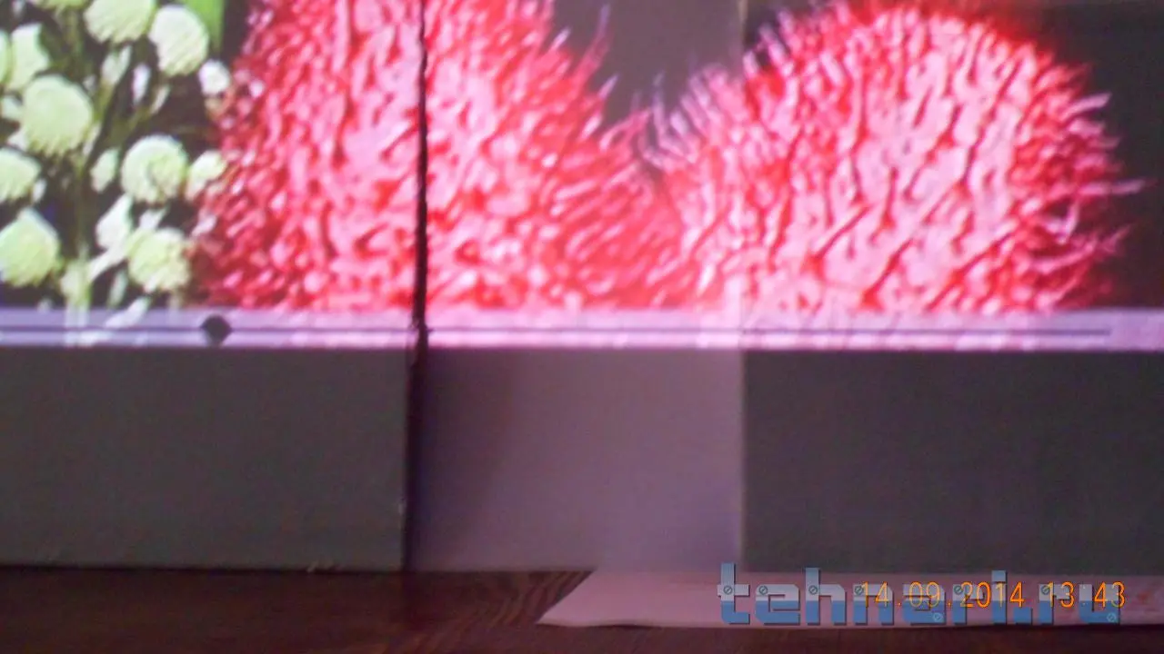

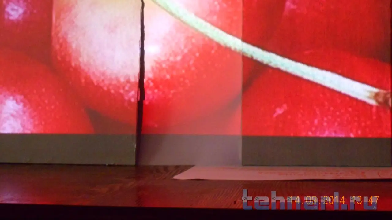

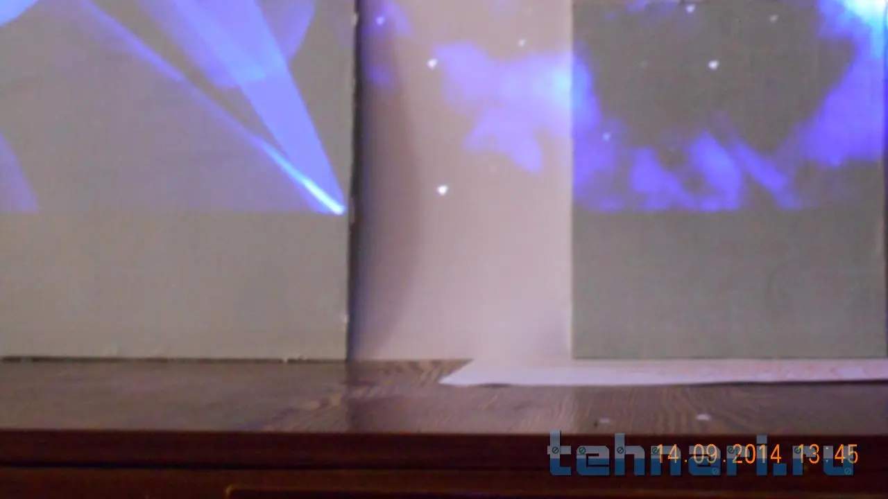

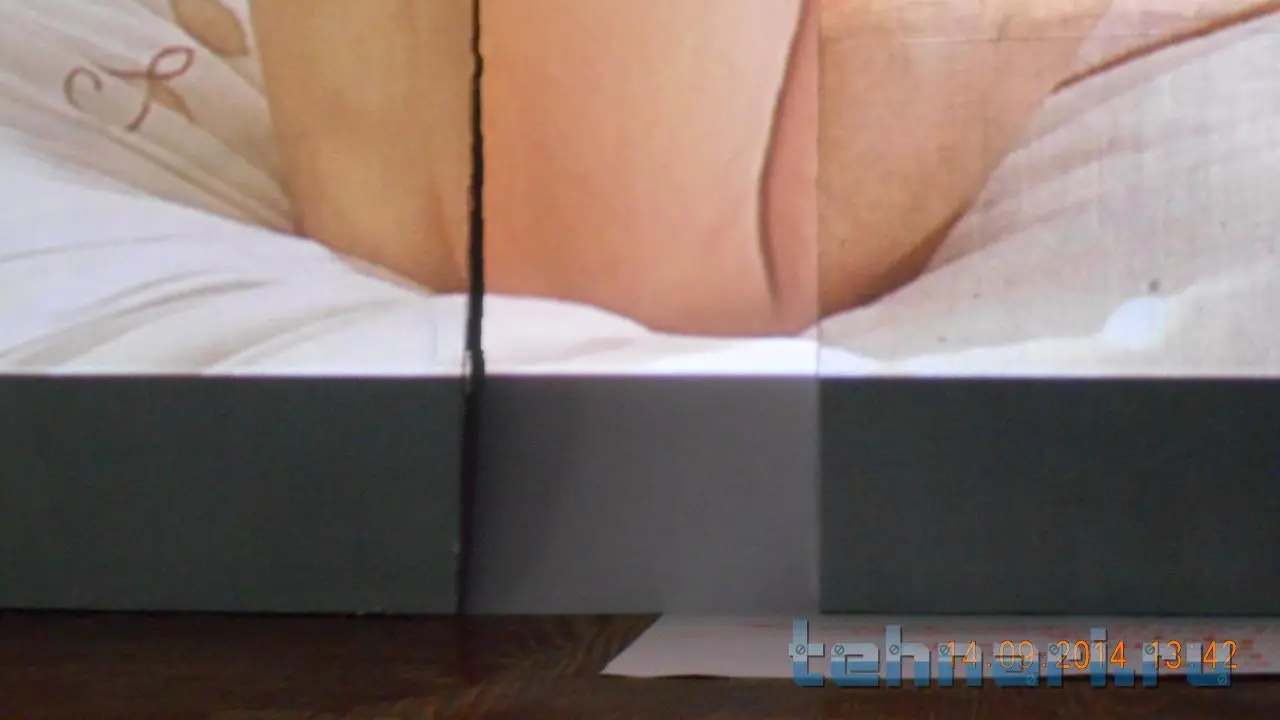

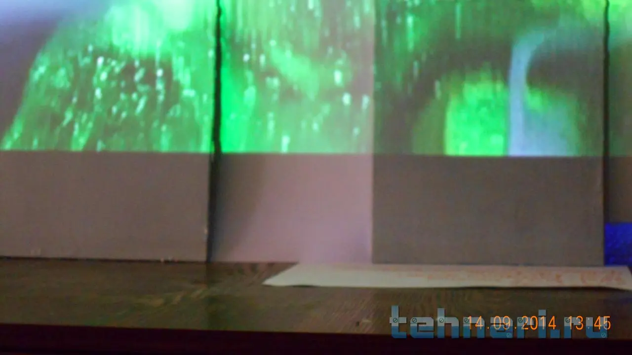

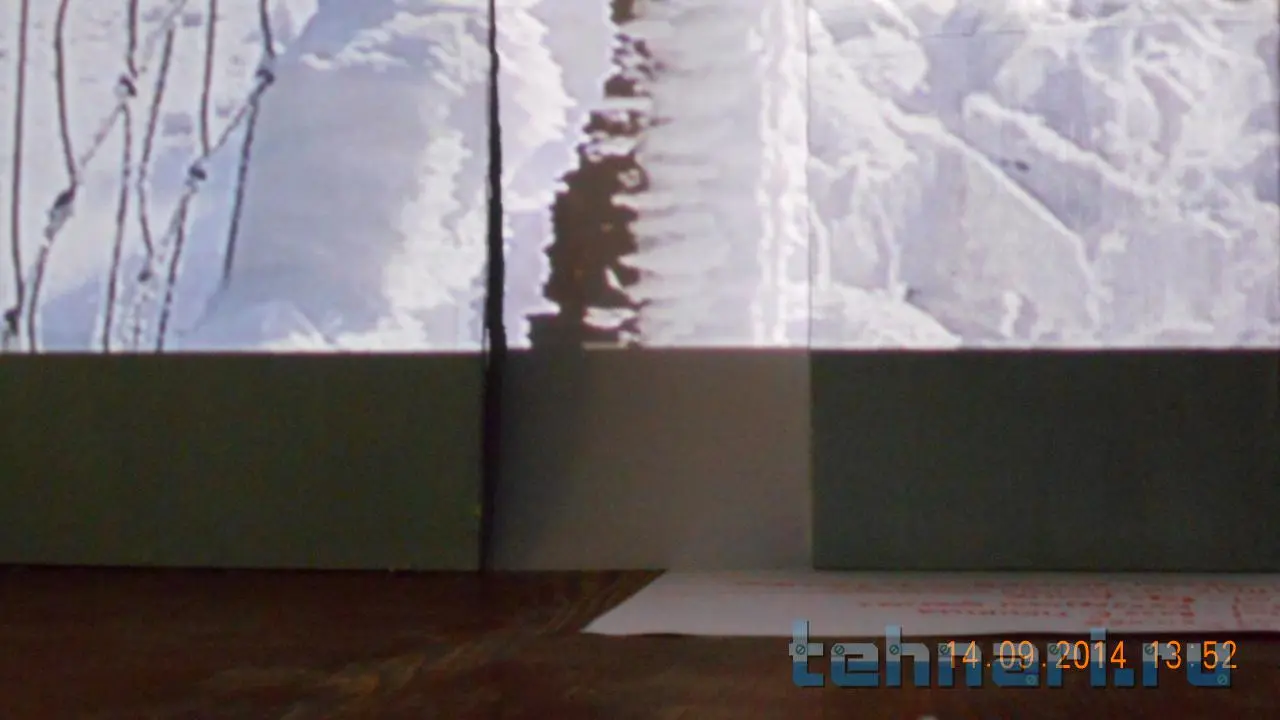

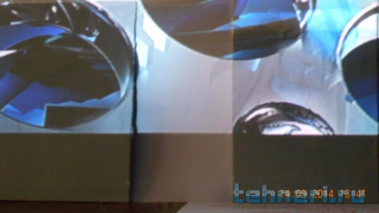

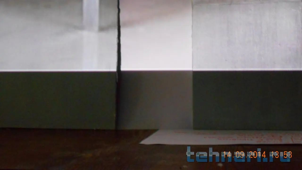

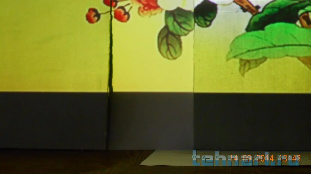

Потом на пробник покрытый silver нанесу верхним слоем полученный состав...А может не сколько слоев...(главное не сильно темным,что бы можно было отследить изменения) Я ранее делал подобное но смешивал с супер белой и смысл от белил терялся...И еще маттирующий слой сделаю без добавления крахмала(чистой базой С)...
И так,сначала приготовил смесь(1)-R-5ml,G-5ml,B-1ml добавил 15ml воды фильтрованной.Потом 2ml (RGB) добавил в тиккурила база(с)60ml...Перемешал миксером...Полученную смесь(2) нанес на пробник покрытый слоем Silver,пока нанес только один слой...Смотрим и сравниваем..левый пробник (на темный слой нанес silver а поверх старый маттирующий состав с крахмалом..) А вот правый по новой схеме(нет синевы и контраст выше..)

Задумка в том чтобы рассеянный свет проходит через верхний маттирующий и одновременно фильтрующий слой дважды, отражаясь от зеркальной подложки(Silver) А лучи проектора без препятственно проходят до подложки с частичным отражением от верхнего слоя c частичками из RGB..Так что метод похоже работает..
На правом пробнике видны разводы от кисти...валиком не стал прокатывать..

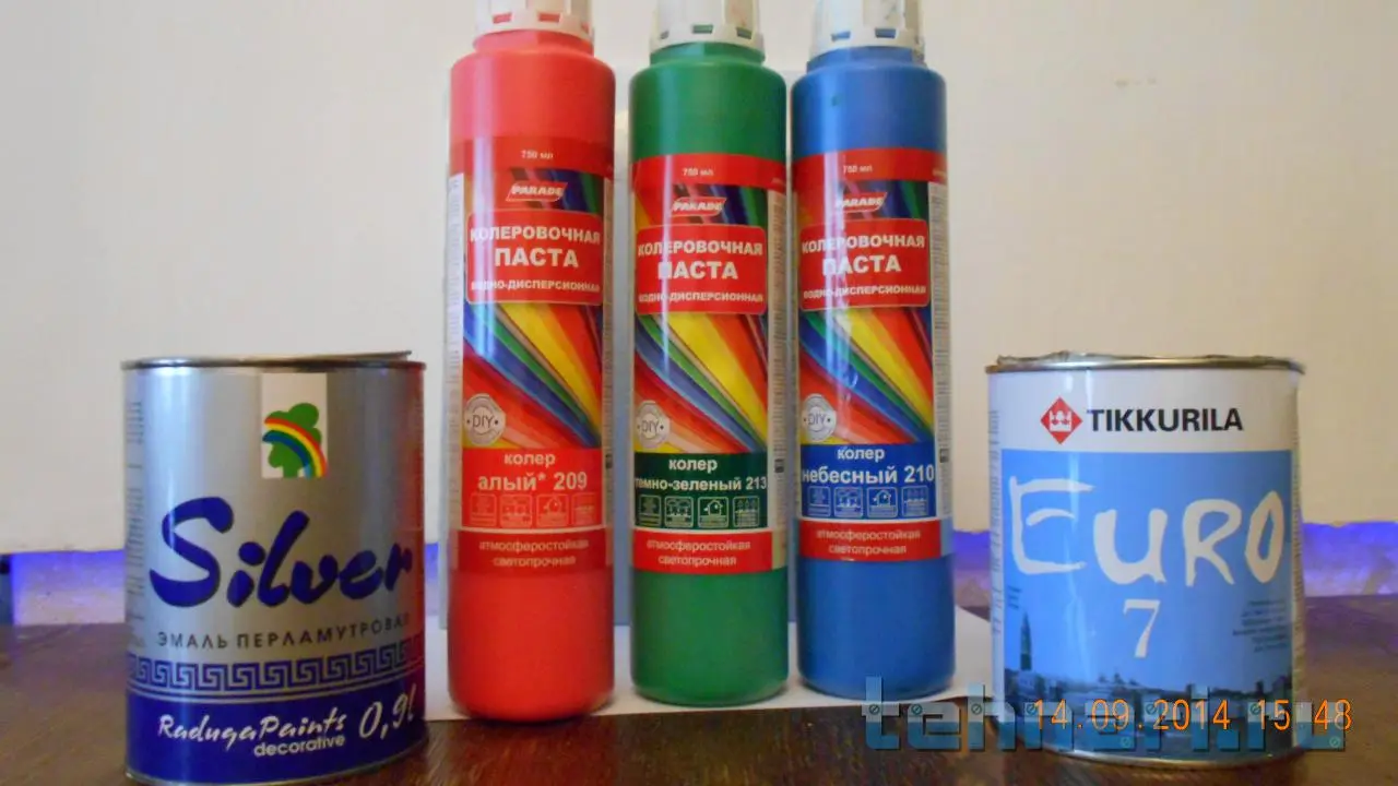

HCORE прошу о небольшой услуге, сделай фото своих материал(компонентов) с которыми работаешь.. Знаю что описывал, но мне нужно знать их в "лицо"))
Distrax держите...

Завтра попытаюсь найти базу.. Чувствую что заменить её будет нечем..
Distrax подойдет любая -на водной основе матовая для темной колеровки База(С)

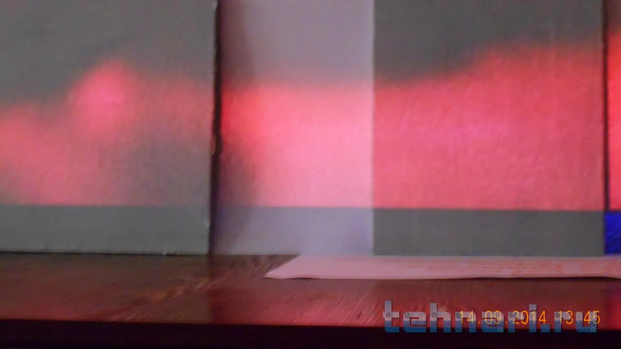

В схеме описанной выше обнаружил существенный минус-при наложении второго слоя смесью(RGB+база) сильно видна разница в белом..то есть если валиком во время покраски пройти повторно по тому же месту то слой утолщается и видна разница в яркости...И при детальном рассмотрении сложилось впечатление что перед картинкой как пелена(портит картинку) В общем не то получилось,хоть была мысль еще сверху VGT+база нанести (для поднятия яркости) ....tehno014 Но зато выровнялся баланс белого!!
Distrax так что опять мимо получилось...Но есть задумка с VGT(цветных) сделать слой RGB...Ладно когда прикуплю VGT разноцветных ,по шаманю..
Можно опробывать вариант -первый слой черного цвета,второй слой белая матовая эмаль + База(с)+VGT...чтобы верхний слой полупрозрачный был...

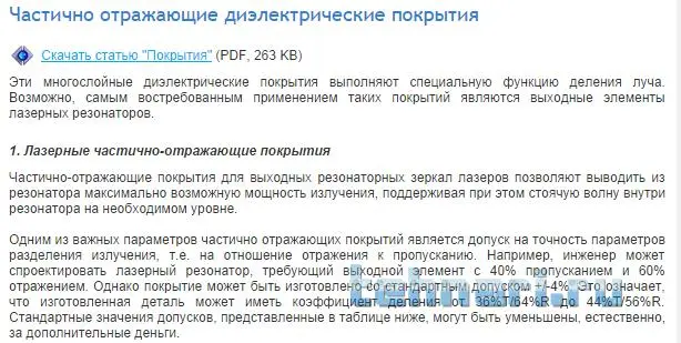

Нашел на похожую тематику...Пока вникаю...
