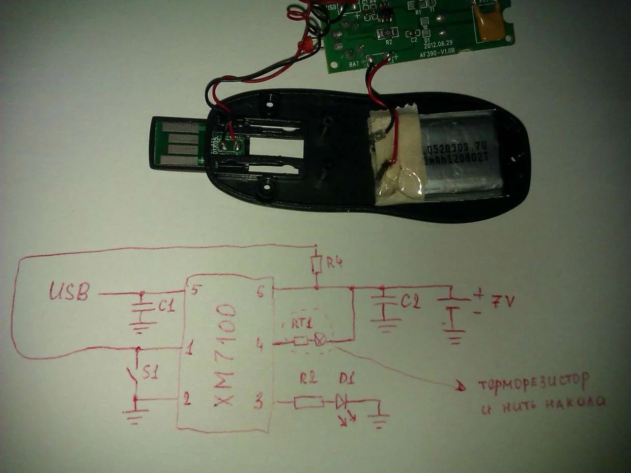

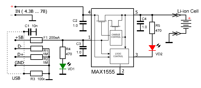

можно называть хоть "тараканчиком" но это есть контроллер заряда аккумулятора))) ildar-nk если есть навыки работы с паяльником то могу скинуть аналогичную схему но на MAX1555
набросал схемку устройства.
Скинь схему на MAX1555, пожалуйста

Держи мне не жалко ))) если надо то в личку и чертеж платы кину ,но она на SMD
