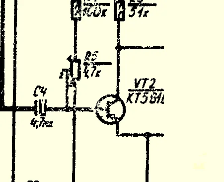

Высек почему он глохнет, подстроечный резистор R5 поломался (не контачит с графитом или как там оно называется) чем его можно заменить?? мультиметром даже на 200 мегаОм не показывает его сопротивление от 1 до 3 ноги
А какой номинал переменника? Самый паршивый узел радиотехники 101 это ТБ.
Ща в схему загляну.
Это 4,7 кОм??
А можно его постоянным резистором заменить?
    15 KB · Просмотры: 64
Ну так R5 и не исправен
а можно вместо подстроечного поставить постоянный?
на половину он выставлен на рабочем канале
можешь попробовать аккуратно отпаять не сбив его настройку и замерить сопротивление.
Хорошо, паяльник как раз грееться
