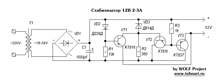

Вот их и используй. 7812 - это 12 вольт 1.5 а.КРЕНки с блока питания компа
Когда не хватает КРЕНки, а параллелить нет возможности:
VT3 ставим на достаточно крупный радиатор, и снимаем с него 5А
