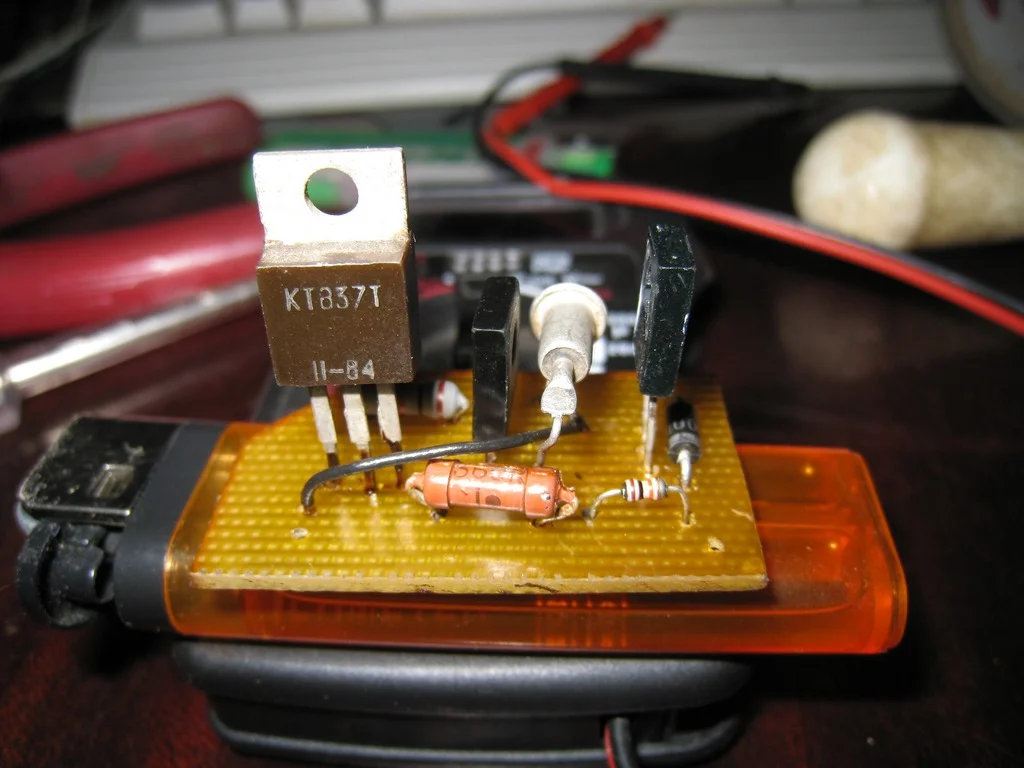

Ром, я тебе схему стабилизатора 12В давал... Там 8 деталей....
Работать будет до тех пор пока не пробьёт выхлопы...
а если радиаторы побольше?
из которых три это транзисторы которых у меня нет
814 есть?..
места в корпусе нет вообще.
Много места занимает? :) и то, это я поставил выходной транзистор на плату, а если его вынести на проводах, то платка еще меньше будет :)
Поищи кр142ен8б или 7812.
Ага, только вот вопрос в разбросе параметров + скорость разогрева+ скорость отвода этого самого тепла... Ладно, пробуй... Вышибет будет дополнительный стимул для установки более мощных выхлопов :))

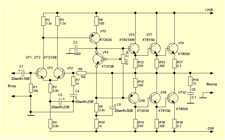

а что можно поставить мощные выхлопы? если найду кт 808А подойдут?
Ищи либо 837+805 либо 818+819... Только смысл.... Не стоит этот УНЧ того...

Номинальная выходная мощность (Rнагр = 4Ом), Вт: 20
Рабочий диапазон частот (при неравномерности 0,5дБ), Гц: 20...20000
Коэфф. нелинейных искажений, %: 0,7
Отношение сигнал/шум, дБ: -70
Номинальное входное напряжение, В: 1
Входное сопротивление, кОм: 10
Напряжение питания, В: +/-25
Настройка усилителя сводится к установке тока покоя транзистора VT9 при отключенной нагрузке. В разрыв коллекторного провода включается миллиамперметр и подстройкой резистора R11 устанавливается ток 50-70 мА. Затем проверяется отсутствие постоянного напряжения на выходе усилителя с точностью 0,1В.
Транзистор VT4 закрепить на радиатор транзистора VT9.
Резисторы R17, R18 можно изготовить из проволоки.

что то схема знакомая.
Что энто за звЭрь?
