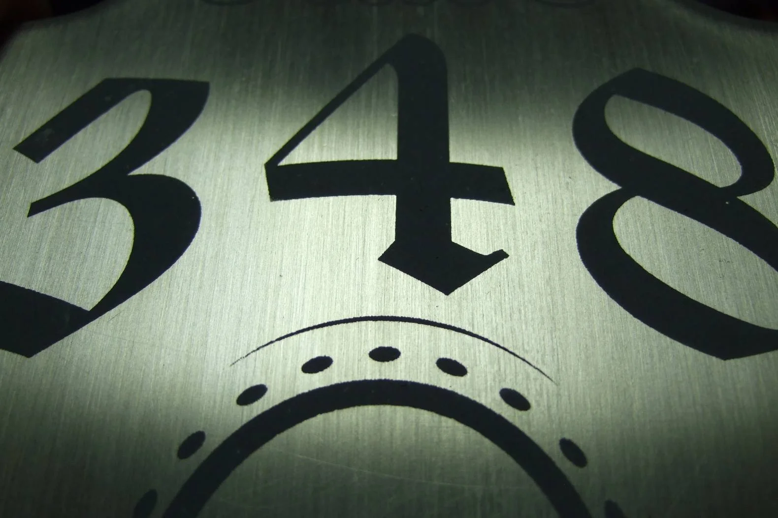

Закончил табличку.
Вижу, есть определенный интерес к теме. В двух словах, я делаю табличку из металла, изображение на которую наношу методом ЛУТ. Быть может, кто-то не знает, что это за метод, поэтому, дабы вам не ползать по интернету, вкратце поясню суть "лазерно-утюжной технологии": изображение печатается на обычной лазерном принтере (на котором печатают большинство офисных документов) на глянцевой бумаге и посредством прогрева и прижима утюгом переносится на отшлифованную обезжиренную металлическую поверхность.
Теперь ближе к теме. Снова отпечатал изображение (на сей раз отзеркаленное):
Перевел целиком:
Вновь позволю себе вкратце описать процесс: утюг на максимальную мощность; когда разогреется, придавливаем бумагу с изображением к металлической поверхности и водим утюгом круговыми движениями порядка 3-5 минут. Я давил корпусом тела на вытянутых руках. Затем, припекшуюся бумагу вместе с металлом несем промывать водой. Под струей воды смачиваем, скатываем бумагу. Если необходимо, можно соскоблить зубной щеткой, изображение это не повредит. У меня бумага отошла очень легко, без щетки (то ли бумага такая попалась, то ли прожарилась хорошо).
У меня опять все перевелось с первого раза. Все целиком, без "пропадания" элементов.
После просыхания видим, что изображение побелело:
Это микрочастички бумаги вжарились в тонер. Не страшно. Их можно прокрасить. Как делаю я: беру пигментные чернила, промакиваю ими тряпочку, равномерно закрашиваю металлическую панель и тут же смываю все проточной водой. Таким образом, чернила прокрашивают запекшиеся частички бумаги, а с голого металла легко смываются водой.
Вот результат:
К сожалению, где-то успел поставить на щит царапинки. Также, снизу можно увидеть недочеты моей шлифовки.
Покрывать лаком не стал, поскольку практика показывает - изображение вполне устойчиво к обычным бытовым воздействиям. А от вандалов никакой лак не защитит.
