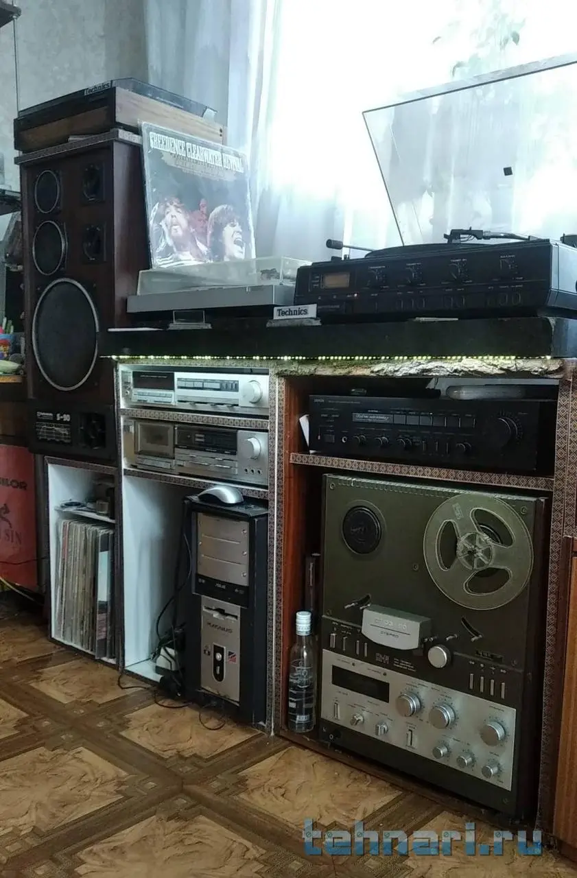

РЕБЯТА!!! Всем премного благодарен за убитое на меня время. Были бы рядом, угостил бы домашним вискарём.
Причина нашлась. По логике глючила отрицательная часть УМ. Решилось заменой С35.
Теперь всё на местах!

Ну поздравляем с успешным решением проблемы, хотя вы сами её решили :beer2: Сергей Сергеевич правда намекнул, что проблема может быть там, так что половина ваших лавр :king: ему :tehnari_ru_953:
gluxon, ну , ваша подсказка разделить усилитель через R75 сдвинула с мертвой точки)))
У меня, если заметили, то индикация стоит другая. переделанный, но не мной. И у меня сгорел один канал в УМ, поэтому он отключен и с линейного и запись и воспроизведение через восстановленный усилитель.
Сергей Сергеич, вам отдельный большой рахмат, что направили на путь правильной развязки такую бездарь в схемотехнике, как я))) В молодости ещё итересовался. а сейчас всё подзабыл. Печалька. Года, ёпта:dendy: как говорят у нас:гуртом і батька легше ****ить:tehnari_ru_288:
