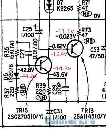

Вот так и без баса и с R75 на корпусе
    32.9 KB · Просмотры: 26
Пара Т15-15 греется.И греется в защите Т207
И греется TR 27. Звук идёт и как только чуть перегрев, уходит в защиту и молчит пока не остынет. И так по кругу.
Пару TR 13-15 менял на чуть мощнее KSE 340-350 Результат тот же. И напряжения те же.
предохранители звонятся накоротко обоих каналов. Резистор соединил с корпусом.
На Д9 относительно 0 +14,5в как и положено. А на Д11 относительно 0 -9в
А на точке их соединения между собой, относительно земли какое напряжение?
Там минус 9 в при выкрученом в ноль регуляторе баса. Добавляешь бас, растёт напряжение и уходит в защиту.
И померьте, перед этим обязательно отключив колонки, напряжение в точке соединения резисторов R113 и R115. При этом левый по схеме конец R75 должен быть отпаян от точки соединения стабилитронов, и соединён с землёй
Минус 3.62в И если вводить бас, то увеличивается до минус 10
