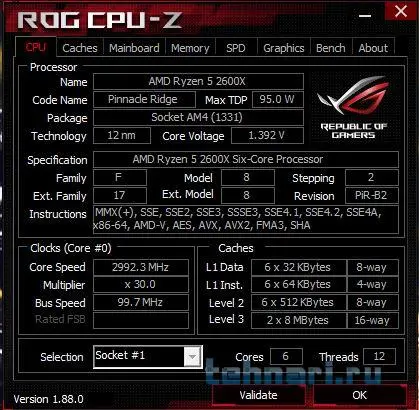

Добрый день,
очень прошу помочь, может кто сталкивался и знает в чём дело. Уже некоторое время мучаюсь терплю, начинаются без причины дёргания\заикания, видны в играх, видео, ютубе. Пробовал менял браузер, антивирус, но дёргается при любых. Драйвера все обновлены до последних, всё оборудование новое. Дёргается с периодичностью 3-4 секунды. Сказал бы что дёргается только звук, но и на эту секунду и сама система как бы подвисает.
Буду очень признателен, если сможете помочь, а то так не поиграть - не посмотреть, было бы простительно для старого компа, но не для нового же.
Комп:
Комп:
Windows 10 pro
ASUS ROG STRIX X570-E GAMING
Ryzen 5 2600X
SHARKOON MID-TOWER TG5 RGB red
24 GB - Kingston HyperX Predator 8GB 3000Mz CL15 DDR4 HX430C15PB3/8
Блок питания: XILENCE, XP600R7 XN153
GXT 658 Tytan 5.1 Surround Speaker System
MSI Radeon RX 570 8 GB Armor
WD Green sata SSD WDS240G2G0A
MSI MPG27CQ
msi Interceptor DS B1 mouse
Cm Storm Octane keyboard - Octane - MB7C, SGB-3020-KKMF1
систему собрал с 23 августа. Сначала была другая проблема, с изображением экраном, но я так понял что в те времена AMD особо рьяно обновлял драйверы, вроде бы как я всё обновил, та проблема решилась, а этой проблеме приблизительно недели 3, точно не засекал. Но проверял, все драйвера на данный момент обновлены.
Может ли это быть связано с аппаратным ускорением или чем то ещё, не знаю что и делать и как решать проблему.
Каким образом продиагносцировать и найти проблему? Сносить винду и снова ставить настраивать чрезвычайно не хочется, кроме этой проблемы, других нет.

Для начала открой Диспетчер задач и Монитор ресурсов, посмотри на сколько нагружены все компоненты и что происходит с нагрузкой во время фризов.
Удали антивирус и проверь сканером Dr.Web CureIt(бесплатный сканер вирусов).Если после сборки компа всё работало нормально то скорей всего что-то подцепил.
Вполне даже может и железо глючить. Мучился со своим почти год- то работает на ура, то тормозит и фризит. Систему переустанавливал со всеми драйверами, а это у меня еще та задача- куча всяких нужных приложений включая взломанные... Самое гадкое, когда вот такой "плавающий" дефект. В общем поменяли пару микросхем и еще несколько деталюшек. Тут я и вспомнил, как год назад сидел работал над аранжировкой и не заметил как гроза подкралась. Раздался щелчок в мониторах и бахнуло за окном, программа не зависла, но на посылы с миди клавы не реагировала. Перезагрузился- вроде пошло, но как то не так: если раньше можно было не оглядываясь на ресурсы вешать синты и эффекты, то теперь с десяток инструментов уже сплошные тормоза и треск, хотя диспетчер задач показывал что всё ОК. Доходило до того что тормозило даже если буфер увеличивал до задержки в полсекунды но потом снова всё налаживалось на какое то время и опять фризы... Достал меня этот комп конкретно, тем более что не в игры играю, бывают проекты над которыми месяц и больше сидишь а тут... Отнеси ты его к спецам, которые ежедневно их ремонтируют а не на форумах сидят, там скорее правды добьешься.
В "железном" плане кодированием/декодированием видео в основном занимается процессор. Помогает видеокарта. Хотя если сбоят жд или оперативная память - это тоже может быть причиной тормозов и фризов.
Тут попробуй по совету разогнать память, ибо шина обмена данными между его компонентами инфинити фабрик в твоём процессоре работает на частоте оперативной памяти - 1500 мегагерц на данный момент. В плане железа я тоже не спец и не знаю насколько это может повлиять на твою проблему, а вот в аппаратном плане есть несколько вопросов касательно тормозов видео...
Какие кодеки установлены и в каких плеерах воспроизводил видео? Драйвера обновлял, а софтина вся стоит надлежащая (фреймворки и прочая хурма, хотя это очень редко решает проблему)?
это тоже надо сделать для профилактики
За тем что бы избежать фризов.
Всё что ниже 3200 может приводить к фризам/микрофризам/статорам - почитай про инфинити фабрик...

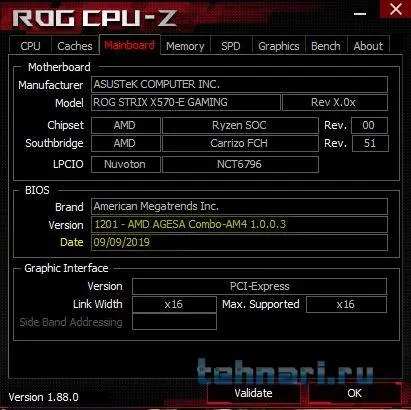

Уважаемые коллеги - компьютерщики, я решил начать всё таки решение проблемы с проверки BIOS. Оказывается, ASUS довольно часто выпускает обновления для биоса.
Я собрал комп примерно во второй половине августа, судя по информации их сайта на тот момент у меня была прошивка от 2019/08/12.
2019/09/12 у ASUS вышло очередное обновление BIOS, я точно не зафиксировал когда началась эта моя проблема, но получается так что как у них вышла обновлённая прошивка а я не знал и не обновлял, всё это время и присутствовала проблема. Вчера я обновил и после этого не разу не зависало ни в ютубе ни в играх, кажется что вообще теперь работает как швейцарские часы.
Вот содержание прошивки:
ROG STRIX X570-E GAMING BIOS 1201
Update AGESA 1.0.0.3ABBA to improve system performance
А вот новость на то что вышло это обновление:
https://www.hardwareluxx.ru/index.p...finalnye-versii-bios-s-agesa-1-0-0-3abba.html
Так же мне ответили от техсуппорта AMD, если кому интересно то могу скинуть и их вариант решения проблемы. Я пока что ещё буду тестировать, потому что проблема бывало не сразу появлялась, были небольшие паузы, но всё таки мне кажется что суть проблемы была именно в необновлённой прошивке BIOS, так как вот уже второй день всё летает!
Всем огромное спасибо за участие, надеюсь что кому нибудь пригодится в будущем если столкнётся с такой же проблемой)
