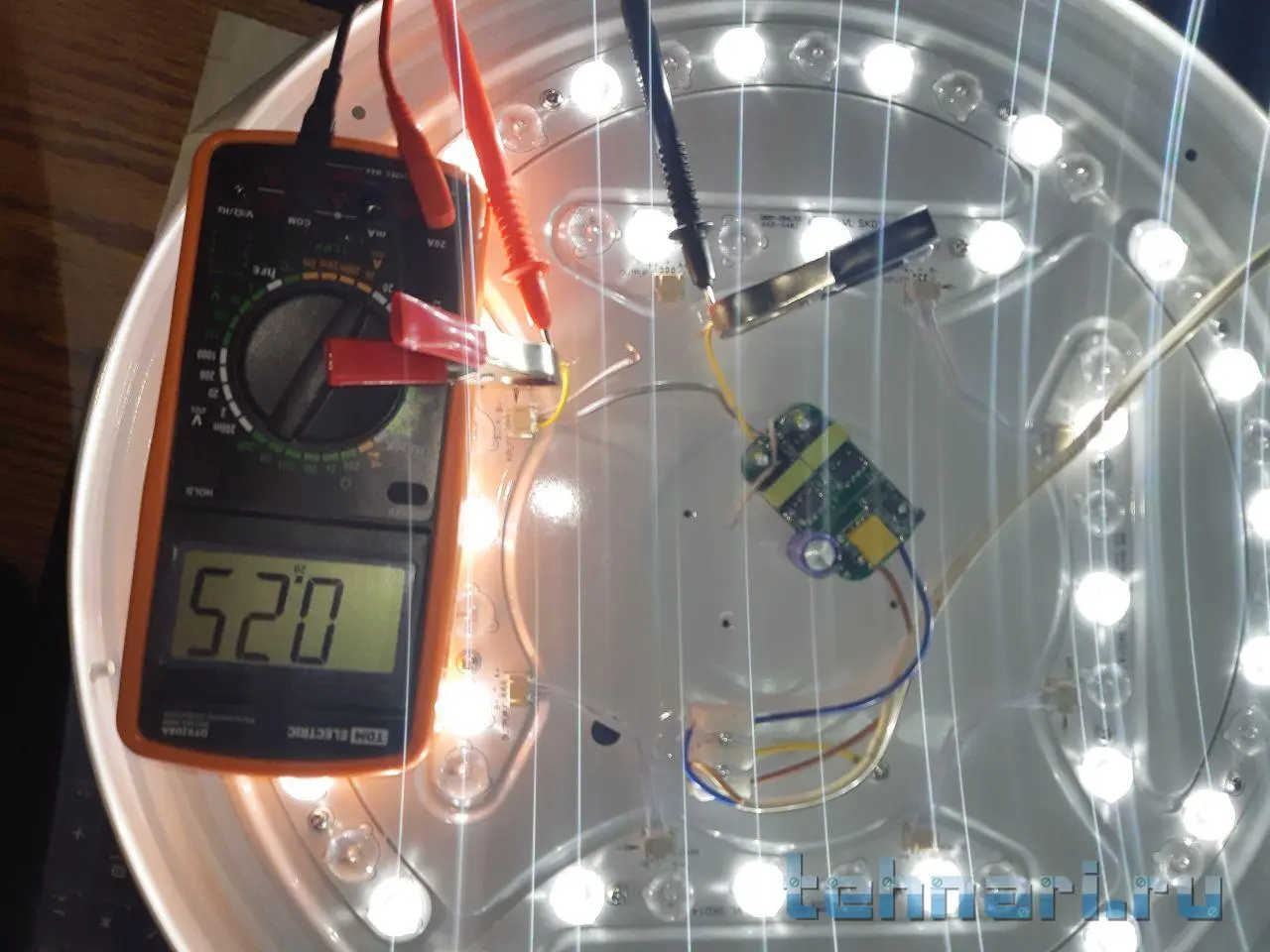

сначала ток замерить
Подскажите. Ток замерять нужно точно также? Тоесть провода от люстры подключаю к Щупам мультиметра как и при замере напряжения (в посте #130).
напряжение в данном случае практически ни о чем не говорит, т.к. оно будет зависеть от количества и типа включенных последовательно светодиодов.
Так я же щас улучшаю НОВУЮ люстру. В ней ВСЕ диоды исправны и установлены. Если их количество нужно посчитать, я могу посчитать =). СТАРУЮ я пока отложил. ТО ЧТО в посте #130 - это все измерения по НОВОЙ люстре. И напряжения которые там на мультиметре замерял для Новой люстры. Вначале я замерил напряжение для Тёплого света: 188 Вольт, а для холодного света 192,3 вольт.
Ток замеряется в разрыв цепи , один провод подключить к сети , другой в воздухе висит , и провод куда подключается другой тоже свободен , вот туда и надо подключать щупы ( на свободные) .

в разрыв провода V1 или V2 включаете амперметр постоянного тока

на диапазон силы тока (20 Ампер - на мультиметре)
Сообщение от Gopnik987 Посмотреть сообщение
ПОСТОЯННОГО!
так и делал. Всё на фото =) выше
вот на фото как раз таки видно что мультиметр установлен на измерение напряжения, а не ТОКа!
да, но только мультиметр выставить на предел измерения тока, т.е. на амперы постоянка и щуп перекинуть в гнездо под наименованием 20 ампер!

вообще не разобрался! Напряжение меряеться в параллель исследуемой цепи, а сила тока последовательно
исследуемой цепи!не к сети! А к выходу драйвера!

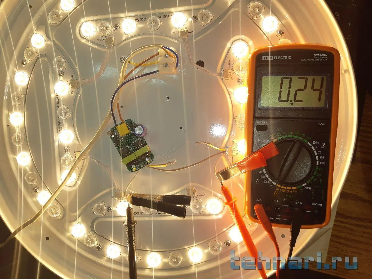

Исправляю свои ошибки. Спасибо за поправочку! =) выкладываю Фотографии результатов:
Извиняюсь что фотографии перевёрнутые, Пробовал перевернуть и загрузить по нормальному, но нихрениеще не получается((
Надеюсь Силу тока замерил Теперь правильно, благодаря вашией помощи коллеги :)))
На первом фото Холодное освещение как можете заметить, на втором - Тёплое.
