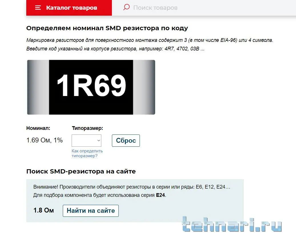

Что стоит предпринять, что посоветуете? Убирать (отпаять) мне эти 2 резистора 1R69 ?

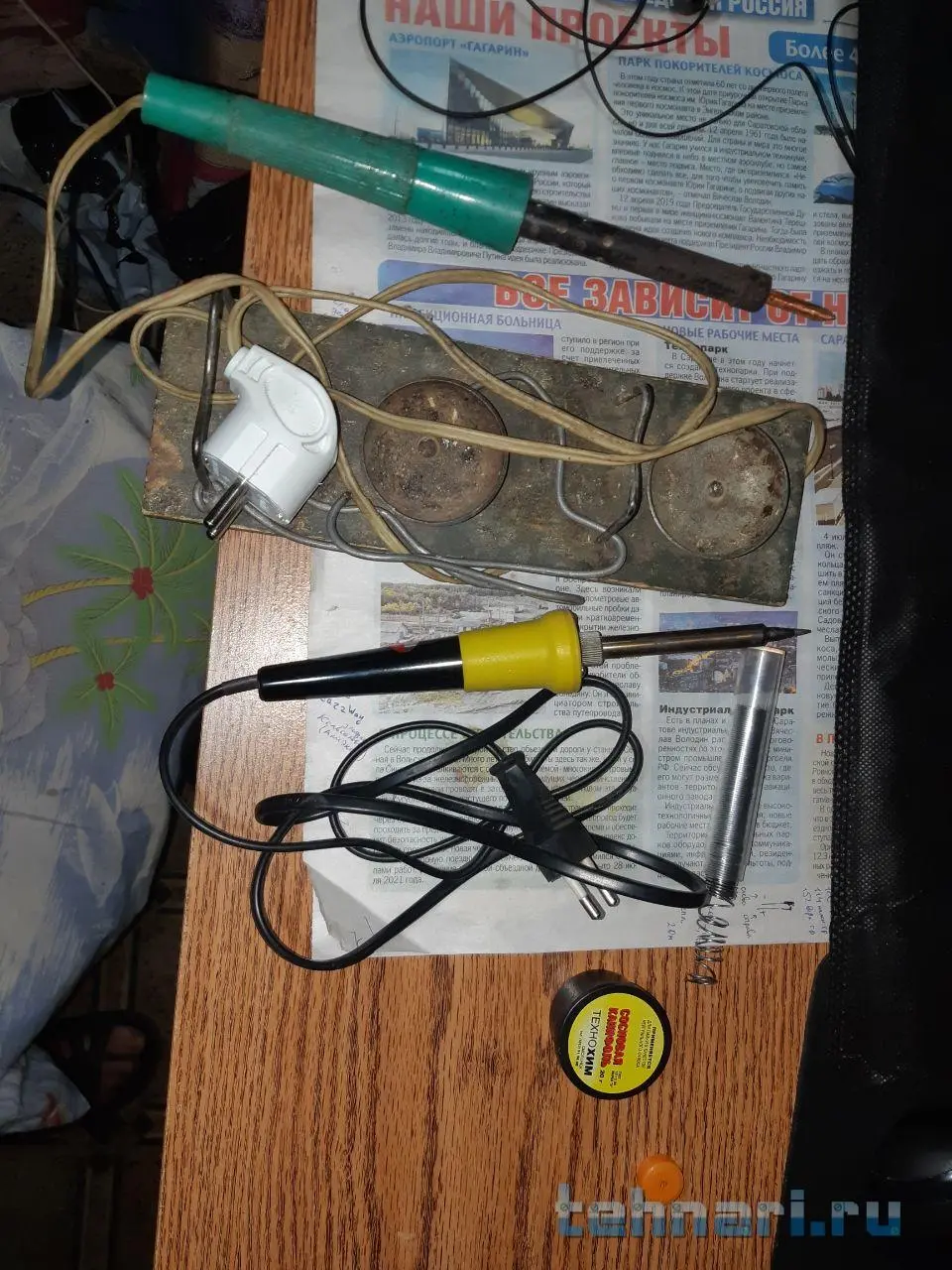

И ещё! Не вздумай резисторы выламывать. Сломаешь - не склеить и не поставишь на место если тебя что-то не устроит (например яркость). Лучше аккуратно выпаяй. А для этого, для начала, покажи какой у тебя паяльник (с каким жалом), какими флюсом и припоем для пайки располагаешь?

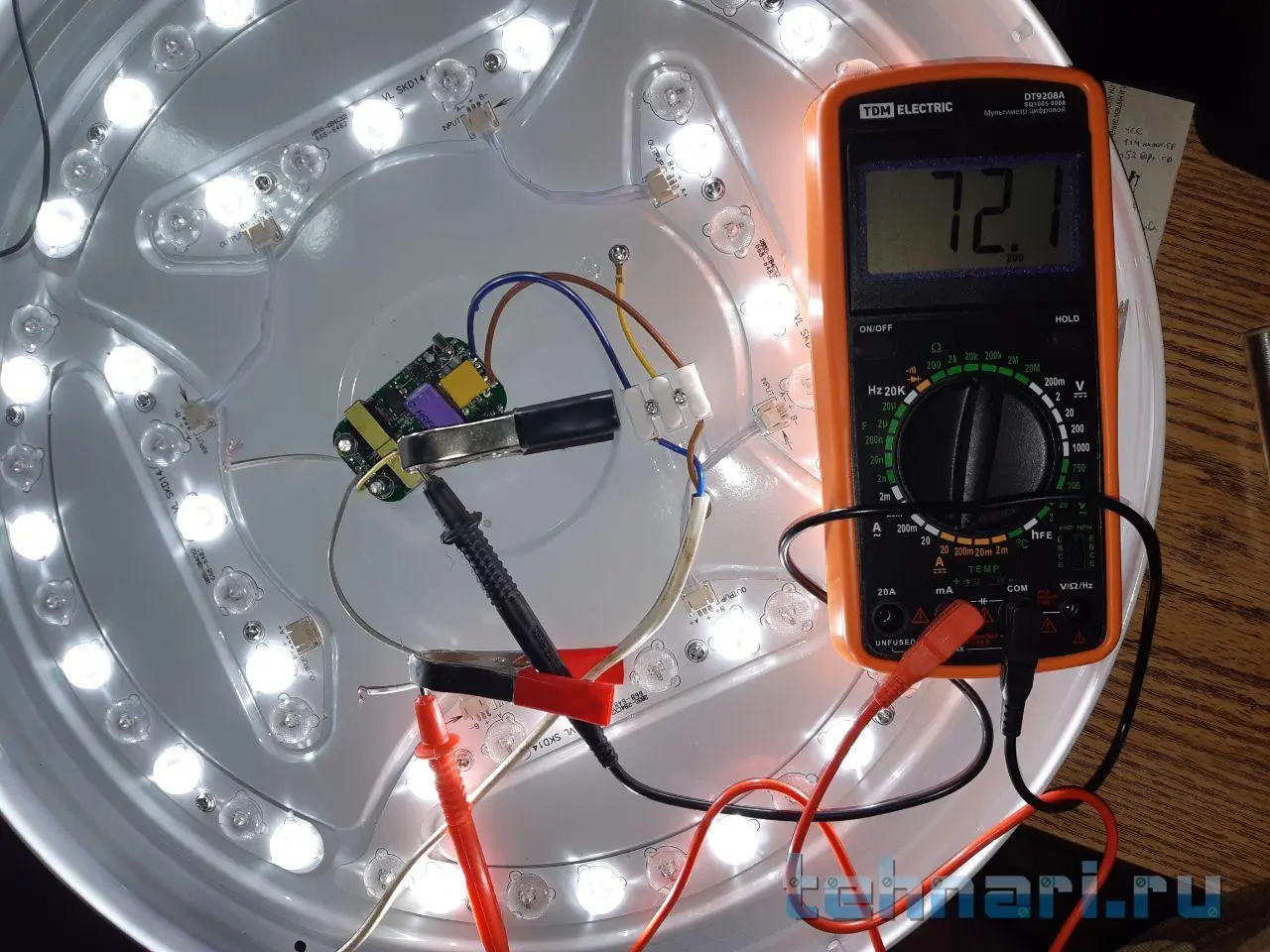

Короче, как говорится. Хватит "мять мне сиськи :D". Отпаиваю эти 2 диода 1R69 и подрублю люстру через вилку к разетке, посмотрим "как она светит" фотографии выложу. Удаляю сразу 2 этих резистора 1R69
Щас только додумался глянуть, сколько же на деле Сопротивления выдаёт этот резистор 1R69, оказалось 1.69 Ом

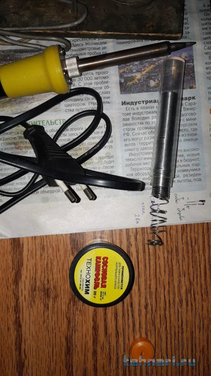

Вот такой у меня джентльменский набор, пойдёт для новичка? =))
Нужно найти ещё конечно кусочек медной проволоки с миллиметр толщины, чтобы использовать в будущем, наматывать на Жало пояльника, для более точечной пайки, но думаю тут воспользуюсь паяльничком который справа "Жёлтенький" цветом. Мощность жёлтого паяльника 40ватт. Флюс - обозначения никакого нет на цилиндрической прозрачной мензурке, просто Олово =)

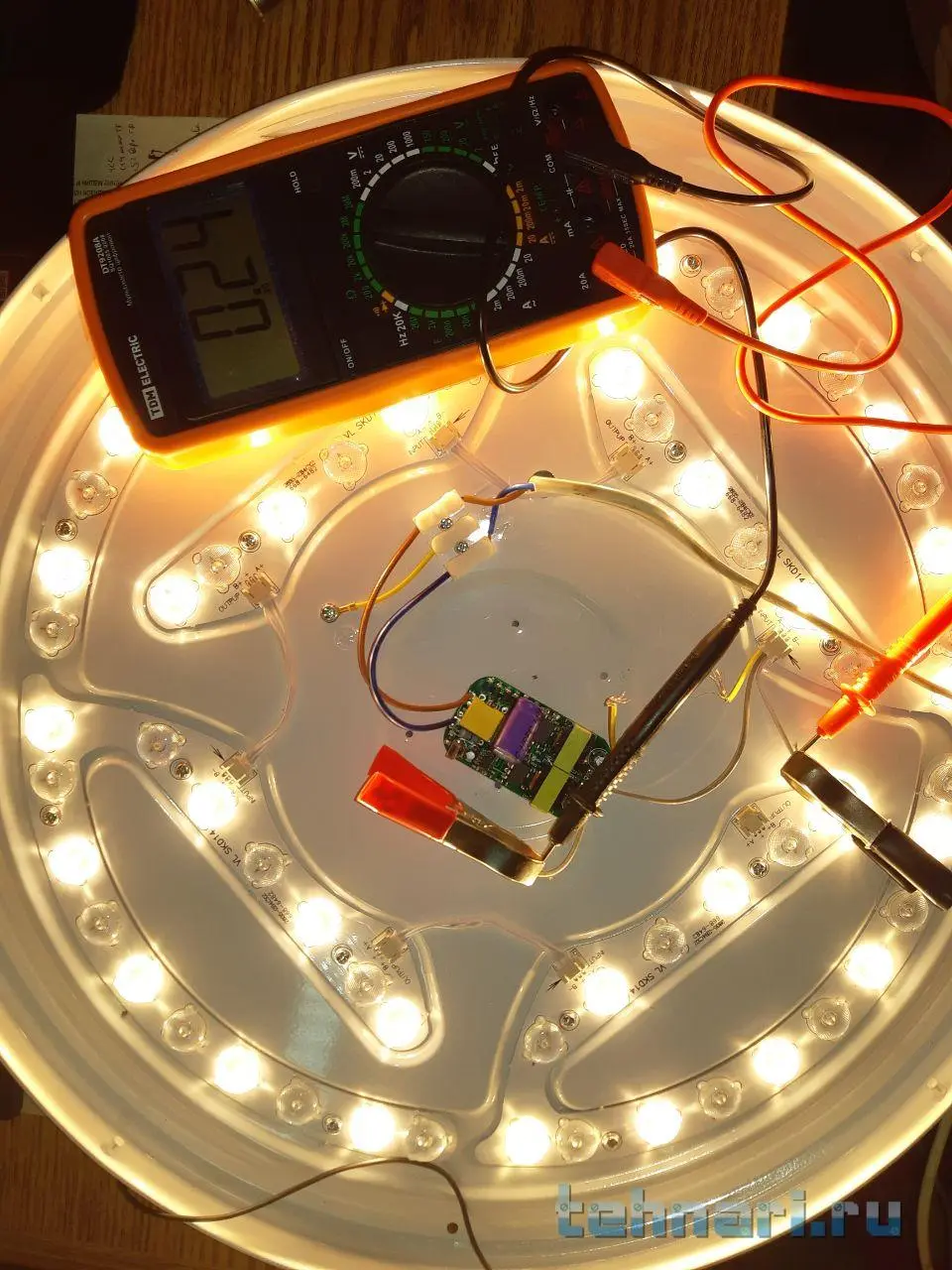

Принял. Щас сделаю. После Отпайки двух резисторов 1R69, проверю ток и на тёплых диодах и на холодных. Хотя.... вначале отпаяю 1 этот резистор, проверю что изменилось. Потом если что второй 1R69 отпаяю)

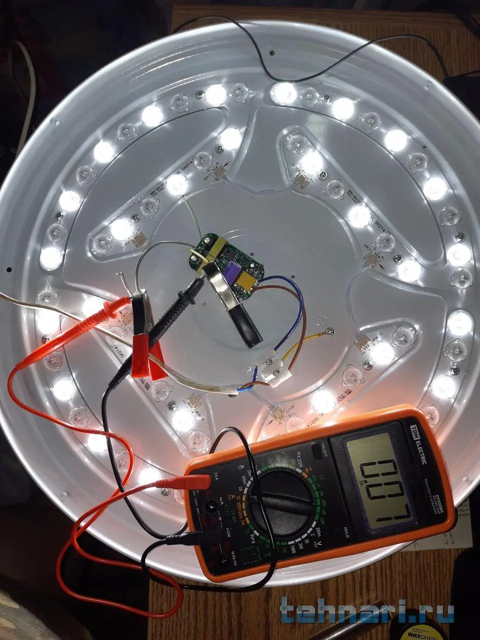

Вот Отпаял получается у драйвера для холодного освещения, тем самым ток понизился до 0.07 А = 70 мА , а был ток 250мА (до отпайки резистора)

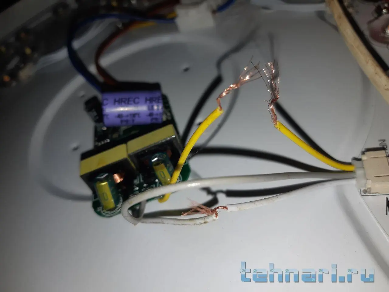

Блин проводочки такие дохлые.... скоро все волосики так поотваливаются.. С этим можно что то придумать?
а на вид яркость на много изменилась? Сильно заметно до удаления и после удаления?!
молодец!
У меня по расчету получалось 75 мА, но это надо на на пределе 200мА смотреть
как по ощущениям достаточна яркость или нет?
По мне, так вообще вроде не изменилась. Думаю можно удалить другой 1R69 резисторчик. Вроде - Красота. Включаю, не сильно свет поменялся что у тёплого света, что у холодного.

Забыл фоточку отдельно выложить =)) с диапазоном 200мА. Пожалуйста =) на холодном свете - резисторчик вот удалил и диапазон менял тока на мультиметре.

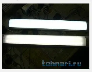

остальной свет в комнате выключите и оцените

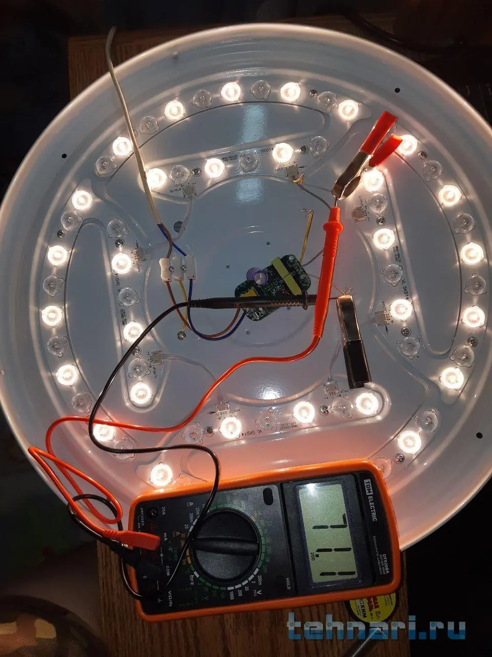

Это от лампы настольной было освещение. Вот результаты после удаления уже второго 1R69, теперь удалено 2 этих резистора и на холодном и на тёплом освещении от драйвера
Вот результаты на диапазоне 200мА:
Что с проводочками можно сделать, а то волоски опадают заразы)) просто срезать проводочек и оголять побольше?
Рома, вас устраивает такая яркость люстры?
отлично! Так и должно быть!
У меня было сильно заметно , 270 и 140 мА .
у тебя в данном случае на 99.99% диодики деградировали!
так не парься, просто замени их на нормальные. Старые отпаяй и новые ПВС 0.55 или ПВС 0.75 припаяй! Делов то! Для тебя провода заменить уже не проблема, раз с драйвером разобрался и всё сделал! Молодец!
