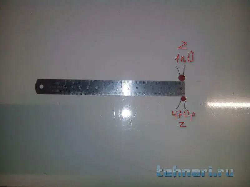

Подскажите , на сколько вольт эти конденсаторы ?
    10 KB · Просмотры: 166
Обычно 25 - 50 Вольт.

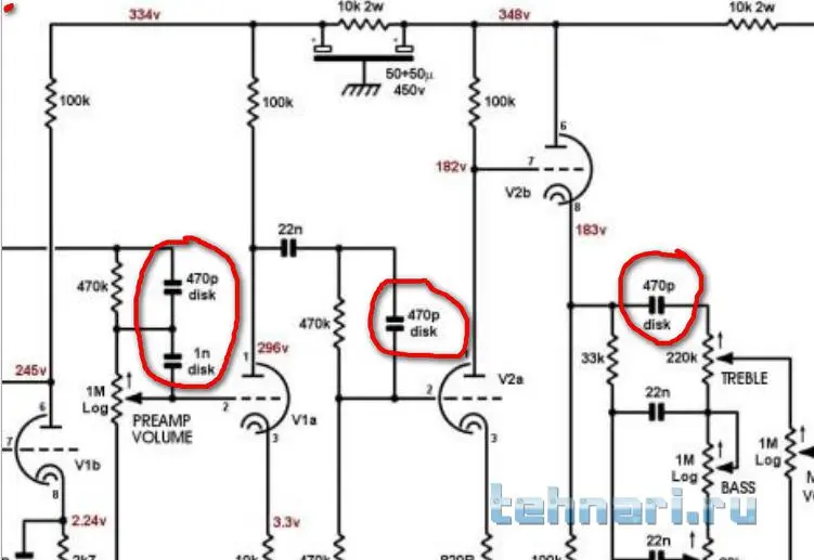

А в эту схему они подойдут ?
    23 KB · Просмотры: 104
если напряжение питания меньше 25-50вольт, то вполне подойдут

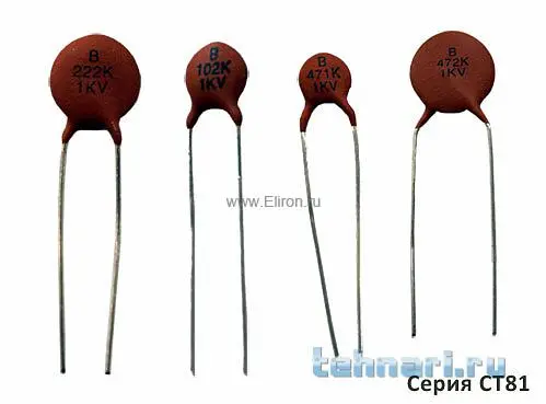

Похоже это конденсаторы типа КД-1.
Конденсаторы КД-1 керамические дисковые.
Изготовляются в двух исполнениях: для ручной и автоматизированной сборки.
Предназначены для работы в цепях постоянного, переменного, синусоидального и импульсного токов.
Основные параметры конденсаторов КД-1:
- Диапазон номинальных емкостей: 1...2200 пф
- Номинальное напряжение: 100...250 В
- Допускаемые отклонения емкости: ±5; ±10; ±20; +50...-20; +80...-20 %
- Группа ТКЕ: П100; П33; МПО; М47; М75; М750; М1500; Н30; Н70
- Диапазон температур: -65...+85°С
В мануале по сборке ,требуются на 400 вольт , хотя ими там и не пахнет. Что из керамики можно туда поставить ?
Вполне нормально будет.
А какие буковки (и циферки) написаны на конденсаторах кроме ёмкости?
sergeisam, радикально так - сразу на 1-3 коловольта конденсатор!
Запас нигде не жмёт и карман не тянет. :tehnari_ru_098:
Это конечно...
А как же критерии целесообразности?
Да и экономические критерии говорят о том, что дороговато ставить киловольтовые конденсаторы в места, где напряжение не превышает десяти вольт.
А по схеме можно посчитать , на сколько вольт туда пойдут конденсаторы?
Это если массовое производство - то да.
А в единичном экземпляре :tehnari_ru_203:, пара конденсаторов роли не сыграют.
В принципе - можно.
В эту схему, как и в любую другую подобную надо поставить пленочные конденсаторы, напрочь забыв про керамические. За неимением пленочных нужного номинала можно старые слюдяные воткнуть, по любому лучше керамических будут. Или металлобумажные. Многослойным китайским конденсаторам там делать нечего.
Дисковые конденсаторы КД2 старого типа малых номиналов можно смело использовать.На ТКЕ смотрите ,он определяет в основном качество.Стабилен,значит хорош.
Это которые старого типа, с нормальным диэлектриком. А немного похожие на них китайские многослойные надо обходить стороной.
В эту схему, как и в любую другую подобную надо поставить пленочные конденсаторы.
Дело в том , что в оригинальной схеме они обозначены как ""disk""
Да мало ли чего там не написано. Что было под рукой, то и поставили. Может не было у них пленочных конденсаторов на 470 и 1000 пФ?
Кстати, оригинальная схема, она чего конкретно схема и какого года?
На 1нф такие нашёл
Вот это как раз ни разу не "дисковые" конденсаторы.
