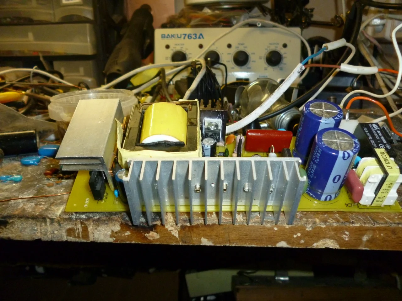

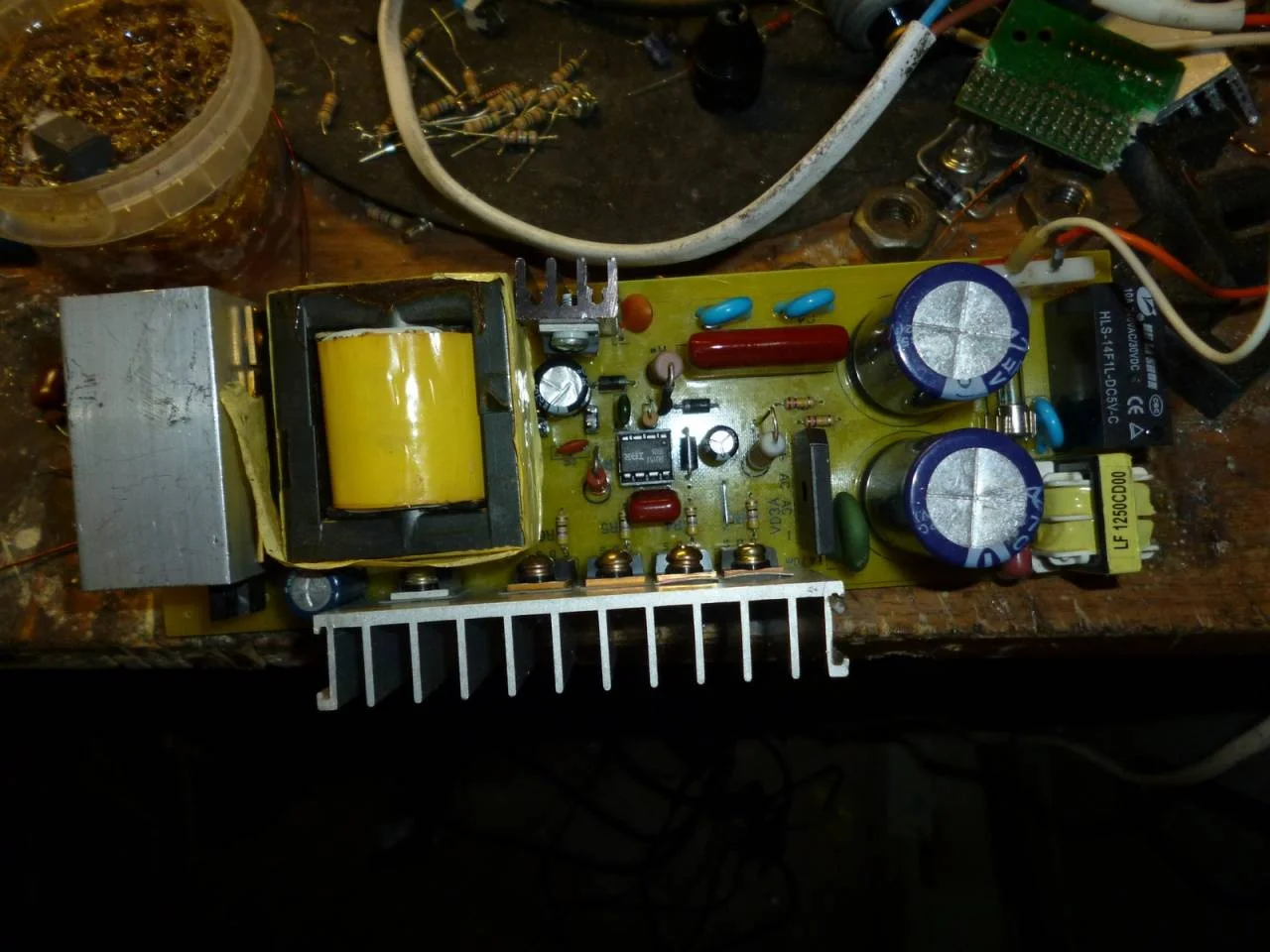

Вопчем :) доделал я сегодня этот проклятый ИИП...
Запускал через последовательно включенную лампочку. Напряжения на 12ти вольтовых обмотках 17В без нагрузки. На ветках, задуманных как +\-25В, у меня +25 и -26В без нагрузки и без конденсаторов.
Сильно греются полевики. Минут за пять работы ИИП, они ощутимо горячо нагрели радиотор.
Без лампочки пока смелости не хватает включать :D

Привет Вовчик, хммм, странно что греются (ну не бабахнул уже хорошо ;) ) А лампа сама накаляется?
Вов поди чет недомотал,перемотал на трансе?
Только в момент включения, потом тухнет.
У меня та-же самая проблема, но коллективными умами (Stvol помог) было выяснено что присутствует сквозной ток. Почему - пока точно не выяснил, но есть версия что ИР испустила дух...
Ну, ИР-ка у меня в панельке, так что можно быстро сменить...
Вернусь домой - попробую. Да и, к стати, транс как то прирывисто гудел при первом пуске.

Сейчас пеменял ИР-ку, картина почти не изменилась.
Затем подключил к силовым выходам конденсаторы по 10000мкф на плечо и нагрузил нихромовой спиралью сопратвлением 22 Ом. Трансформатор загудел стабильно(точнее не загудел, а слышен еле уловимый писк) и лампочка продолжила гореть(тускло) и после пуска.
Настораживает теперь только температура полевиков... может у меня радиатор слишком тонкий и слишком мал для 4х полевиков..?
Вот и думю - стОит или не стОит пробовать запускать без лампочки..?
Выпаяй трансформатор. И проверь еще раз.
Транзисторы грется вобще не должны.
Да я его сто раз проверил прежде чем впаять....
Щас кстати, запустил без лампочки, а выхода нагрузил той же лампочкой. Напряжение вдруг от куда-то стало по 33В в обоих плечах. И первых секунд 5 транс издает странные прерывистые звуки и лампочка (которой нагружал) мигала, но потом всё устаканивалось и ИИП начинал работать в штатном режиме (не считая напряжения, они так и остались 33В).
Ну и конечно же транзисторы очень сильно грелись....
Щас попробую отпаять транс и на его место поставлю заводской, от компьютерного БП. Количество витков первички там одинаковое.
Не Вовчик дело не в радиаторе, у меня тоже маленький радиатор (из комповского БП) и он холодный вообще даже через несколько минут с лампочкой в нагрузке (у меня пока два полевика стояло) А прерывистый звук у меня был на преобразователе когда питал слабым источником питания и звук это видимо от заряда разряда конденсаторов делителя...
странно что с ИИПешками у многих проблемы(может косяк в транзисторах, или в монтаже, сопли от флюса, запитай ирку от отдельного питания.),

Я это к чему тебе сказал без трансформатора включить.
Чтоб подтвердить описаный мной ранее диагноз.
Так-что сними транс и включи без него.
Ааа, вон оно что, а я не понял просто :)
Щас поставил транс от комп БП и обнаружил следующее - работает стабильнее, писк похож на шуршание (у предыдущего транса тоже был такой звук, но гораздо громче). Через пару минут работы начинает трещать, затем успокаивается :) Транзисторы греются меньше, точнее вообще почти не греются. Минут пять рабрты с нагрузкой и радиатор чуть тёплый.
А что еще интереснее - присутствуют все нужные мне напряжения. Там где раньше было 5В (имею в виду транс от комп БП) там теперь 12В, где было 12В там теперь +\-27 под нагрузкой.
Вот интересно, вытянет ли это транс, без перемотки, усилок 2х25В.... надо завтра попробовать...
