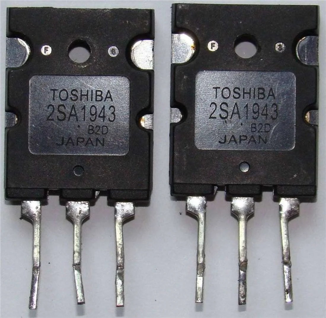

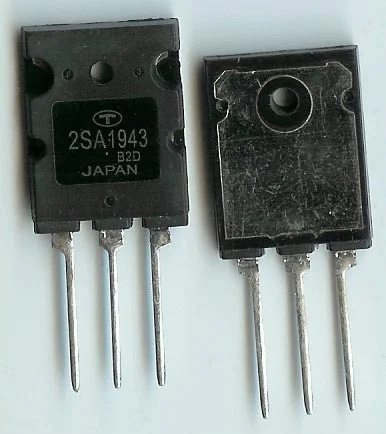

А чем оригинальные отличаются от подделки?
Отличие в том, что подделки делают из отходов производства электронных компонентов :)
Вот оригинальные транзисторы
А это два примера подделки

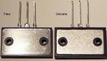

В большей степени отличие проявляется в технологии производства, и, как следствие, снижении качества. А точнее в несоблюдении ее при производстве серых компонентов, в том числе и транзисторов. Фото для примера (слева - подделка, справа - оригинал).
    9.1 KB · Просмотры: 364
    10.6 KB · Просмотры: 407
    8.8 KB · Просмотры: 555
Спасибо. Теперь буду знать. А ведь так сразу то если не знаешь, то и не определишь где подделка а где оригинал :)
