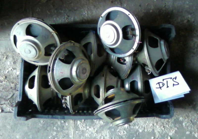

DTS - это они. из телевизоров вроде?
2-leon2000
да это они,за время *бездельничества с паяльником* собралось 98шт,из них очень много пошло на линейные массивы для зала,потом снова была возможность *раздобыть* вот теперь осталось 24шт+несколько с поврежденными диффузорами,пойдут они на 2.0-АС одному любителю *тёплого*звука,а может просто на 4а32 парочку ему сделаю-пускай машину заказывает для перевозки :))
контрабандист нах
:D вы имеете ввиду щит? из тучи таких динов?

4а32 это динамики такие, поют душевно

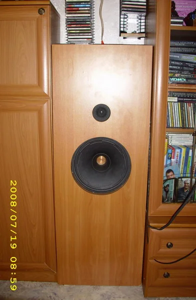

ну и что с того,что кинап,пищалкой подпереть и будет работать-куда оно денется,-в гараж уже не пойду фоткать,да и таскать их с полки не очень *легко и просто* :))
32 можно и без пищалки, до 16500 разгоняется легко, буквально вчера творил эксперементы с ним для новых колонок, пришел к выводу - родная катушка (пробовал 8ом - больше баса , но сч капец) облегченный рупор, тканевый подвес, новый пыльник большего размера для среза ВЧ до 11000, 16500 тянет, но маловато

1- нет,не из *тучи*,а только из парочки на канал.
2-50вт или 150вт -роли не играет,а всё дело в звуковом давлениии которое создадут динамики.
к примеру у тех же 10гдш36к(10гдш-1-4м) чуйка более 90db,а это значит,что они при равной подводимой мощности смогут создать звуковое давление в два раза большее(орать будут громче в два раза) чем ы90 у которых чувствительность 86db.
3-для ДК нужно не только мощность и громкость,а так же согласование между собой,в случае с компом -то проблем нету ,настройки в риалтеке или креативовских драйверах и проблем нет,а в случае с дешёвым DVDплеером, у которого нет таких опций,прийдётся делать фильтра и мудрить с задержками и фазой.
