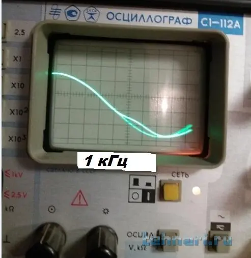

Псевдоглубокооосник получился на 4 транзисторахtehnobaian
Сегодня собрал один канал этого УНЧ. Запустился без проблем. На выходе 0.0v Питание +/- 29v. На пиковой мощности проседает до +/- 24.
В клип заходит ровномерно обеими плечами при напряжении на выходе 21вольт. Нагрузка 4 Ом.

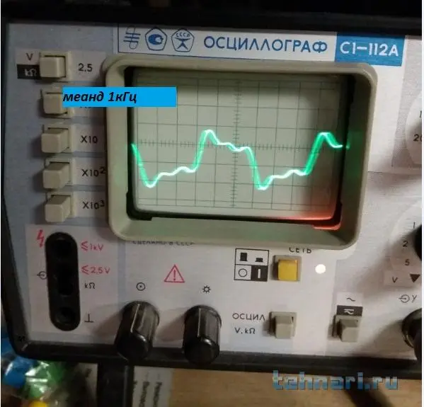

Звука хорошего не услышал. Почему??????? Сам непойму почему так получилось. Синусоида зеркалется, с каким то наложением. Меандр воообщеее не похож сам на себя))). Помогите разобраться из за чего такое могёт быть.
Схему прилагаю. Всё строго по ней. Вот тока транзисторы ставил другие. Не как в схеме.

Пробовал паралельно R13 согласно этой схемы, ставить пикушки. 15 пф роли не сыграли. От 100 пф и выше меандр только утолщается.. не помагает. Пробовал паралельно С7 С8 (56 пф) добавить по 15 пф. Без изменений..
Подавал звук. Поёт. Звук железный, рыхлый. Транзисторы не греются. Все чуть тёплые.

Я вот чё думаю. в орегинальной схеме да и на всех клонах Дорофеева , между базами выходников стоит RC цепочка. У тебя её нет. И я не ставил.
В питании ОУ оставил 1.5 кОм.. 1Вт ных больше не было.. на будет на 1 кОм поставить..
в орегинальной схеме между базами выходников стоит RC цепочка. У тебя её нет. И я не ставил.
1.Поставь RC цепочку.Похоже из за спешки на схеме не указали ее
2.Какие напряжения между базами предвыходных?

На пред выходных, напряжение БЭ 0.48v
То же склоняюсь что RC надо поставить. Но теперь только через пару дней время выберу.
Возможно, измерения некорректно произведены( я про осциллограмму).
Почему так думаете?.
На входе красивый меандрик, а на выходе корявый.. как можно его так неправильным замером изуродовать.. Всё там коректно!))
