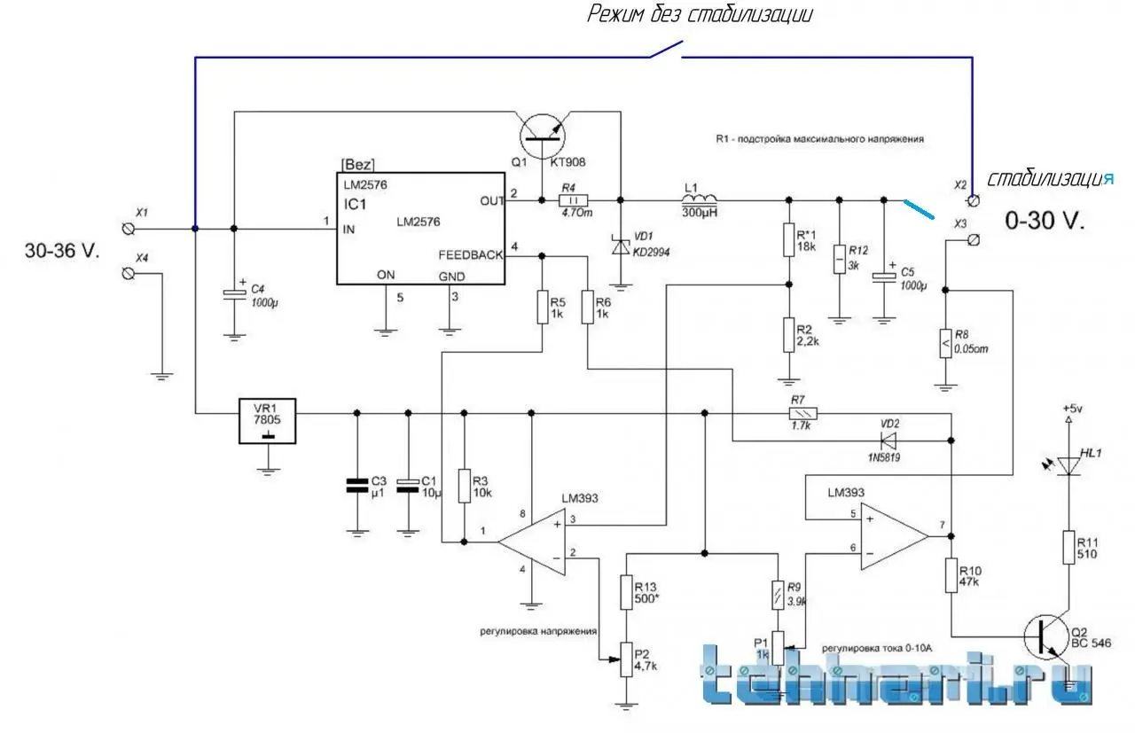

Уважаемые, есть вопрос. Собрал по
Но добавил возможность отключения стабилизации (схему прилагаю), так вот после включения БП в таком режиме оба канала приказали долго жить. До того, на столе (в штатном режиме, без изменений в схеме), всё работало как положено. Вопрос: БП вышел из строя из-за замыкания входа на выход, или где-то монтаж смотреть?
    32.8 KB · Просмотры: 749
тебе 4й ноги было мало? и вообще если так обходить то на центральный контакт тумблера выходная клемма, а на боковые выход с стабилизатора либо вход, так бы работало без проблем.
    35.3 KB · Просмотры: 365
Уже переделываю печатку, поставлю релюху прямо на плату
Переделал печатку, сразу собрал, заработало как положено, оба канала работают. Если кому нужна печатка с переключением режима "стабилизация/без стабилищации", она в архиве под постом (выбрать внизу "Новая плата").
Но вот есть ньюанс в случае попытки использовать ЛБП в качестве двухплярного блока питания. Если соединить выход одного канала с землёй другого, загорается лампа на 25Вт в первичке (ЛБП без нагрузки). Думаю виной всему трансформатор, у которого вместо двух отдельных обмоток, одна обмотка с отводом от середины, соответсвенно земли каналов уже соединены. Нужно теперь искать транс с двумя отдельными обмотками по 30В.
