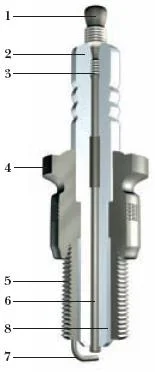

Вот здесь чел калильный МАРЗ 2,5Д перевел на искровое зажигание (и соответственно со спирта на бензин):
Хм, интересно, где можно взять такой эфирПоправлюсь, перевел он его на бензин с остродефицитного медицинского эфира, стандартный МАРЗ 2,5 - компрессионный двигатель, работающий на эфире.
Точно...
Но тема форума немножко другая если не заметили)
Хм, интересно, где можно взять такой эфир)
Эфир вроде для компрессионных двигателей?Честно говоря, не знаю... У меня есть поллитра эфира для наркоза, товарищ отдал за ненадобностью. Но, топливо для компрессионных двигателей должны продавать, там эфир уже в смеси с керосином и касторовым маслом идет.
Что то я не очень понял!:tehnari_ru_942:Латунная трубка, на ней резьба для вкручивания в головку цилиндра, внутрь керамическую трубку от какого-то нагревателя и в нее отрезок стального прутка. Керамическая трубка в верхней части свечи выступает миллиметров на 10, чтобы искра пробивала внутри цилиндра, а не снаружи. Внутри пруток на уровне со срезом корпуса свечи. Вот и вся конструкция. Детали клеил эпоксидной смолой замешанной на цементе, 50/50 смолы и прокаленного цемента. Поверхности заливаемых эпоксидно-цементным компаундом деталей делал шероховатыми, для лучшего сцепления.
Собственно, обычная искровая свеча, только без бокового электрода и с заливкой эпоксидным компаундом вместо керамики. При желании можно и боковой электрод сообразить.
Я рассверливал отверстие под свечу, поскольку в рамках габаритов калильной свечи искровую сделать малореально, слишком малы промежутки между электродами.
