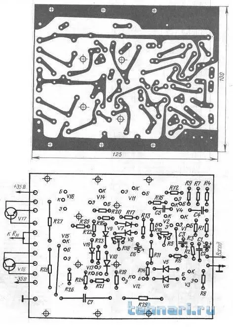

Большая просьба, нужна печатная плата Дорофеева от DTS Тимура, в PDF как вот по примеру Шушурина, у меня была, кто-то давал но где-то похе.....
    49.2 KB · Просмотры: 194
В лейке у меня есть, мне в PDF надо, черно белая картинка, может кто поможет
Вот сделал в пдф.

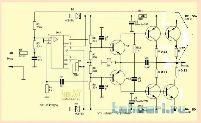

Решили Дорофеева всё же собрать, ни понравится товарищу звук соберем Шушурина
У Дорофеева качество звука ощутимо зависит от ОУ,шустрые звучат лучше.
Это знаем, будем ставить кр544уд2 с tl-кой вяло звучит, для саба только годится
Назрел вопрос, применение двух пар выходных транзисторов в усилителе Дорофеева, резисторы в базы ставить надо или нет? К примеру 2.2-3.3 Ом.

Начали подготавливать радио детали и оказалось что нет резисторов на 620 Ом, гнать машину до ближайшего магазина или рынка 28км.из-за 4х резисторов нет желания, можно ли заменить на 560 Ом? Или это как-то скажется на качестве звучании или стабильной работе?
