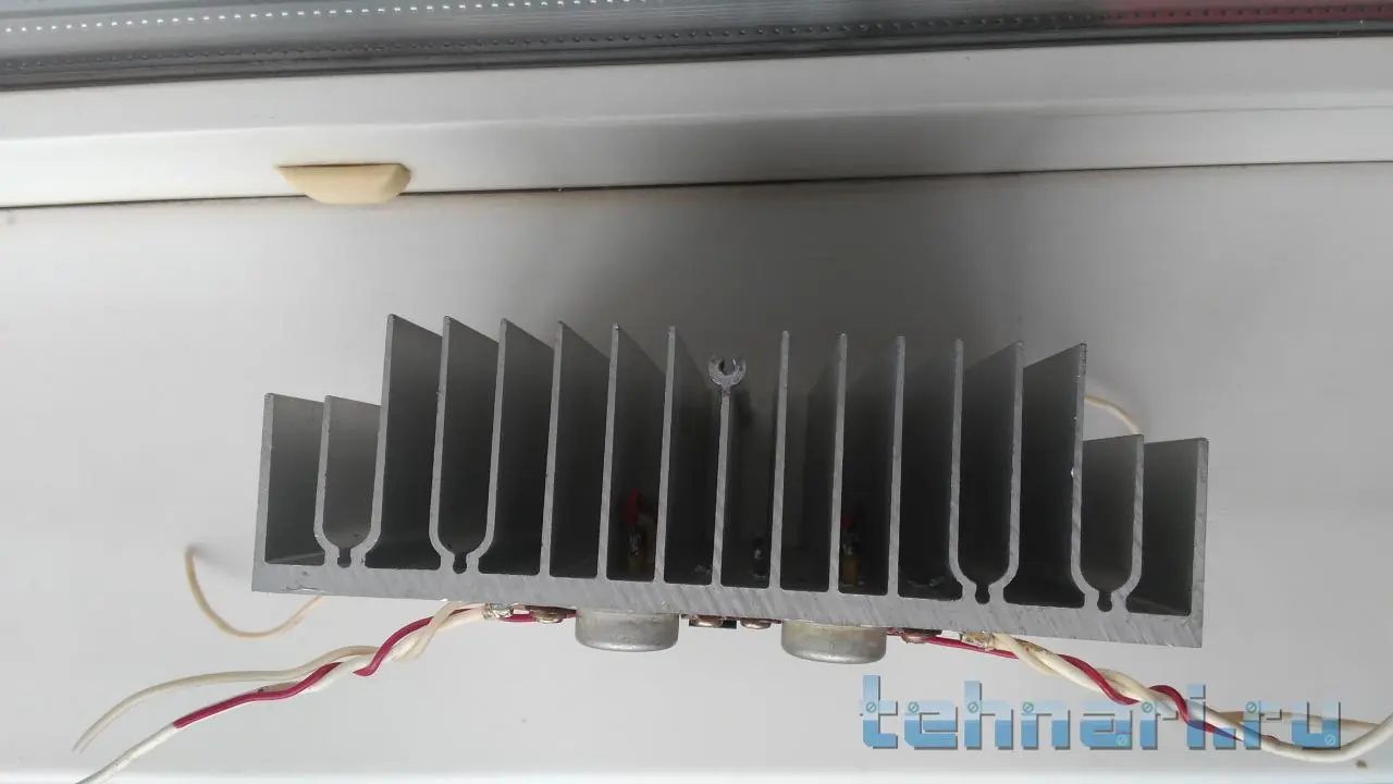

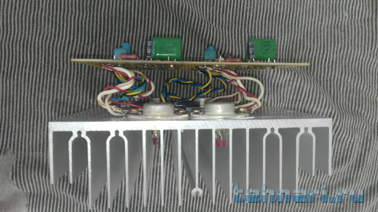

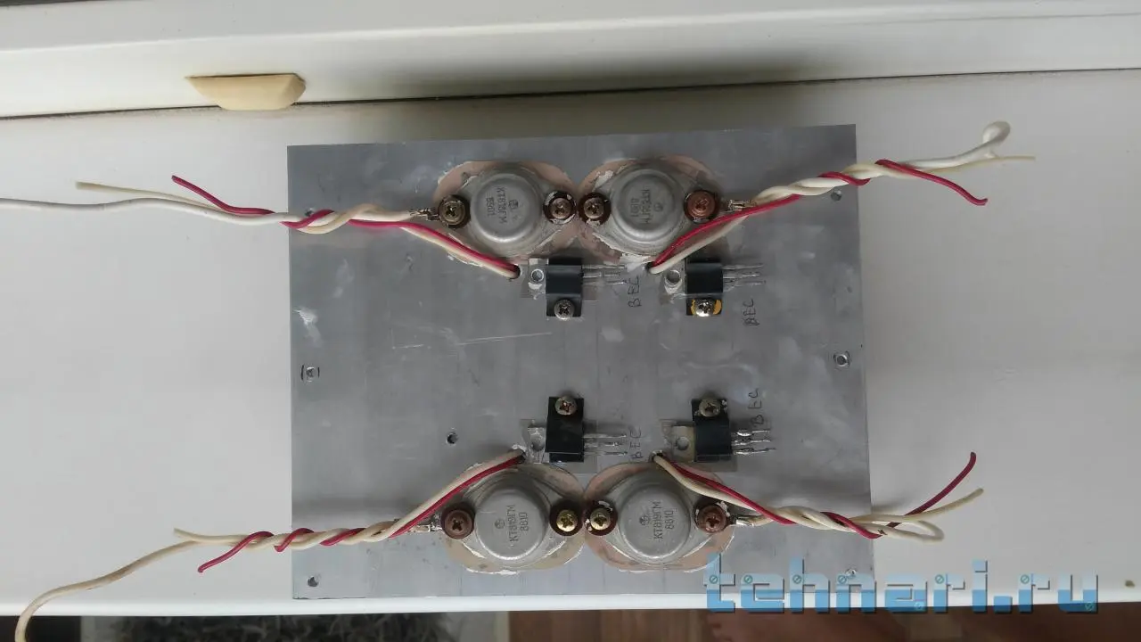

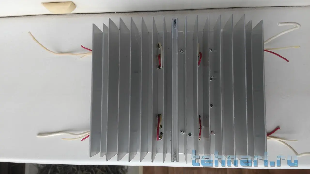

Сделал вот такой типа стенд, если можно его так назвать, стоят выходники кт818/819гм и кт850/851, для первоначальной проверки усилителей мощности

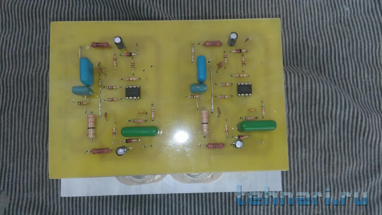

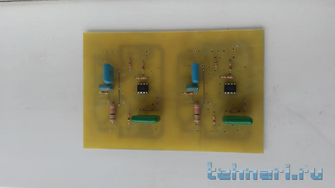

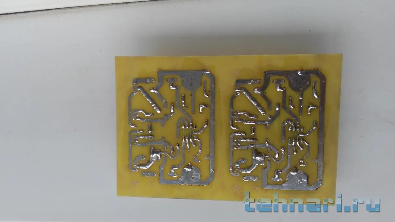

Начал сборку плат, пока что вот так, будут на одной плате, транзисторы все будут соединятся с платой проводами

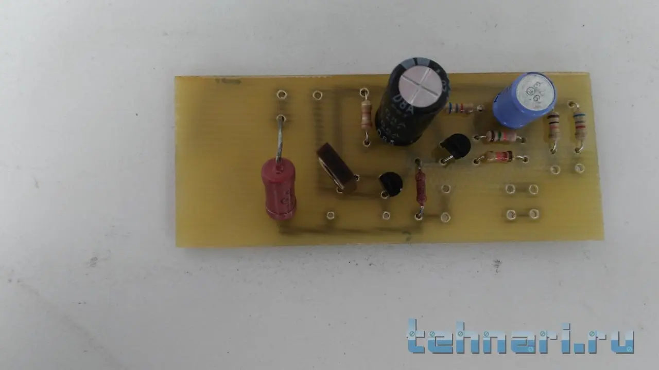

Чтобы долго не тянуть собраю защиту Ас.

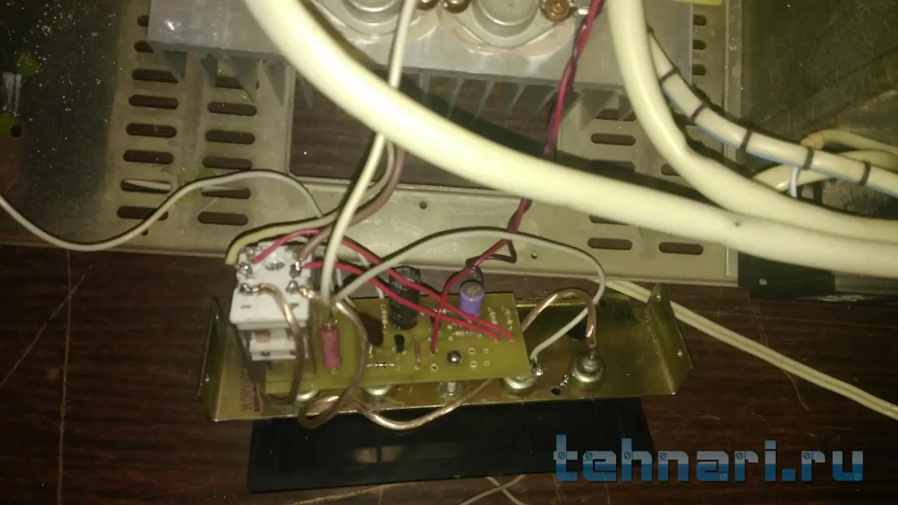

Помаленьку дело движется, собрал для проверки
    53.9 KB · Просмотры: 133
    100.6 KB · Просмотры: 146

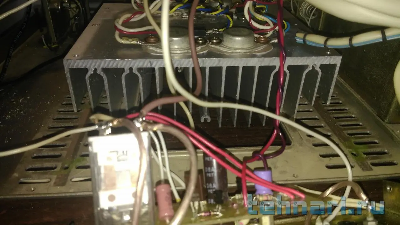

Планы не много поменялись, принёс знакомый одиссея 010 без оконечного усилителя, плата стабилизатора была на глухо убитая, восстановил, выставил +-35в, и пришлось поставить свой стенд с Дорофеевскими усилителями мощности, вот так получилось, на базах предвыхода 0.8в. Придётся заново делать стендт :)

Да не хуже родного ум.тем более надо на 4омную акустику

С таким положением радиатора и такой мощностью нужен принудительный обдув. Будет перегреваться усилитель если на большой громкости слушать, тем более на 4 ома если гонять
Теперь в Электрон 104й будем думать что собрать, думаем на счёт Брагина или читали про apex-сов, думаем пока...
Можно Шушурина 78, как раз выходные транзисторы подойдут
Гонял два часа на максимальной громкости, радиатор еле тёплый, но на максималке гонять ни будут его.
