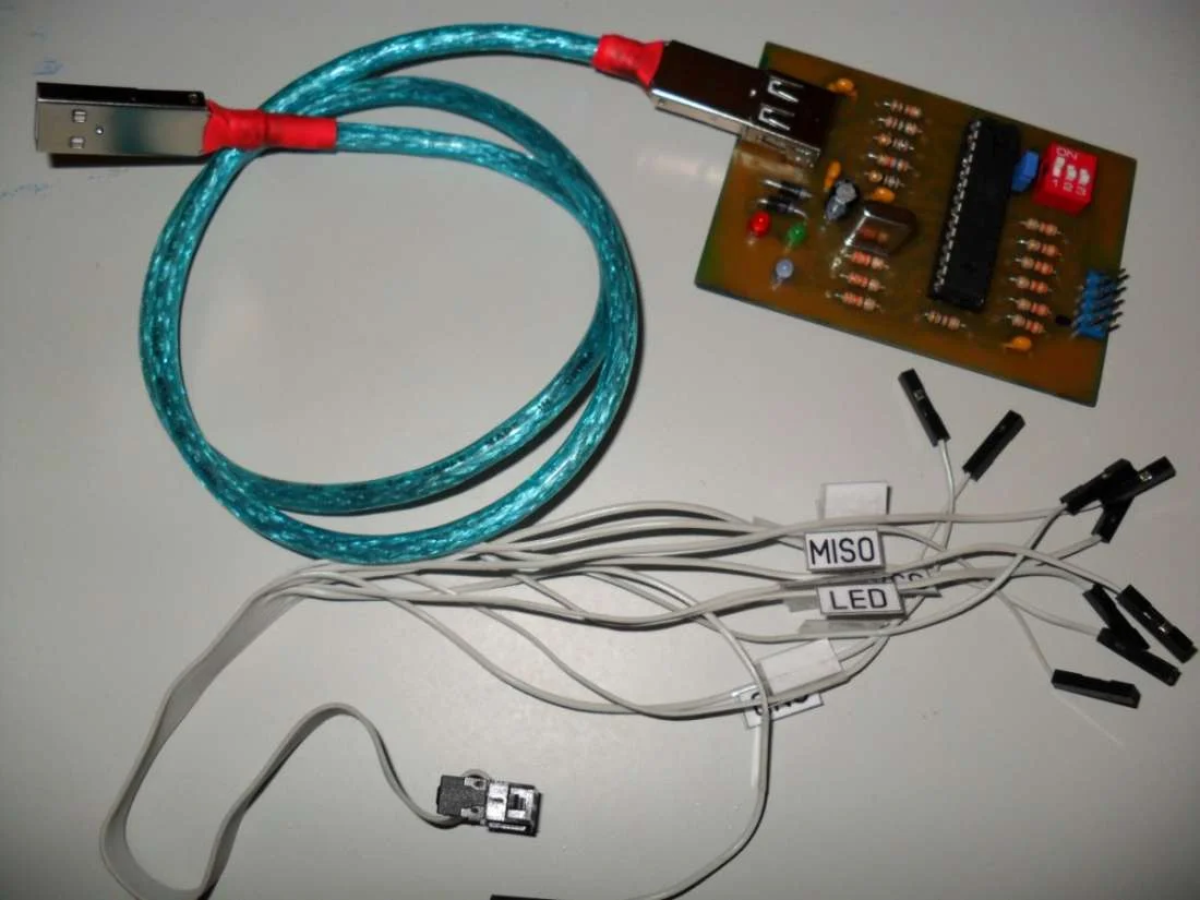

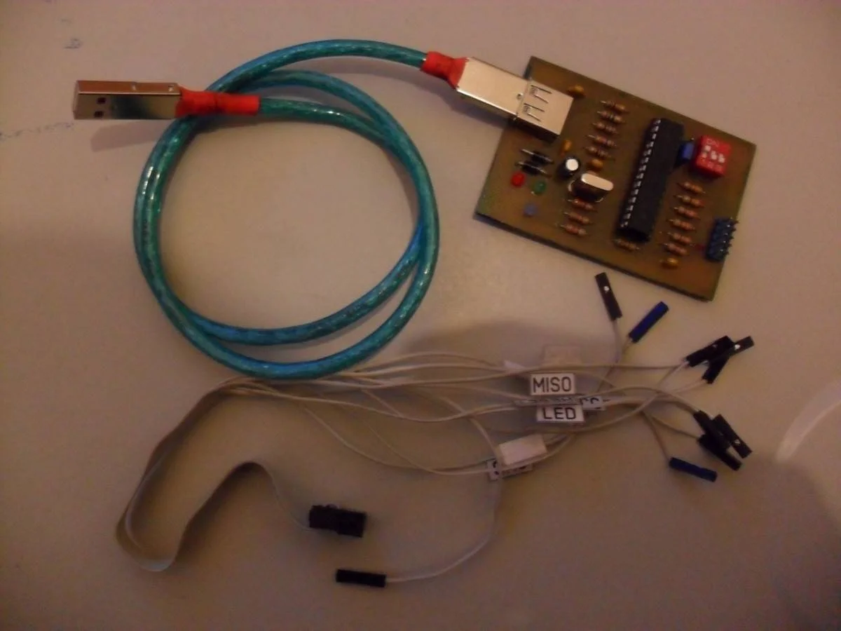

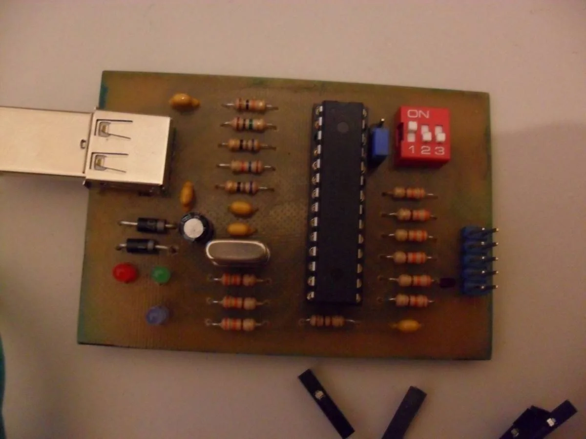

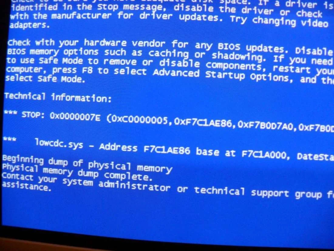

Кирил спасибо за помощь, получилось зашить ПРОТТОСа. Сверил всен норм, после прошивки. Теперь траблы с драйверами(у меня ХР SP2) ПК определяет новое уст-во AVR910... указываю на драйвер, он начинает его устанавливать и потом вот такая картина: попробую на другом ПК...
И несколько фото того что вышло:

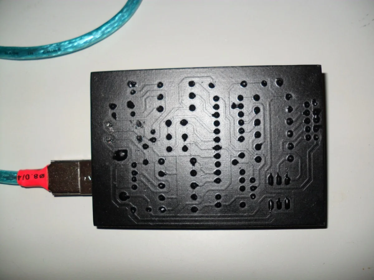

а чем покрывал плату?(последнее фото)
Все сделал по инструкции? Тут проблема в операционке, похоже, у тебя 32 или 64 бит? А сам программатор у тебя сделан отлично! А чем ты таким покрыл плату?

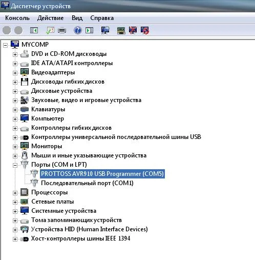

Ура!!! все получилось:tehnari_ru_288: первый раз пробовал на старом ПК, там не пошло, а домой сейчас пришел на своем все получилось сразу...

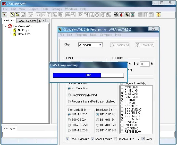

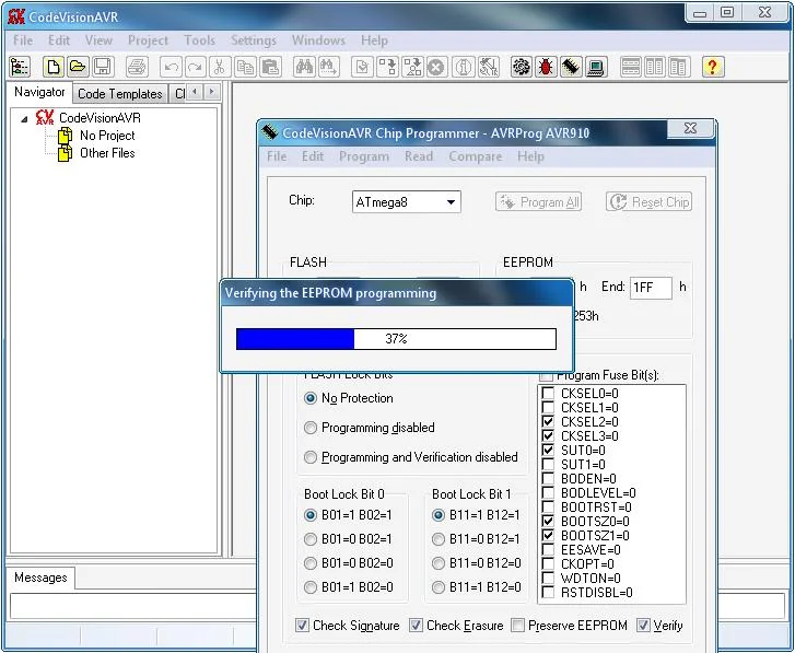

Можно ли его подключать при включенном компе, или только при выключенном? И какой лучше прогой пользоваться?
    35.4 KB · Просмотры: 138
Отличная работа, поздравляю!:) Подключать устройства USB можно хоть как. Лучше использовать CodeVisionAVR, в настройке разобраться не сложно, нужно выбрать программатор из списка в меню Settings-Programmer и указать номер виртуального COM порта (в твоем случае COM5) Будут вопросы по настройке-обращайся:) И попробуй тестово зашить какой-нибудь МК
Забыл добавить, что в CodeVisionAVR фьюзы выставляются так-же как в PonyProg, то есть инверсно. Галочка есть-фьюз запрограммирован (0), галочка снята-фьюз не активен (1)

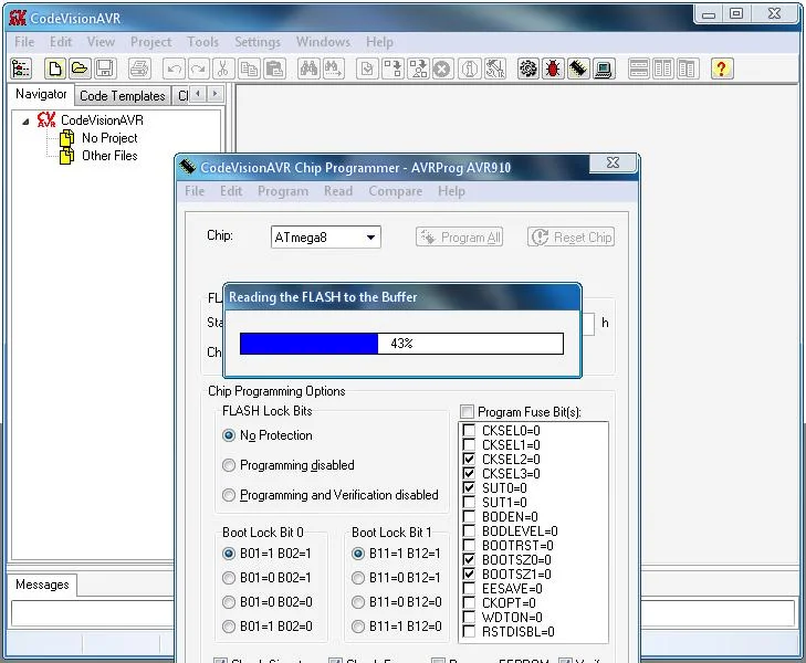

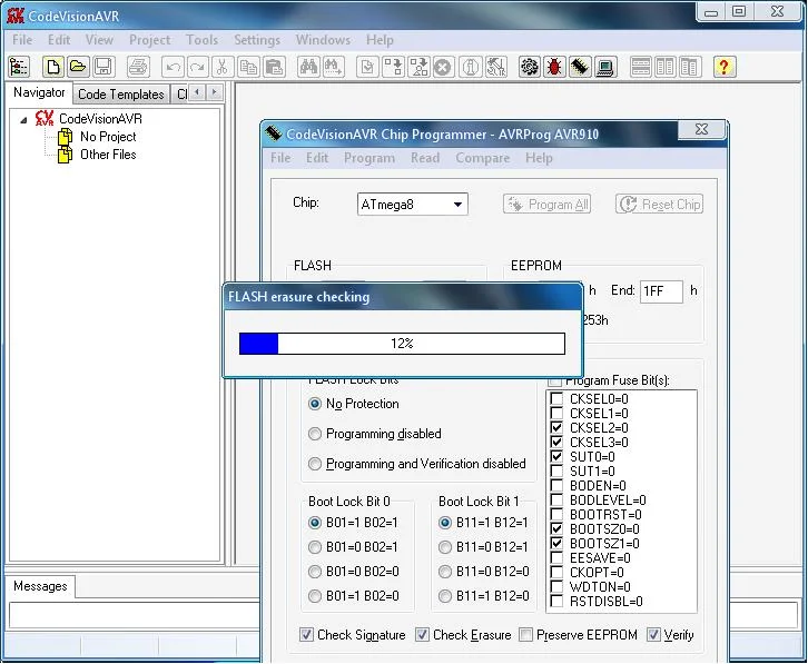

что то не могу разобраться в CodeVisionAVR, как в ней программировать? что за тестовая прошивка?

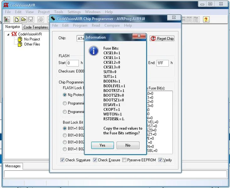

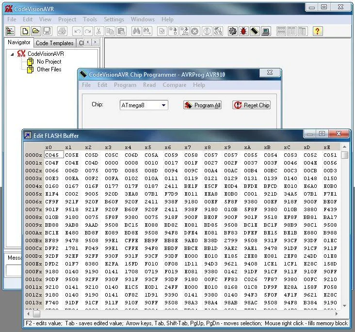

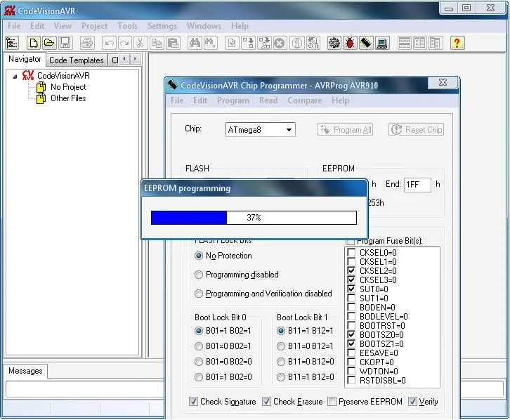

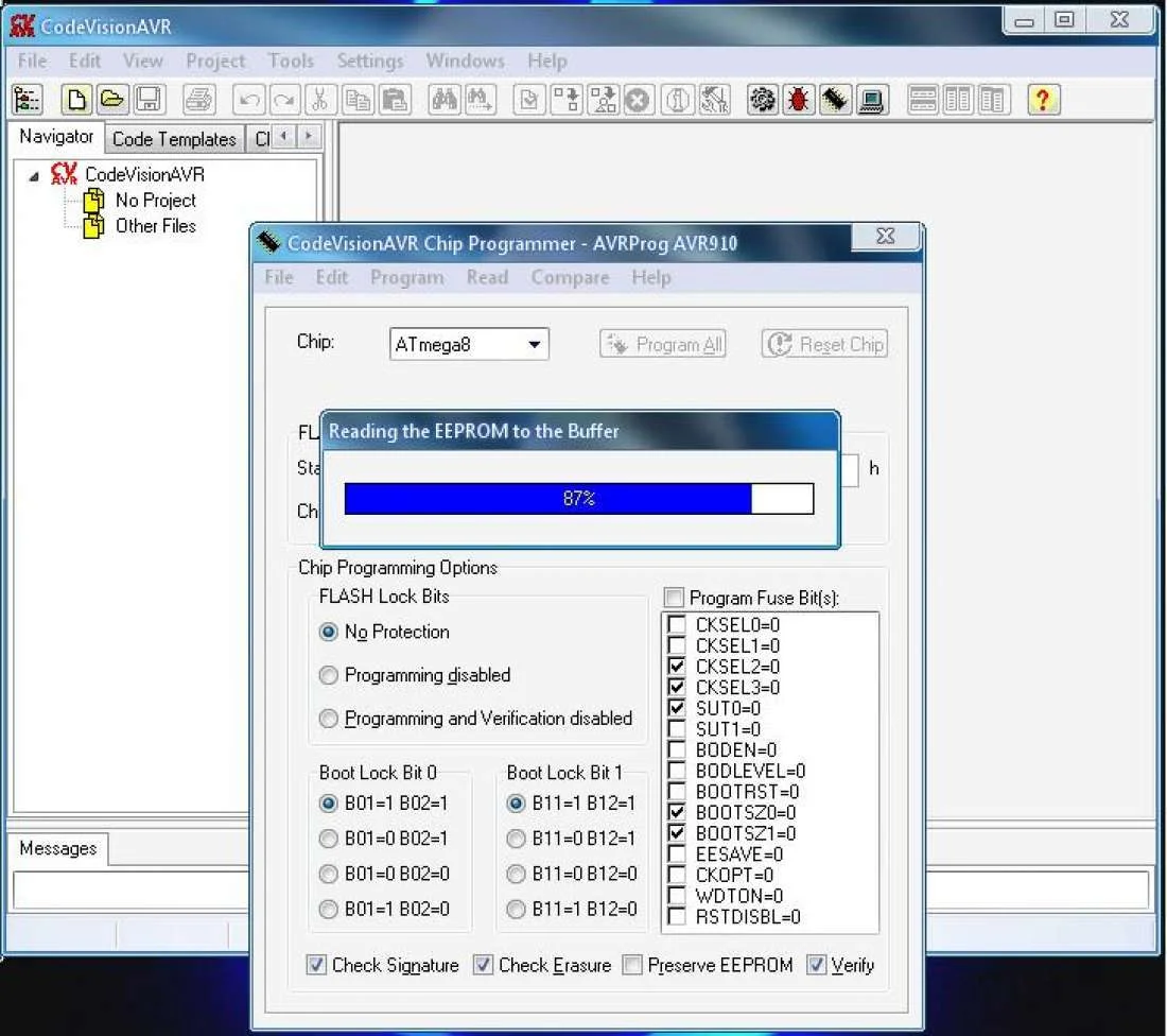

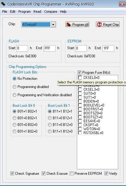

Ну да, это не просто программа для прошивки, а целый программный комплекс, включающий компилятор и отладчик, но не все так сложно:) Переходим в меню Tools-Chip Programmer, появляется окно прошивки. Тут выбираем наш контроллер, например ATmega8, нажимаем вкладку Read и выбираем что нам нужно считать Прошивку (FLASH-обычно туда и записывается программа, или EEPROM-энергонезависимая память контроллера) или Fuse биты. Используя вкладку Program мы можем стереть память контроллера (Erase Chip) или запрограммировать, например только Flash или фьюзы. При помощи вкладки Edit мы можем просмотреть окно самой программы. Ну а при помощи вкладки File мы можем загрузить прошивку в буфер, или наоборот сохранить. Справа мы видим окно фьюз-битов, их нужно сначала считать, а потом выставить, ну а когда все сделано, то можно нажать Program All и начнется процесс записи, перед этим желательно поставить галочку Verify, тогда после записи начнется процесс верификации. По-началу сложновато, а потом разберешься потихоньку:)
Любая прошивка, залитая в любой контроллер, дабы проверить программатор.

Обкатал программатор, все СУПЕРРР!:tehnari_ru_288: пробовал: считать фьюзы, флэш, епром, стирание, сохранение и запись. Огромное спасибо за помощь Кирилу:tehnari_ru_953:
