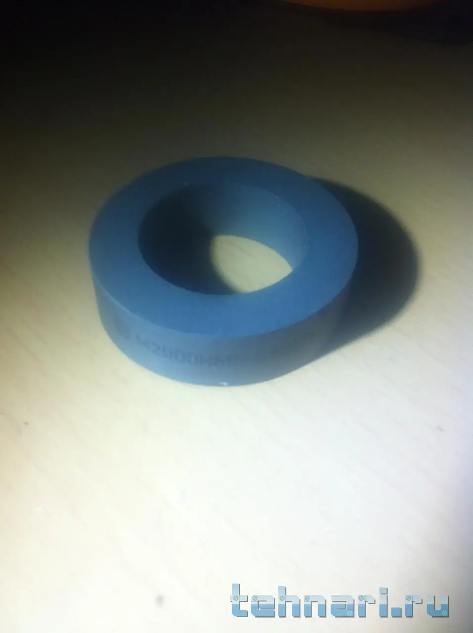

Ферритовое ли кольцо?
Заказал себе пачку таких колец. Для изготовления трансформатора. Правда пока что на вторичной обмотке ток всего 1-2 вольта проскакивает.
Так вот вопрос, феритовое ли кольцо? Когда его тереть надфилем то руки как будто в графитовом карандаше.
Честно говоря, я бы тоде усомнился: те ферриты, с которыми я имел дело, они - как стекло. Твёрдые и хрупкие. Хотя, как я сейчас вычитал, нелегированный феррит действительно мягкий. Уж и не знаю.

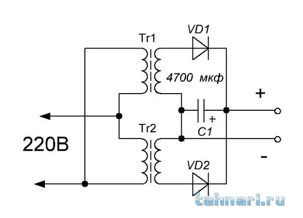

устройства еще нет. Проверял мультиметром по такой вот схемме, только без диодов и конденсаторов и напряжение подавал 12 вольт.
И что на выходе? И каково соотношение числа витков первичной и вторичной обмоток?
Первичка 18*0,2мм два по 6 витков. Вторичка 8*0,2мм два по 17 витков. Но я смотал кабель со старого трнасформатора, попробую другой наверное
Что за фокусы вообще ? Феррит М2000 не предназначен для трансов на звуковые частоты. Не будет он у тебя с нагрузкой работать.
Если только преобразователь сделать на ВЧ.
Да и надфилем он хреново пилится и не крошится. Ломается в основном
Я о звуке не говорил. Возможно ли проверить его без преобразователя. Да пилится он плохо, альсифер пилится легче

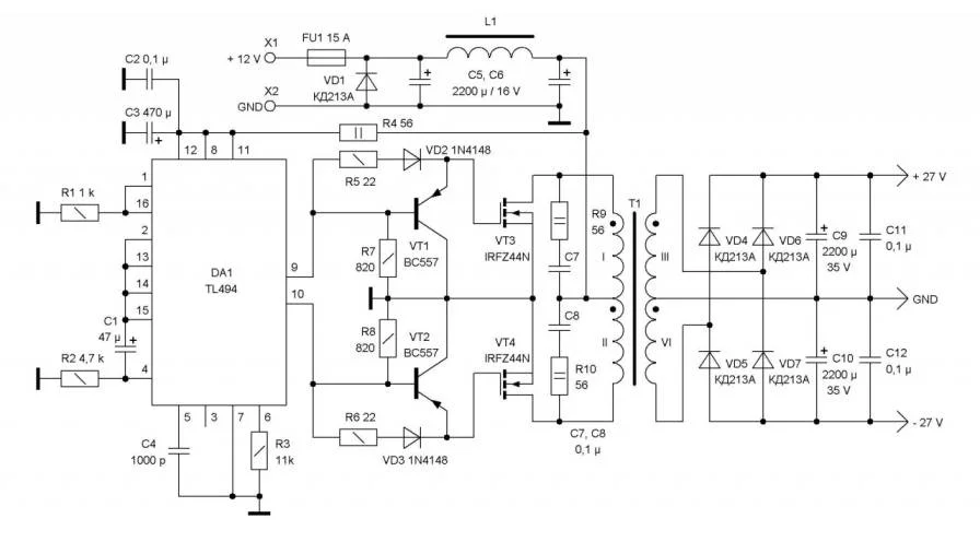

Капрал ты что то намешал в кучу. Ты же прекрасно знаешь что на 50 герц феррит работать не будет. А в телевизорах ЭЛТ частота 15,625 кГц или умножить на 2 в 100 герцовых.
А тут другое кольцо используют?
    23.1 KB · Просмотры: 60
1. Это феррит.
2. Для трансформатора на частоту 50 герц не годится.
С частотой 50 Герц наверное, тогда все правильно
И чего тут правильного?
Феррит существенно проигрывает пермаллою по магнитной проницаемости, но выигрывает по частотным свойствам. Именно по этой причине феррит используют на высоких частотах.
Изготовление ИИП на кольце не целесообразно в связи со сложностью намотки торра.
И еще, если это "обратноход", то сердечник трансформатора должен иметь магнитный зазор (пропил) для снижения влияния постоянной намагниченности.
А тут двухполупериодный преобразователь. Постоянной составляющей тока нет. Можно использовать кольцо без зазора.
