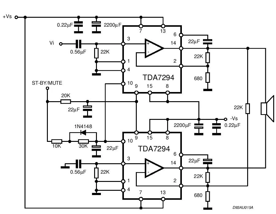

Если я тда в мост поставлю, подскажите схемку норм моста для этого фнч!?
