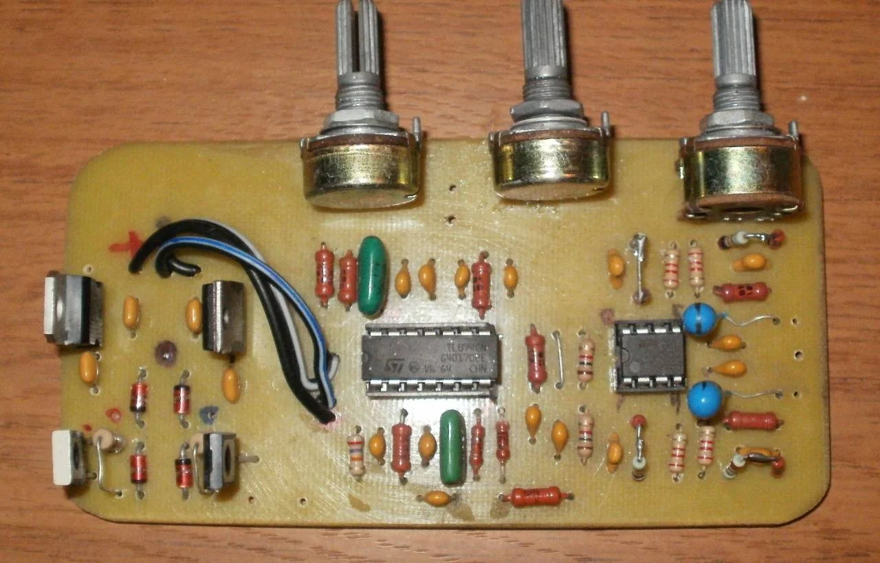

Собрал ФНЧ по этой схеме для усилителя ТДА 7294. При воспроизведении идет чистый звук, как будто ФНЧ вообще отсутствует и играет не громко, да же ходи динамика не видно. В чем может быть проблема?
P.S. Если надо вечером могу выложить фото схемы
вот в общем то сами фотки
    122.5 KB · Просмотры: 542
    176.7 KB · Просмотры: 431
