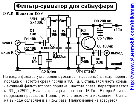

ФНЧ
подскажите, если собрать эту схему и подключить только левый канал, а правый оставить не включеным, что то изменится??? качество, громкость??
    10.3 KB · Просмотры: 149
Качество особо не изменится,может стать немного ниже громкость
Очень интересно ? Что за при мудрости такие ? А почему один канал ?
Я собирал эту схему, работает нормально, но для саба еще желателен
фазовый вращатель ... :)
Ничего не изменится, на выходе будет только сигнал одного канала. На резисторах R1, R2 и R3 сделан простейший сумматор, и если подключить только один канал к резистору R1 например, то R2 будет просто висеть в воздухе.

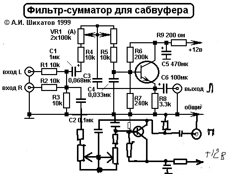

примудрости в том что у меня 2 буфера я думаю что если сделать 2 такие схемы и подключить к каждой по одному тюльпану!
Тогда зачем две схемы? цепляем на выход этой, два ваших сабфуфера, и все.
А что если я на этой схеме после R2 припаяю тоже самое что идет после R1, а кондер который идет после R2 уберу получится ли с 2мя выходами или нет?
Не могу понять этой мысли, что то же самое, и зачем убирать конденсатор?
Сабвуферы разные, и необходима отдельная регулировка частоты среза для каждого?
а громкость не убавится если к одному выходу подключить 2 буфера????
да чтоб буферы играли стерео, может глупо! вот что я имею ввиду добавить! нарисовал в паинте не ругайтесь )))
    19.6 KB · Просмотры: 61
А тут зависит от того, какого рода буферы Вы собираетесь использовать. Вообще, как мне кажется буферы не потребуются, уровня сигнала на выходе этого устройства наверняка хватит для раскачки усилителей без дополнительных мер.
Зачем же сначала суммировать, а потом опять разделять, тогда уж берите сигналы с обоих каналов без сложения.
Хотя смысла в этом нет, т.к. на этих частотах стереоэффект не проявляется
Короче я понял что можно ничего не добавлять, а соединить как посоветовали в один выход 2 усилителя для буферов??
Еще раз спрошу, буферы то Вам зачем? Хватит того каскада усиления, который присутствует в представленной Вами схеме. Не думаю, что вход усилителя подключаемого к этому ФНЧ будет иметь столь низкое сопротивление, чтобы потребовались буферные усилители между УНЧ и ФНЧ.
Если я правельно понял, он под словом "буфер" подразумевает сабвуфер.:)
Эка... а я тут сижу, голову ломаю, к чему такому он собирается подключать фильтр, что напрямую никак :eek: Теперь стало понятно, что у топикстартера "буфер" = "сабвуфер".
да да саббуфер)))
