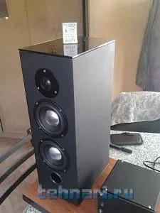

Бывшая акустика Свен БФ-31. Хотя от свенов остались только "миды".
Блин, не могу повернуть фотки.

А их надо было сразу загружать правильно повёрнутыми.
А это, типа, усилитель ? Заодно и остальные повернул.
