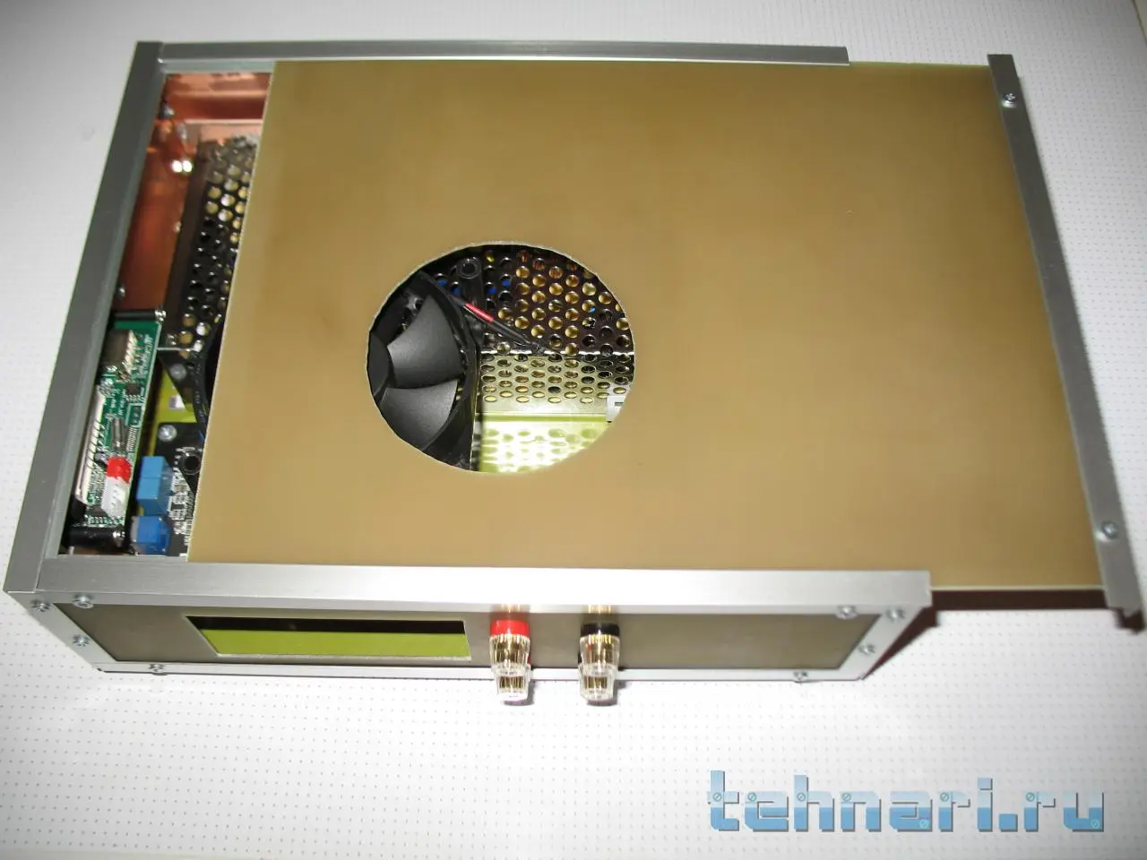

Всем привет!
В виду карантинных и санитарно-эпидемиологических ограничений, принимаемых во всех странах, в т.ч. и у нас, полностью закончить устройство пока не удалось. :(
Тем не менее, с целью позабавить уважаемых участников и гостей форума, представлю очередную небольшую самоделку в текущем состоянии as is.
Это 2-х канальный широкополосный усилитель d-класса на базе готовой платы с чипом STA508.
Питаться будет от импульсного источника питания +24 v DC, 10А. Это основной силовой БП.
В наличии источник сигнала в виде дешевенького mp3 модуля (см. фотки).
Предусмотрел активное охлаждение, прежде всего из-за опасения перегрева радиатора у STA508 (мало ли в каких условиях будет эксплуатироваться). К тому же радиатор приклеен к микросхеме через термоклей, что может ухудшать термопередачу. Вентилятор, при подключении сетевого напряжения, будет работать постоянно, но на пониженных оборотах, питание на него подается через +6 v стабилизатор, радиатором охлаждения которого будет алюминиевая пластина дна корпуса.
Думаю, что не лишним будет поставить и простенькую защиту от постояники на выходе УМ. Как я понял, следуя DS на STA508 такой встроенной защиты там нет. Место как раз позволяет это сделать отдельной платой, но пока защиты нет.
Еще можно будет интегрировать отключаемый активный ФВЧ с регулируемой частотой среза.
mp3 модуль, вентилятор, и возможные в будущем защита и ФВЧ, запитываются от отдельного вспомогательного ИИП.
Вспомогательный ИИП может обеспечить различные напряжения на выходе: +3v; +5v; +12v; -12v; и кое-какие ещё. Максимальный ток по шине +5 v: около 1А, по остальным меньше.
Корпус состоит из несущего основания в виде 2мм алюм. пластины, бока и крышка - обыкновенный фольгированный стеклотекстолит, скрепленные м-ду собой алюм. уголком. Верхнюю крышку сделал сдвижной. Габариты чуть меньше формата листа А4, высота с ножками 85 мм.
К этому УМ планирую подключать нагрузку в виде бассшейкеров или широкополосных вибродинамиков. А так же использовать как переносной УМ для использования в «полевых условиях». Следовательно, задачи обеспечения высоких стандартов качества воспроизведения - не требуется.
