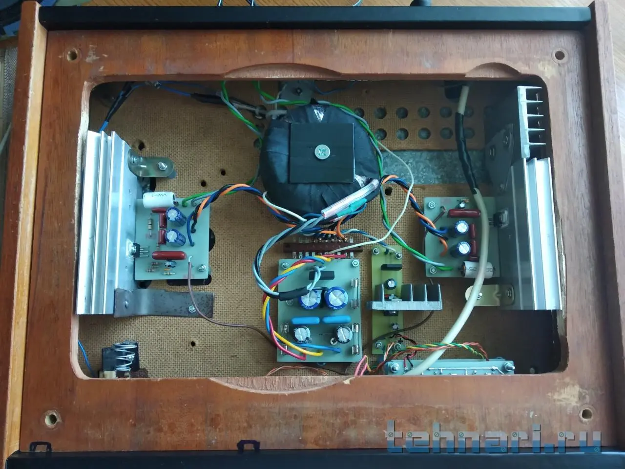

Доделал свой усилитель на 2-х TDA2050 .Цель была переделать имевшийся унылый и ужасный УНЧ на более приличное,в родном ретро корпусе , при минимум затрат, с мощностью до 25 Вт.То что было до этого- на предыдущей странице (давно очень делал на мастер-ките TA8221 ). Нравятся мне такие старые деревянные ретро корпуса ( остался от вертушки Аккорд) .Питание сделал двухполярное +/- 20 В , обмотки транса позволяли, и домотал дополнительную обмотку для питания платы индикации. Конструкцию сделал максимально простой- только 2 УНЧ на DA2050 и 2 платы индикации уровня на светодиодах, и микросхемах LM3915 ( детальки заказал на Али- вышло оптом дешевле намного) .Все платы паял сам. Входные гнёзда ( 5- din + RCA ) просто запаралелил,для большей универсальности , и всё. Никаких коммутаций входов, защиты и т.д. Радиаторы и остальное барахло использовал в основном из этого же усилителя. Основную работусделал, звучит хорошо, мощности выдерживает большие , без никаких просадок . Работой доволен. Осталось только доделать верхнюю рамку с крышкой, и всё. Скоро выложу видео

Позволю себе несколько критических замечаний.

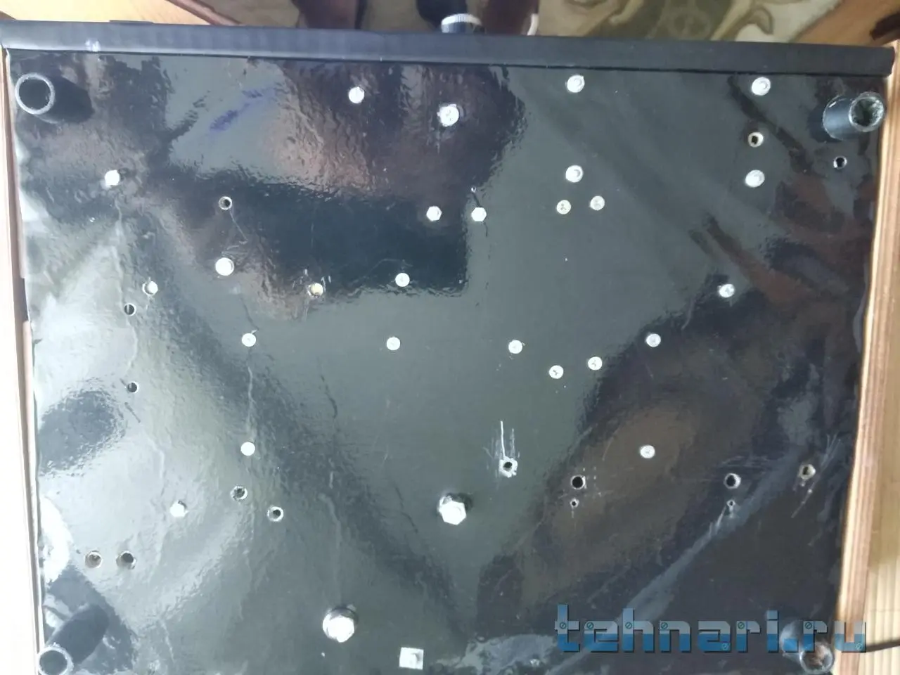

Для начала, все компоненты усилителя, включая силовой трансформатор и радиатор, установлены на нижней крышке, изготовленной из ДВП. Т.е. жёсткости никакой.
Следующее, вот тот добавочный радиатор, как мёртвому припарка. Через пластину, которой он крепится к основному радиатору, передача тепла мизерная.

Как раз таки все эти моменты я учёл )) Нижняя крышка ещё в старом усилителе уже была укреплена такой же пластиной из жести. Я только досверлил отверстия под новые платы, и укрепил дополнительно уголками чтобы не провисало. Верхняя крышка тоже состоит из деревянной рамки, и пластины из жести. Это всё подключено к общей земле в качестве экрана. Маленькая ручка это тоже пока временно , она мне не нравится и буду делать побольше . Насчёт радиаторов я писал- они даже почти не греются

Сергей прав . Кабинет может быть выполнен из чего угодно, а вот шасси должно быть металлическое. Это же экран. Транс тоже желательно разместить так, чтобы от него можно было отгородиться радиаторами, которые крепятся к шасси, и которые тоже являются экранами. Таким образом защитив схему от наводок, а выходные транзисторы от статики.
Корпус в данной конструкции явно от проигрывателя, типа Аккорд 201 или 203. Шасси в них было несущей рамой, а сам корпус фанерный. И сквозь перфорацию в нижней крышке вся усилительная часть видна была. Работало как-то :spas:

Точно, у Аккорда шасси было несущим. Дырявое конечно, но тем не менее достаточно жёсткое

Товарищи я же написал что укрепил уже давно днище металлической пластиной. И вся конструкция получилась очень прочной . С этим вообще проблем нет . Зачем мне туда ещё шасси родное впихивать ? Я знаю что оно там было но я его выкинул потому что не подходило под монтаж. Я наоборот всегда за разумный минимализм и облегчение веса
Дык на первых фото сие не видно. Потому и высказал замечание. tehno013

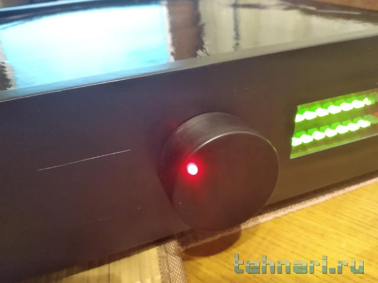

Вот и последний штрих- большая ручка громкости с меткой- светодиодом . В качестве ручки взял пластмасовую крышку от старого дезодоранта, отрезал лишнее, вставил 3-мм красный светодиод .В роли крепежа под вал переменника осталась старая маленькая ручка, выставил её в нужное положение, отцентровал с помощью картонных колец , и залил это всё дело эпоксидкой , так что получился монолит. Провода под светодиод припаял тонкий МГТФ . Вложений- 0 денег )

Да, насчёт ручек для РГ проблема. Что-то просят за них на али и ебей неплохие деньги, а нужного диаметра не найти. А у вас довольно простое решение. Правда я не понял, как на валу резисторы фиксируется ручка?
Светодиод же указал, что
см. фото ниже,
он её
Не мешало бы выложить несколько фото процесса изготовления ручки.
