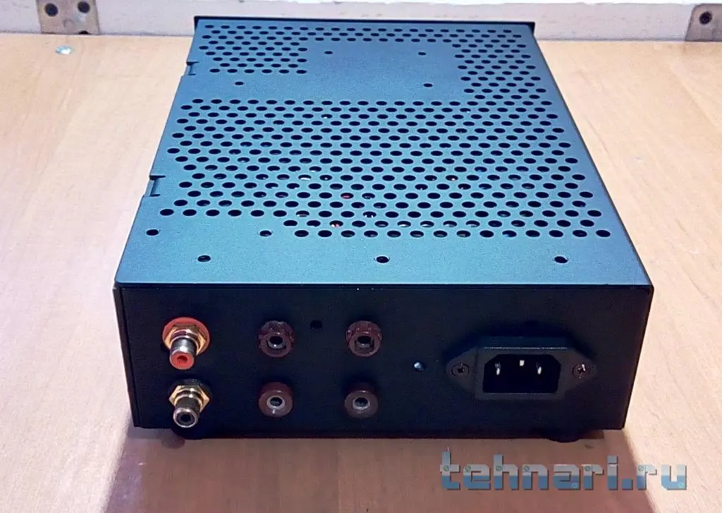

Разбавлю маленько чёрным цветом.
Был импульсник с пассивным охлаждением, стал усилитель на stk4191ii с импульсником на sg3525 +-30В и бриговской защитой.
Все подробности на видео. Вес усилителя 1.2кг .
Схема и печатка в архиве - пользуйтесь на здоровье.

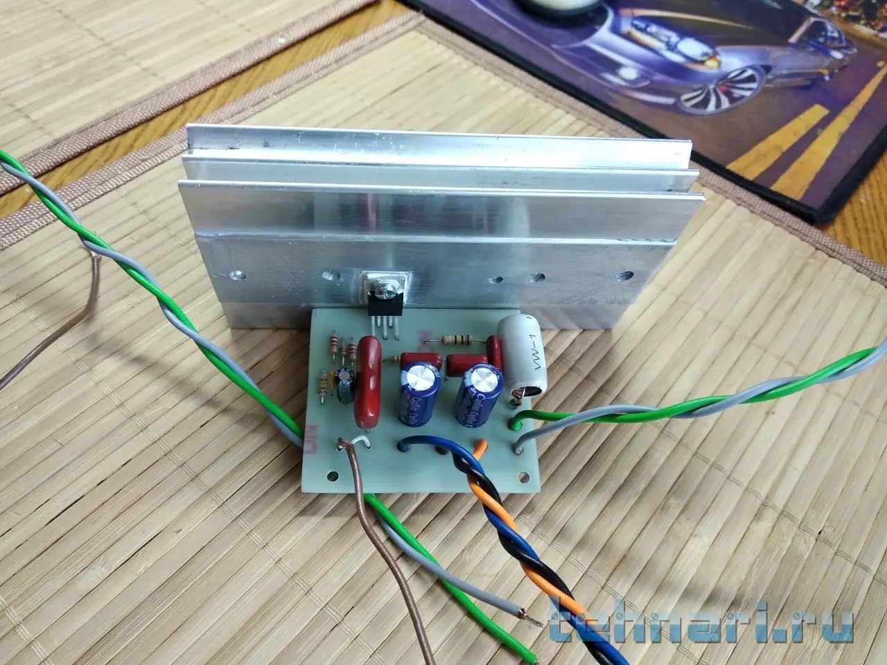

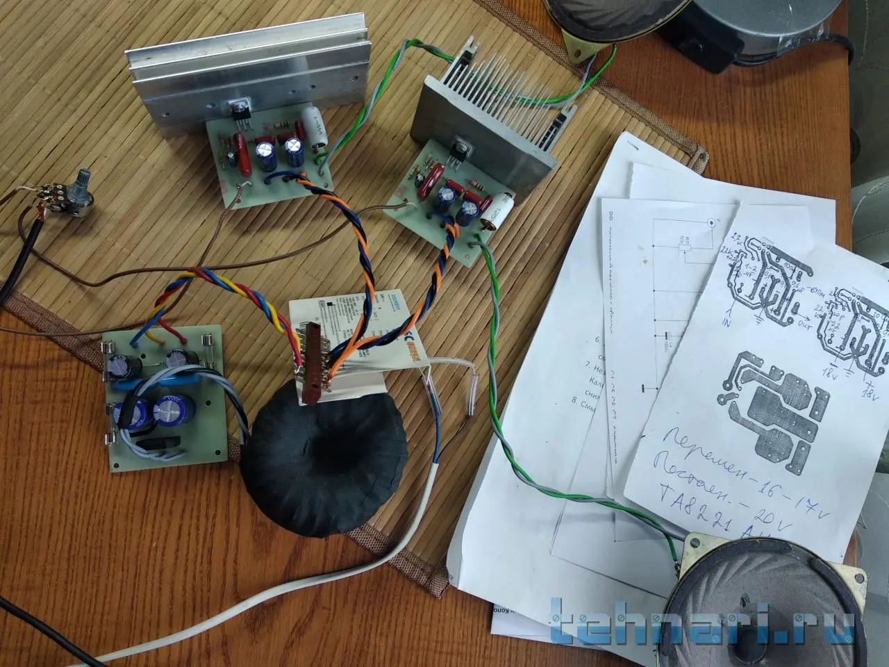

Начал переделывать свой старый усилитель- спаял 2 канала на TDA2050 с двухполярным питанием , переделал силовой транс на двухполярное питание. После выпрямления вышло около +\- 21 В на обеих плечах , под нагрузкой двух ТДА питание просело до 19,5 В- вполне нормально. Звучит отлично, шумов и артефактов в звуке нет. Пока все это дело не в корпусе, скоро буду доделывать.

Сергей замечательно !... :)
Только на перед, радиаторы надо делать вертикально ребрами, физика сам понимаешь. Если горизонтально воздух горячий застаивается в ребрах. Горячий воздух поднимается в верх. В БП делают принудительную вентиляцию, там бывает часто горизонтально ... :)

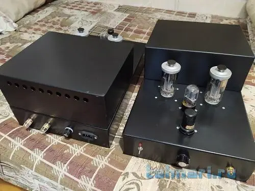

Закончил сегодня, пара моноблоков на лампах ГУ-50:
    26 KB · Просмотры: 88
    12.7 KB · Просмотры: 81
Как звук? Радует?
Очень достойно смотрятся.

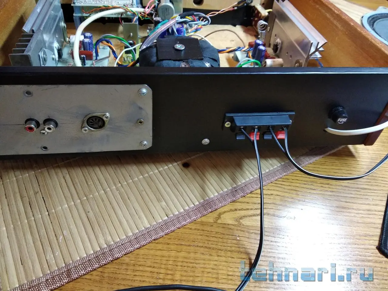

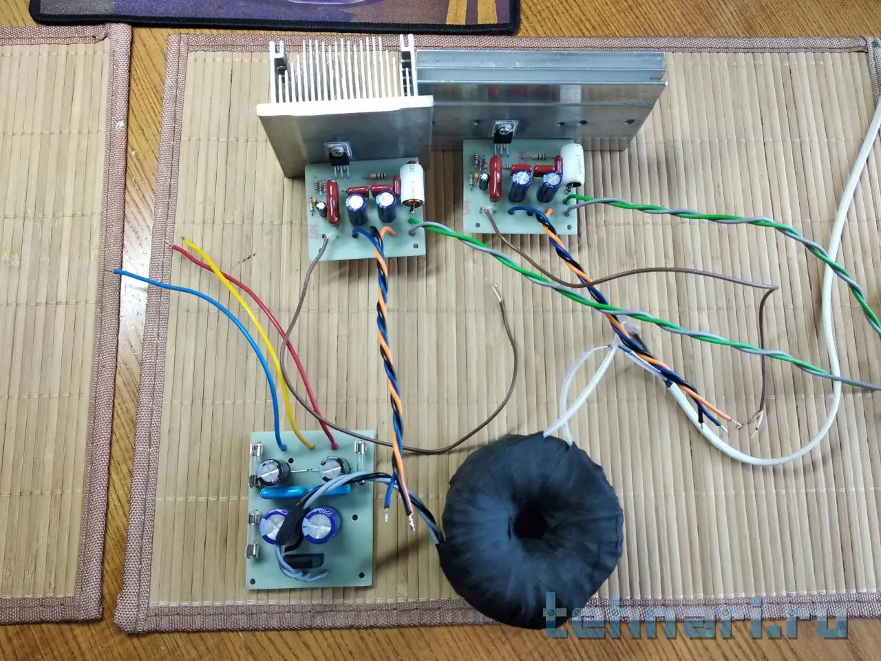

Доделал свой усилитель на 2-х TDA2050 .Цель была переделать имевшийся унылый и ужасный УНЧ на более приличное,в родном ретро корпусе , при минимум затрат, с мощностью до 25 Вт.То что было до этого- на предыдущей странице (давно очень делал на мастер-ките TA8221 ). Нравятся мне такие старые деревянные ретро корпуса ( остался от вертушки Аккорд) .Питание сделал двухполярное +/- 20 В , обмотки транса позволяли, и домотал дополнительную обмотку для питания платы индикации. Конструкцию сделал максимально простой- только 2 УНЧ на DA2050 и 2 платы индикации уровня на светодиодах, и микросхемах LM3915 ( детальки заказал на Али- вышло оптом дешевле намного) .Все платы паял сам. Входные гнёзда ( 5- din + RCA ) просто запаралелил,для большей универсальности , и всё. Никаких коммутаций входов, защиты и т.д. Радиаторы и остальное барахло использовал в основном из этого же усилителя. Основную работусделал, звучит хорошо, мощности выдерживает большие , без никаких просадок . Работой доволен. Осталось только доделать верхнюю рамку с крышкой, и всё. Скоро выложу видео
