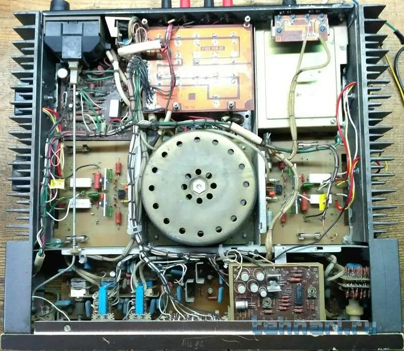

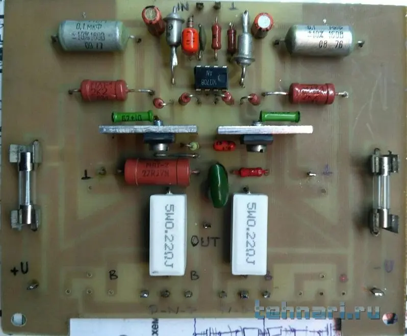

Усилитель "Лорта 75У-202С". Сожжены оба канала. Поселил в него усилитель Дорофеева. Пришлось ещё ремонтировать схему защиты и индикатор выходной мощности.
Насколько фото о сделанном
