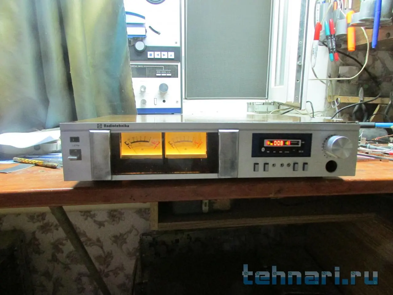

В последнее время, ка посмотрю, корпус от Орбиты 201 пользуется популярностью у усилителестроителей
В последнее время, ка посмотрю, корпус от Орбиты 201 пользуется популярностью у усилителестроителей! Не избежал этого и я...сам магнитофон давно растащен на запчасти, а вот корпус было жалко утилизировать...ну вот и получилось такое..УМ - MF1, транс питания- от Ноты 225, БП- на каждый канал свой БП, хоть и запитаны от одних обмоток, питание вышло +_17 вольтов, чего мне хватает с избытком, ПУ решил не делать, ибо сигнала от источников хватает, коммутатор на 4 входа сделан на РЭС60 с управлением от 4-х П2К, РГ-ALPS на 100 кОм с отводами на тонкомпенсацию, вся "земля" собрана на плате БП. Поет нормально, ни фона ни каких-либо посторонних шумов в колонках не слышно, включается безшумно...
