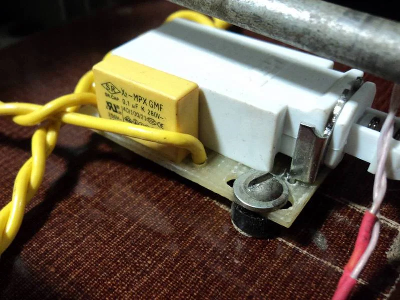

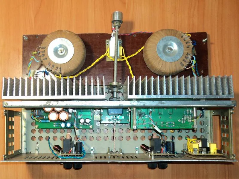

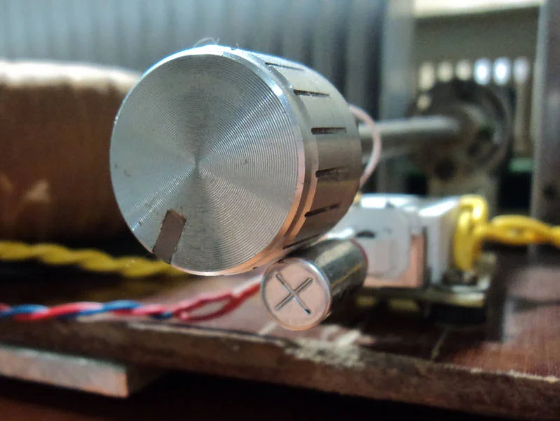

Выключатель переехал вперед. Хорошие кнопки получаются из корпусов электролитических конденсаторов.

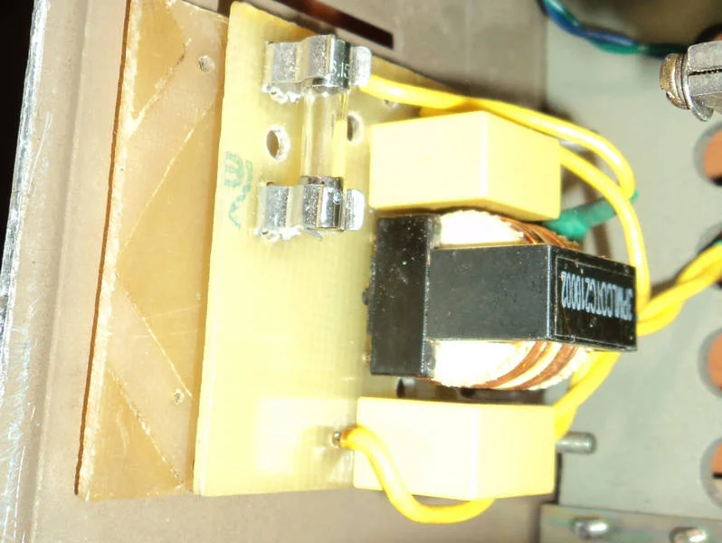

Все провода должны быть свиты между собой и по возможности короткой длины. Металлическое шасси присоединено к земле УНЧ у входных клемм. Наличие защиты АС обязательно.
Наличие сетевого фильтра обязательно.

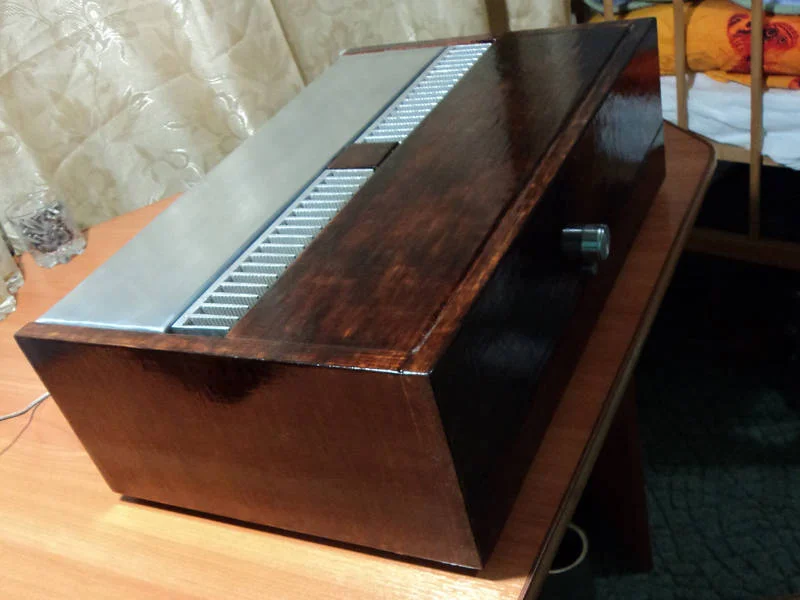

зы: радиаторы можно было поставить в два раза меньше, но они бы не вписались в дизайн.
Видимо хороший КИТ раз все его покупают
Смотрится солиднее.

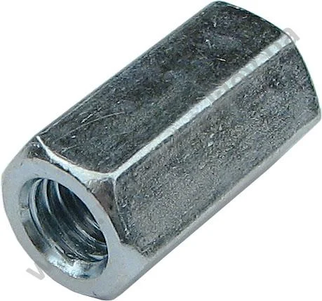

А что там за хитрая муфта соединяет альпс и вал?
Я такие втулки наловчился делать из длиной гайки М6
сверлить на 6, а потом в боках под стопорные винтики.
Это и есть кардан с фигурной пружиной. Позволяет компенсировать несоосность. Я видел что-то подобное в военной аппаратуре.

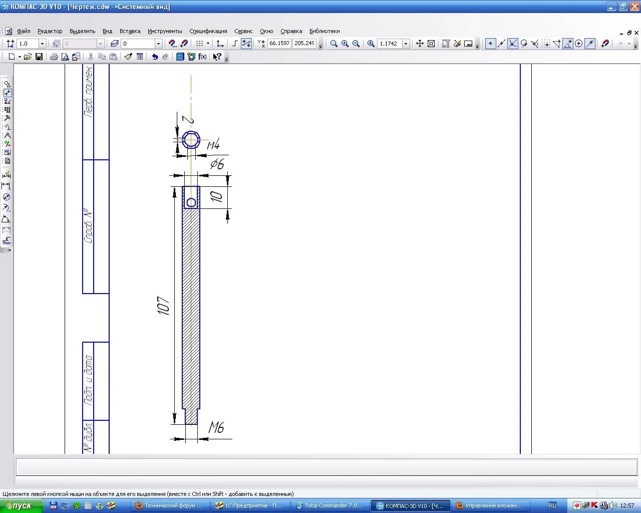

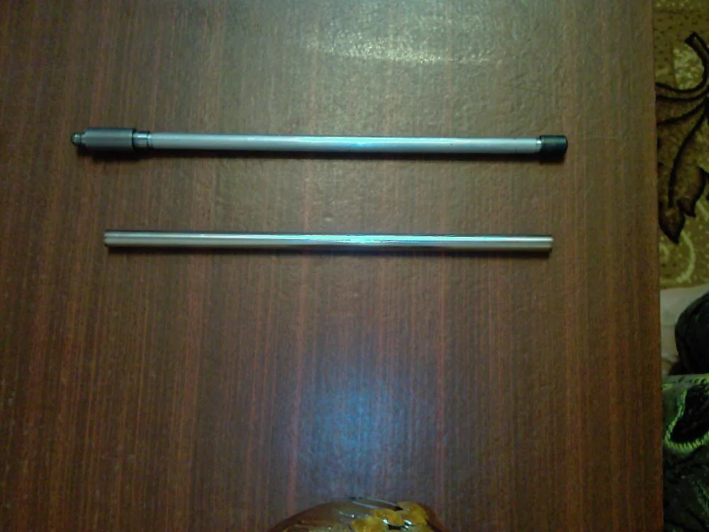

Я кнопки и переходники от рукоятки до регулятора вытачивал из штанг ГРМ двигателя ЗМЗ(ГАЗ-53). Длина 300 диаметр 8мм, алюминиевый сплав цена 40 руб. С одной стороны резьба для ручки вращения, с другой стороны просверлено отверстие, распилено посередине и зажимается болтиком на 4 мм.
Гибкая муфта. Разбираю на запчасти старую списанную РЭА, иногда попадаются вот такие и другие интересные штучки.

Похоже на кардан...
ая вообще ленивый,беру трубочку ПВХ и одеваю,затягиваю стяжкой или термоусадкой и к другому валику,когда крутим ручку-трубочка деформируется но не перекручивается.Очень просто и без лишних телодвижений+развязка по ёмкости.

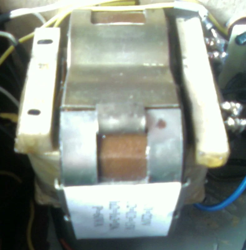

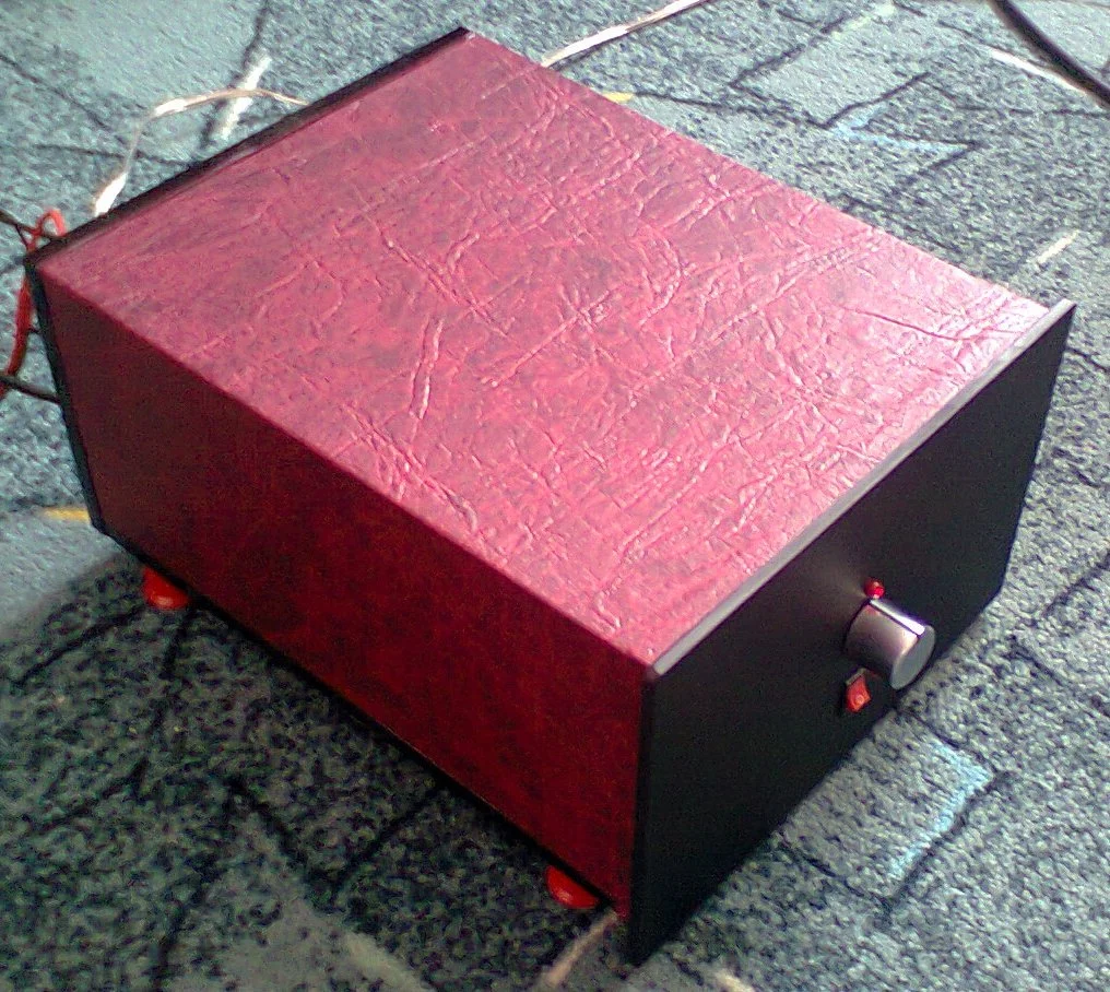

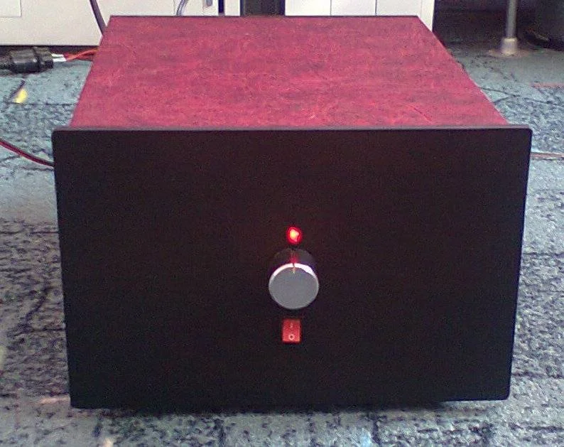

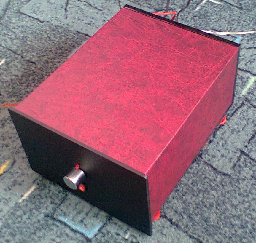

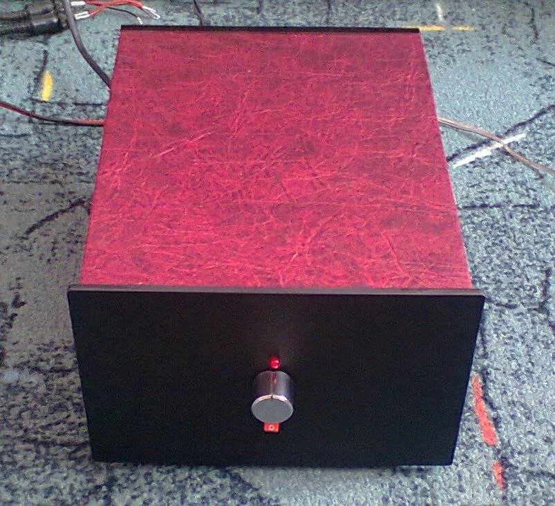

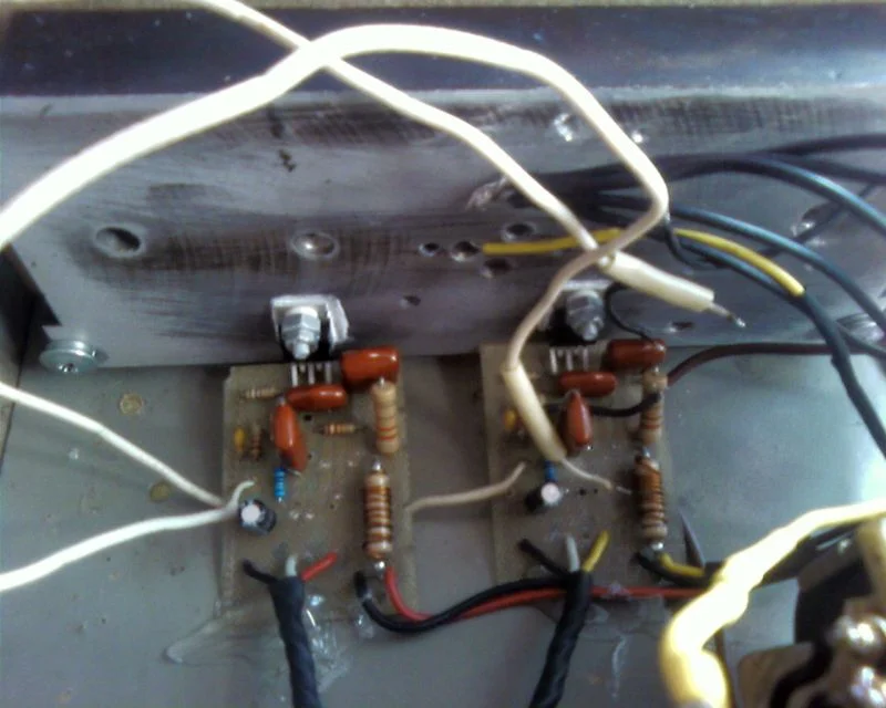

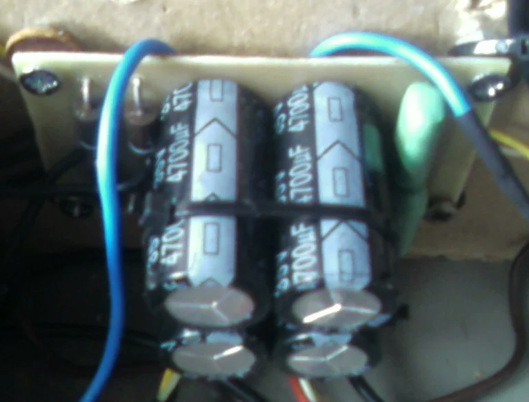

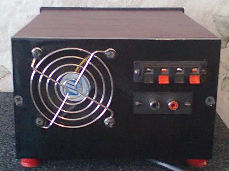

сделано на заказ одного из участников форума,усилитель уже *уехал* к новому владельцу.
внутри 2*тда2050 при питании +-22в,принудительное охлаждение,трансформатор от маяк233 перемотаный.
в фильтре 4*4700мкф*35в+2*0.1мкф*100в
фото в стадии сборки,финально потроха не фотографировал.

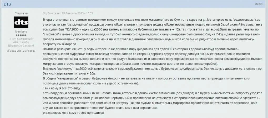

буферных ёмкостей не ставил,причина тому здесь(скриншот с другого сайта)
вентилятор запитан через кренку на 5в,фона от его работы нет(разводка земли-рулит).
корпус из ДСП+ДВП+дермонтин(цвет-красный мрамор),передняя панель оргстекло 5мм,ошкурено и окрашено в 3слоя с балона автокраской.
ножки-пробки от кетчупа:tehnari_ru_098:

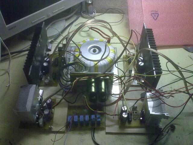

Набросал чтобы прикинуть как оно будет...tehno032
5.1
