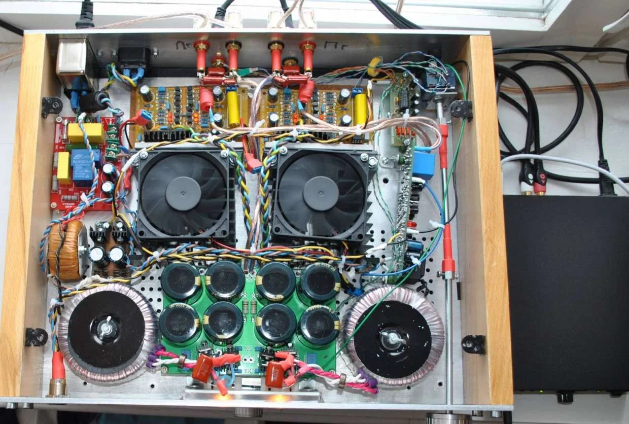

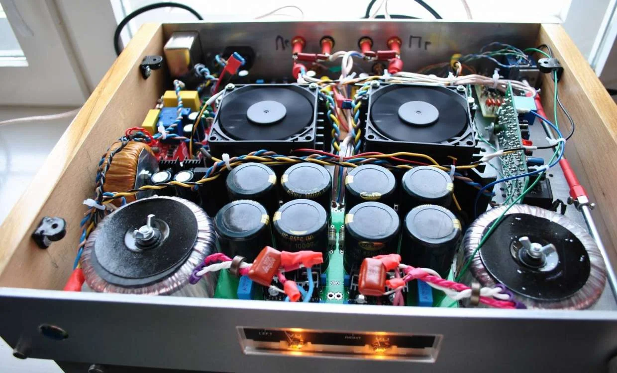

Новая начинка старого корпуса:
Китайский мощник, БП на шотках и 80 тыс мкф samwha hc, софт-старт, защита АС, стрелочные индикаторы. Активное охлаждение.
Пример для подражания.

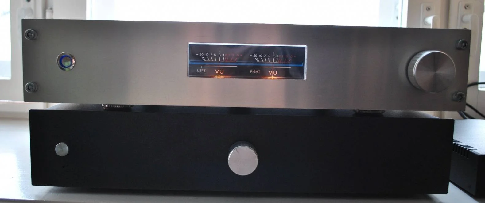

Что вы, что вы. Я более критичен к своим поделкам. Есть в нем недостатки, но на их устранение нужно потратить много времени, а у меня мало мотивации, так как есть уже хороший УМ (на 1м фото внизу, на 3886).
Не надо скромничать! :)

Активное охлаждение в данном случае вынужденная мера
Да, иначе в таком корпусе столько всего не разместить. Там еще радиаторы связаны с алюминивым дном.
Индикаторы тоже с ебея брал?
Да, выбора там много.
штанга РГ не внушает доверия) не болтается? ферритовые кольца реально что-то дают или на всякий пожарный стоят? (это я не придираюсь, просто интересно)
ЗЫ на ибее можно более кошерные ручки найти)
Ибо сделана на коленке. На покупной удлинитель пожалел денег.
Рогов И.Е. Конструирование источников питания звуковых усилителей тут расписано подробней про кольца.
лень.
