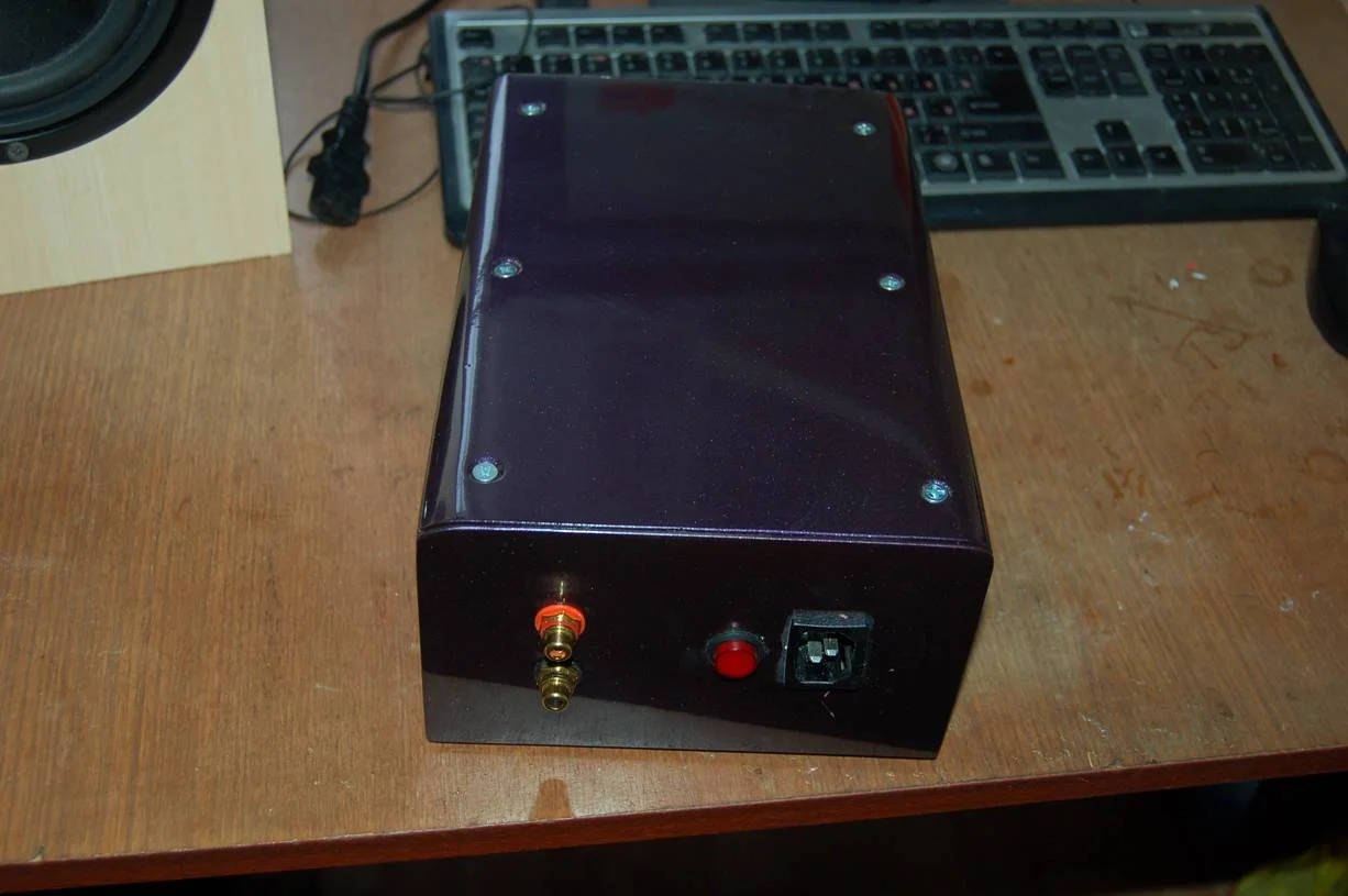

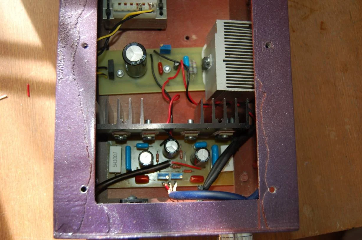

Мой усилитель для наушников Militano, сиреневый металлик)

круто получилось) +++ :)

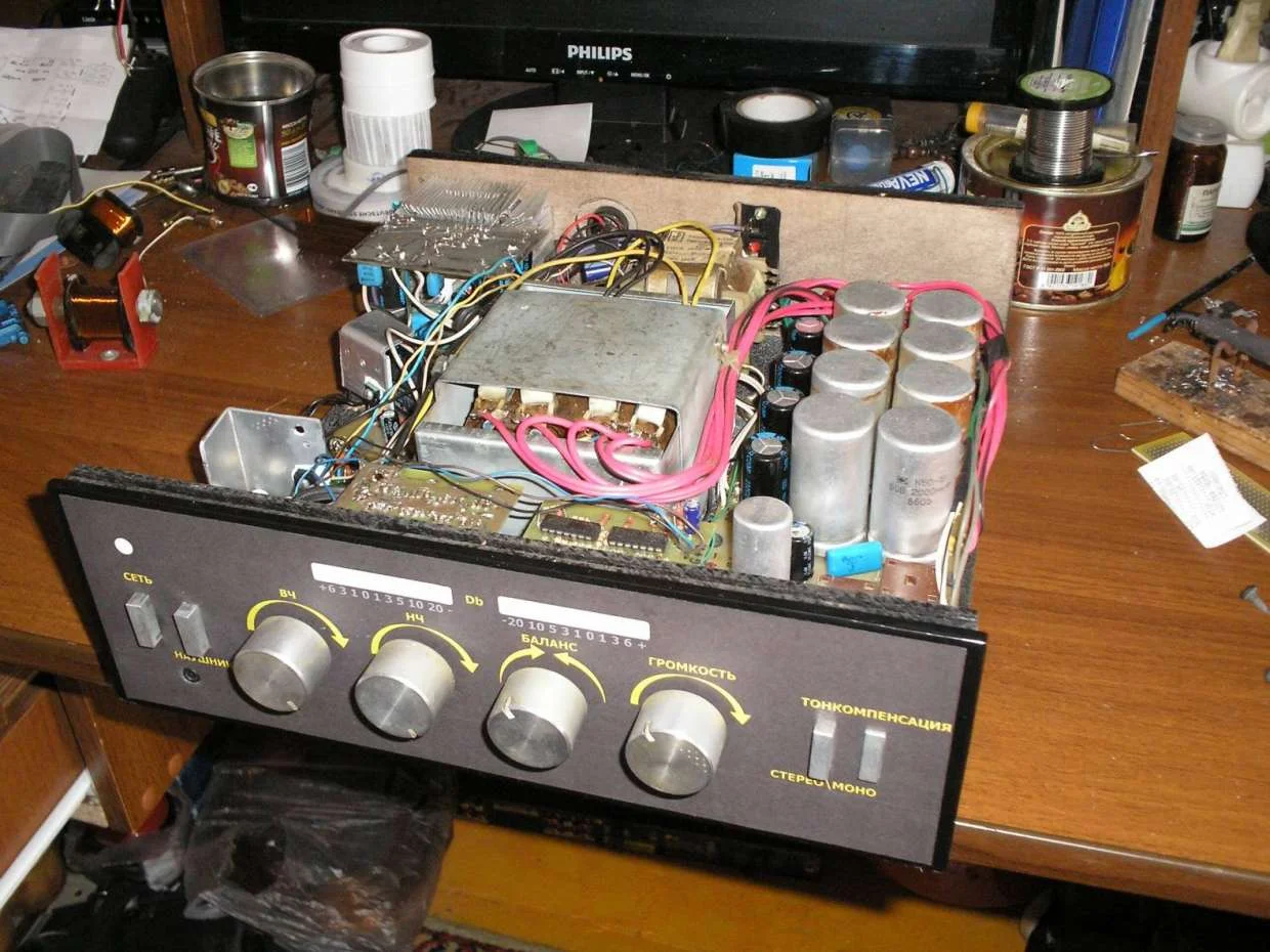

Мой первый усилитель на 2хTDA7293. Индикатор уровня на LM324, термоконтроль на ней-же, темброблок на LM1036, задержка включения АС.
За провода сильно не ругайтесь... да и за платы то-же, рисовал маркером все((. Шумов не наблюдается, лишь в наушниках один канал на малой громкости еле слышно шумит (думаю старые электролиты, уж очень дорогие они у нас).

Мне нравится. Дизайн 70х Ностальгия прям накатила. И ещё ковёр как у меня. Лет 40 ему, и хоть бы что :)
Ну да, есть такое дело)). Кнопки и ручки от Романтика 220какая-то.

Очень даже не плохо. А по функциональности, так практически полный усилитель, что сегодня редко встретишь. Обычно обрубками оконечника всё заканчивается. Только второй транс там лишний.

Молодца! Чем надписи на передней панели делал?
Надписи сделаны на наклейке принтером. А вот без темброблока звук назвать даже нормальным нельзя! Я был приятно удивлён звуком при подключении темброблока. А второй транс был поставлен из-за помех от индикатора уровня. Наматывать еще одну обмотку на транс пробовать не стал, решил не спасет.
