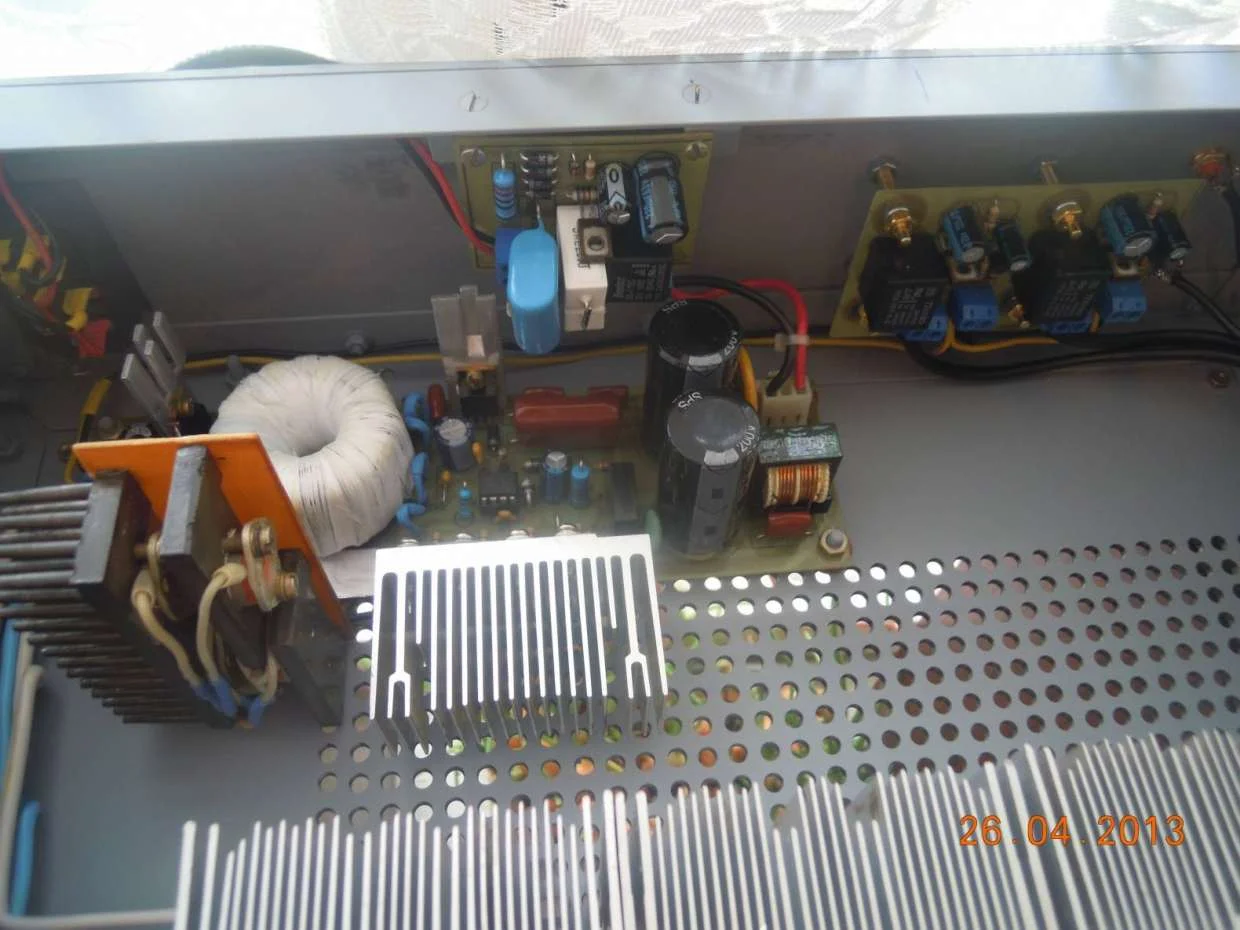

А второй транс был поставлен из-за помех от индикатора уровня. Наматывать еще одну обмотку на транс пробовать не стал, решил не спасет.
В усилителях подобного уровня можно и от основного напряжения запитать. Вопрос решается установкой фильтров.
Ну написал же "мой первый усилитель". А каких фильтров?
Фильтры по питанию. Обычно RC или LC цепочки. Также установка стабилизатора дает хорошую развязку по питанию. Вот эта схема может сработать.

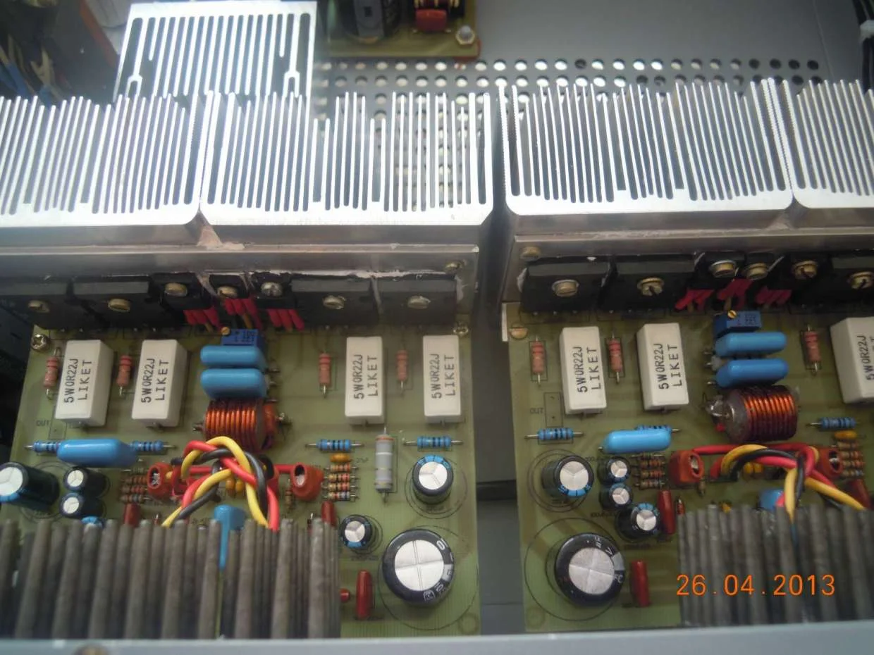

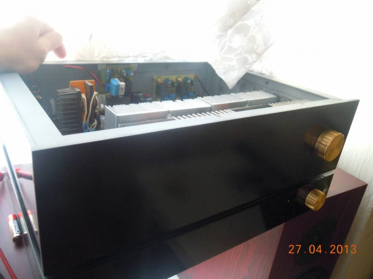

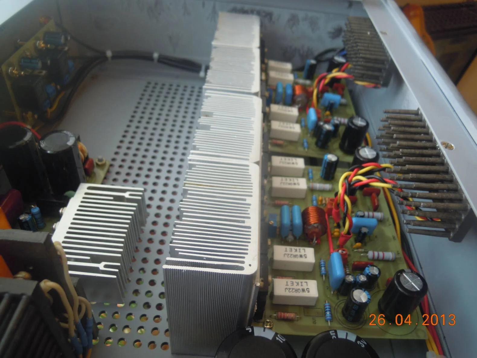

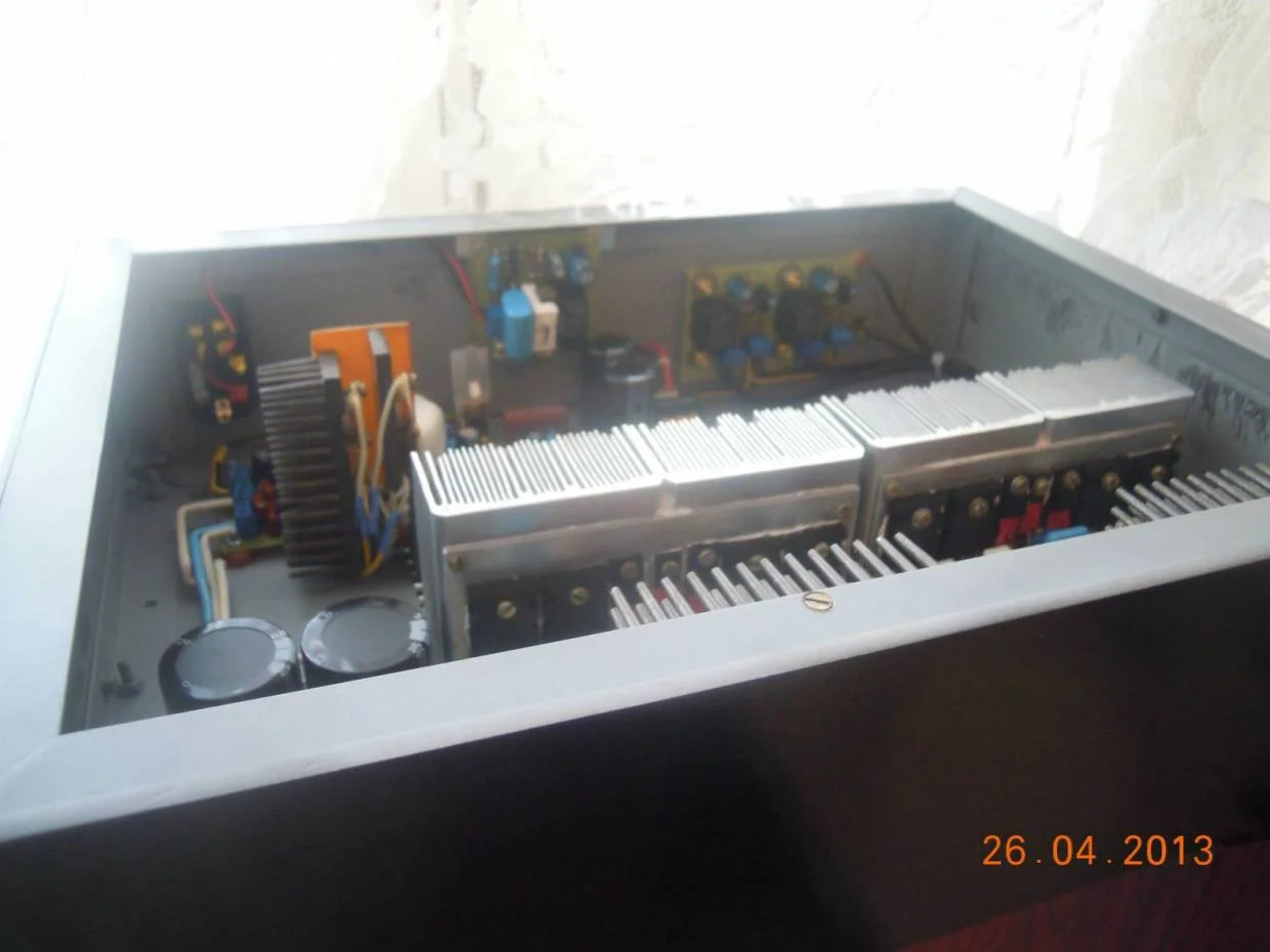

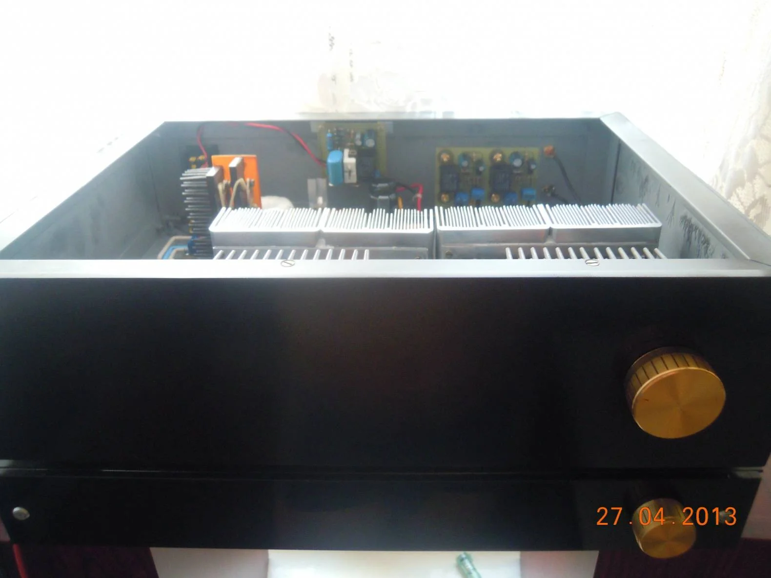

усилитель на 2 ланзарах
проект не закончен, нет пока крышки усилителя. усилитель пока "проходит испытания". пока все отлично, внутри два ланзара, защита ас, софтстарт, иип. питание +-40 вольт. в будущем планирую два стрелочных индикатора, включение кнопкой без фиксации, (релюшку не нашел) пока так будет. ток покоя 35 мВ, постоянка на выходе 3 мВ и 9 мВ. защита срабатывает от пальчиковой батарейки (севшей, чуть больше вольта)

Для нормальной естественной конвективной теплоотдачи расстояние между ребрами радиатора должно быть не менее 4 мм. Советую проредить радиаторы хотя бы вот так.
там есть место для вентиляторов. просто не охото их ставит. а как их отпилить?
Я пилил ручным лобзиком. Работа нудная и муторная. Хотя если под нагрузкой особо не греется, можно и так оставить.
Рустам, классный усилок получается :)
вообще отлично и аккуратно сделано
под нагрузкой не очень сильно греется. а так мысли есть доработать
