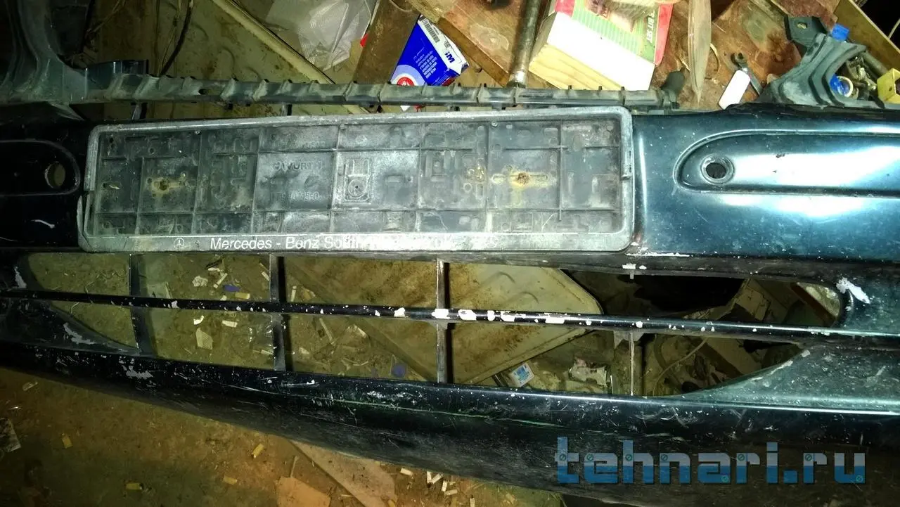

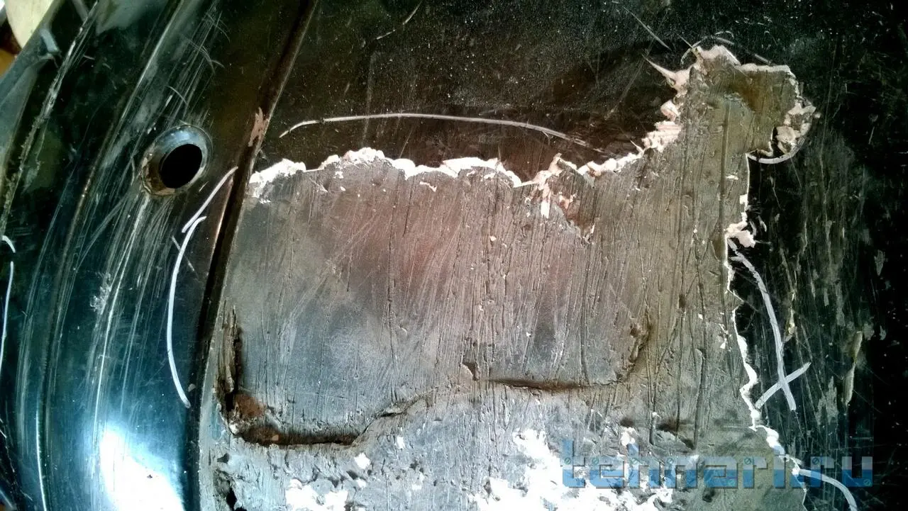

А это мусор (передний бампер) от MB Vito, так ремонтируют бампера в Германии (бампер с разборки оттуда приехал). Дыру даже не пытались паять или хотя бы выровнять, тупо замазали шпаклом, слой в сантиметр, и закрасили, пришлось основательно повозиться чтоб исправить это всё, ну и сам бампер весь сплошной перелом, местами не хватало элементов, пришлось всё изготавливать-подгонять-паять... чтоб по минимуму шпакли накидывать... Короче бампер так же ушел в покрас, результат тоже может быть покажу
WP_20210518_22_09_51_Pro.jpg WP_20210518_22_10_14_Pro.jpg WP_20210518_23_46_23_Pro.jpg WP_20210518_23_46_56_Pro.jpg WP_20210519_23_10_23_Pro.jpg WP_20210519_23_11_09_Pro.jpg WP_20210519_23_12_39_Pro.jpg WP_20210519_23_11_36_Pro.jpg WP_20210519_23_13_06_Pro.jpg WP_20210519_23_13_16_Pro.jpg WP_20210519_23_13_24_Pro.jpg WP_20210519_23_13_53_Pro.jpg WP_20210519_23_14_25_Pro.jpg WP_20210519_23_15_34_Pro.jpg WP_20210519_23_18_50_Pro.jpg

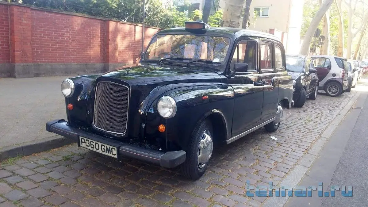

Лондонские такси на улицах Франкфурта??? Удивили! ))
Левый руль, автомат, задние двери для удобства посадки пассажиров открываются навстречу движению и громадный высокий салон!
