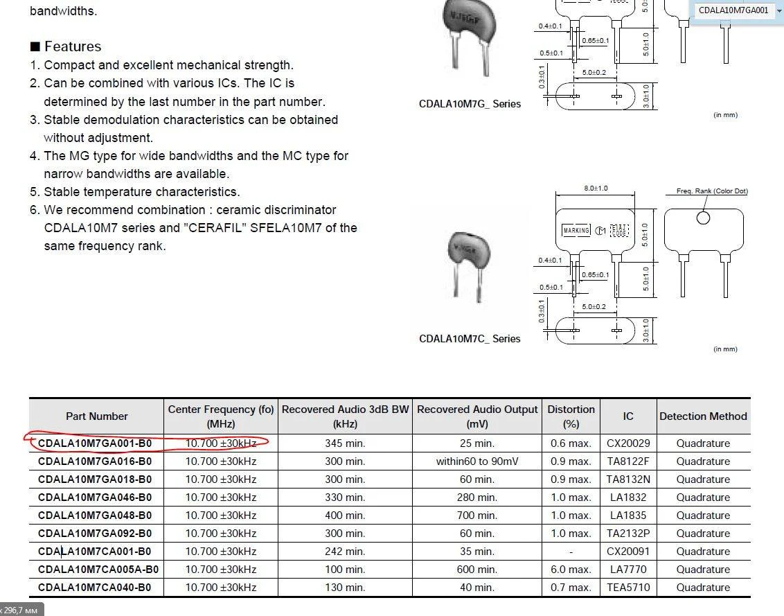

По моему я нашёл эквивалент ФП1Д6-23-04 , родным "муратовским" аналогом ))))

Да, вполне подходящий дискриминатор и голову ломать не придется с правильным включением, в отличие от трехногих подозрительных изделий.
интересно почему буржуи назвали его дискриминатором , ведь наши учёные под дискриминатором подразумевают частотный или фазовый детектор .
Единственное что нашёл вменяемое по цене. Думаю пойдёт.
