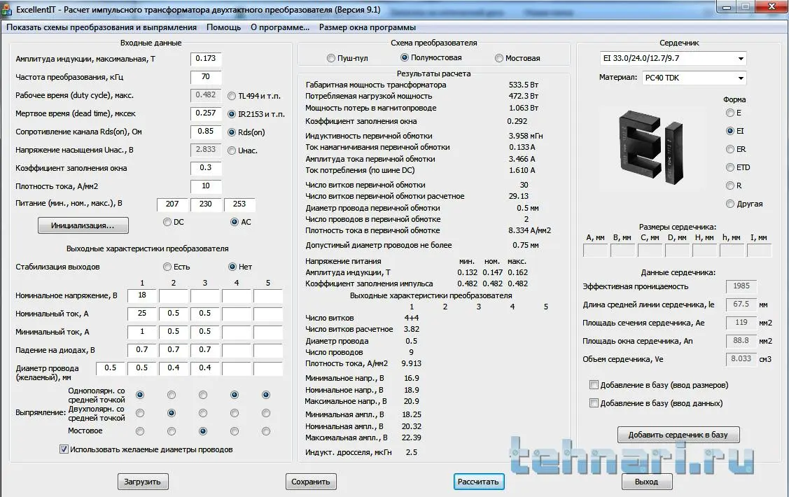

всем привет
вот столкнулся с той же проблемой что и все ( умерли АКБ на любимом боше )
надо делать сетевой ( в корпус АКБ, тк приходиться тоскать изредка по обьектам )
проблема:
ER35 не влазит а корпус
нашёл какой то EI33
крутил вертел в программках от Старичка ( за что ему земной поклон )
сечение провода, частоту
и что не получаеться может реально он маловат?
всем привет
-ER35 не влазит а корпус
-На бок положи или разведи ПП так, чтобы он оказался в месте с самой б0льшой высотой.
-нашёл какой то EI33
-Маловат на частоте 30кГ, на 65кГц-70кГц вполне справится, плотность тока бери 10А и выше, диаметр провода не более 0.5мм, понятное дело, что мотать все обмотки несколькими проводами, вторичку можно немного завысить по плотности тока, режим работы повторный-кратковременный, так что будет всё нормально.
вот тебе пример для *шурика* с напряжением питания 14.4В и 18в
