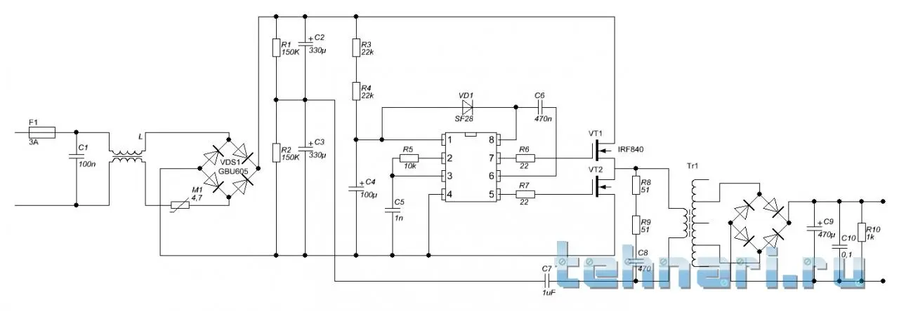

Господа, доброго дня всем. Я, конечно, читаю ветку с начала, но уж больно это долго, поэтому может кто сразу ответит. Сдохли аккумуляторы от шурика Ferm. Питание 18В.
Есть транс от БП АТХ, перематывать и тем более разбирать что-то не хочется. Насколько я понял по 2й картинке напряжение на выходе будет порядка 12В, хотя не пойму почему- по-моему должно быть меньше, т.к. нагрузка снимается между выводами "5В" и "12В". Т.е. если включить выход трансформатора не так как на рисунке, а между косой и 12В, то должно получиться больше. Что-то с возрастом хуже мозги работают.
И второе- есть ли смысл делать защиту от кз или перегрузки по току, ведь при блокировке ротора ток может вырасти раз в 10. Я уже читал про трещотку, но хочется соломку подстелить:)

Транзисторы irf740 позволяют кратковременно выдержать мощность порядка 600-700 ватт. Скорее Вам может вывернуть кисть руки, чем вынести их
Желательно небольшие радиаторы всё же поставить
Транзисторам нужен небольшой, от слова МАЛЕНЬКИЙ радиатор, схема РАБОЧАЯ выглядит так, диоды взять шустрые в то-220 либо лепить к радиатору кд213 , обычный низкочастотный диодный мостик ставить нельзя, от слова СОВСЕМ.
Для шуруповёрта с номинальным напряжением 18В, вполне возможно подавить на вход до 25В и ничего не сгорит, а будет работать в штатном режиме, ведь на свежей батарее как раз выходит почти столько же. Напряжение на полностью заряженном 1шт элементе около 1.5В, что даёт 15*1.5=22.5В
С такой схемой включения диодов ( диодный мост) получим как раз в районе 20В, что даёт возможность использовать трансформатор без перемотки.

Извините за тупые вопросы, но как вы рассчитали выходное напряжение? С сетевым синус. напряжением просто - переменку умножил на 1,4 за вычетом падения на диодах и всё. А тут импульсное...
Если кратенько то вот так:
220в - действующее
310в амплитудное
полумост -значит делим амплитудное поплам и получаем 155в
далее первичка 38витков
155:38=4 Вольт с одного витка
вторичка с линии +5В имеет 3+3 витка итого 6*4=24В без нагрузки. под нагрузкой просадка на 10% от максимального напряжения 24-10%= 21.6В
падение на диодах по 0.7В , в работе по два, значит 21.6в-1.4В =20.2В
