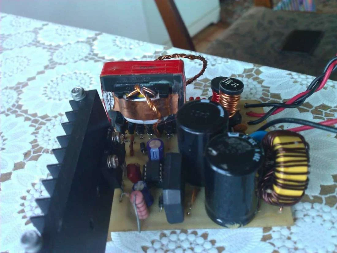

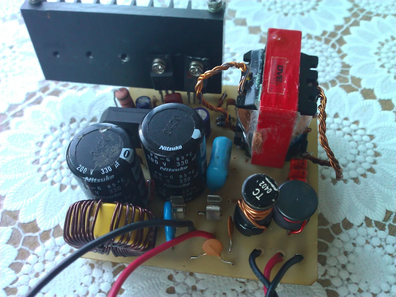

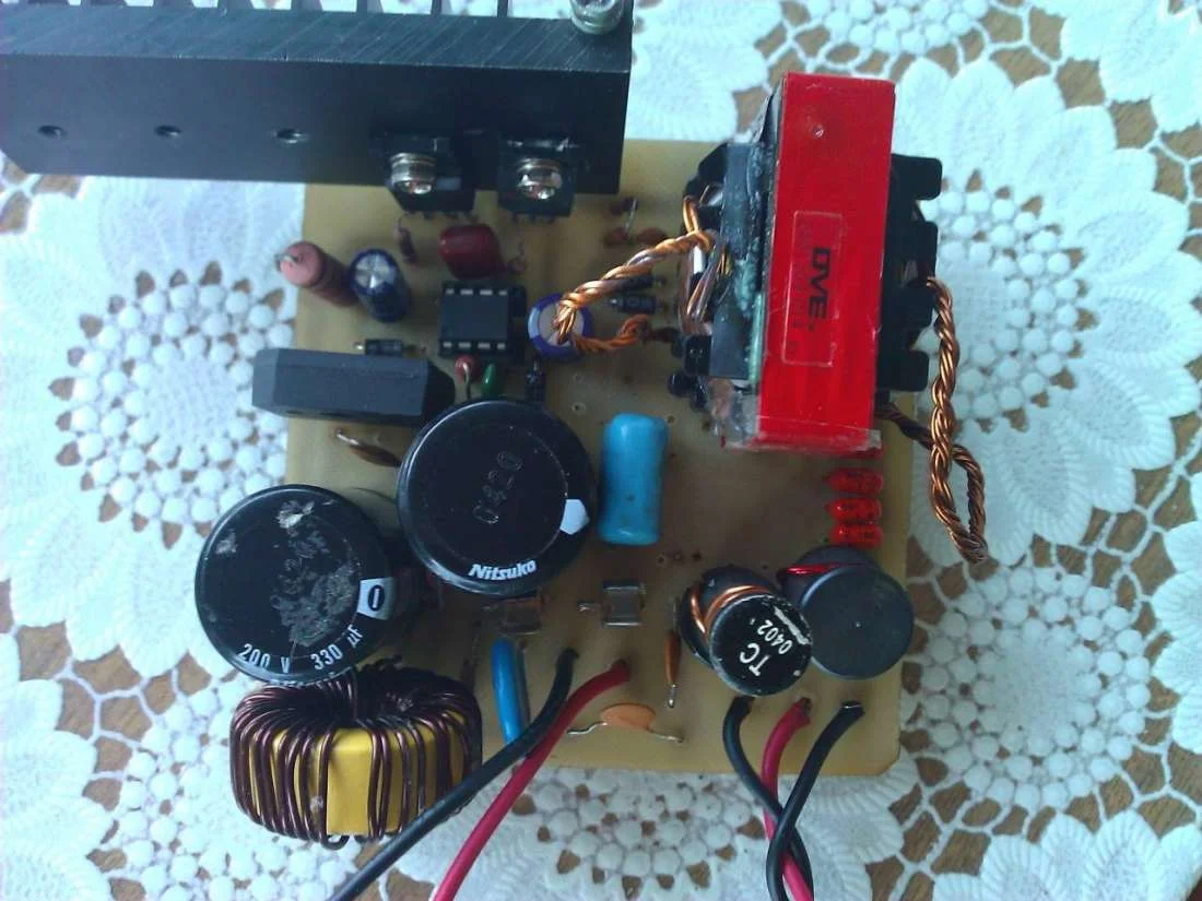

Набрал я припоя со старых советских плат, и продолжил делать себе ИИП.
Первый пуск через лампу, все нормально. Напряжение +-22. Убрал лампу и сгорел предохранитель. Поставил перемычку на предохранитель - взорвались транзисторы :( Впаял другие транзисторы, да теперь лампа горит и на выходе 0,5 мВ. Что за фигня, почему горят предохранители?
    130.3 KB · Просмотры: 86
    99 KB · Просмотры: 82
    77.3 KB · Просмотры: 76
Что за транзисторы стоят в опресованном пластиком корпусе?
200-Вольтовые IRF630MFP неудачный выбор для данного ИИП. Даже при наличии хорошо подобранной снабберной цепочки потребуются с 300V(почти минимум) напряжением канала.
Так значит нужно купить на большее напряжение? Понятно :)
И заменить 2153, ключи её с собой уносят. Проверить все элементы, т.к. гальванически всё связано, и что там натворило сетевое, можно только догадываться.
