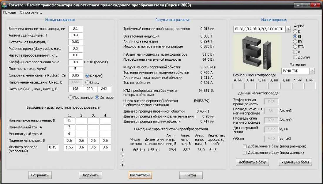

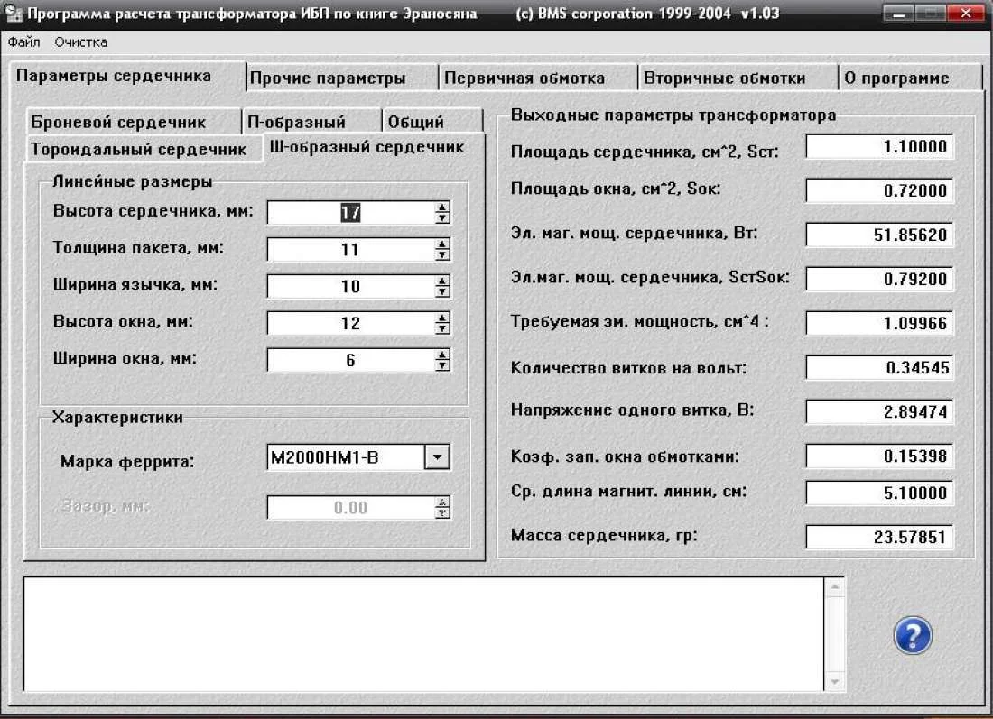

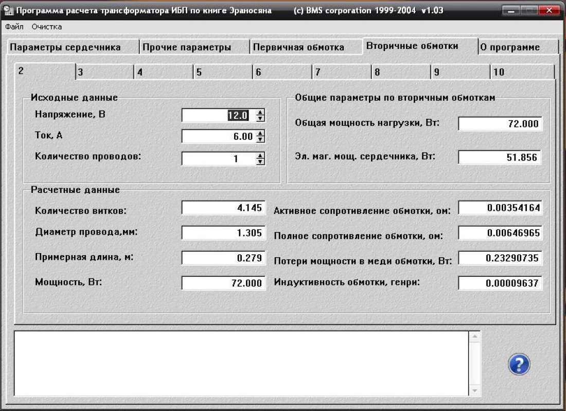

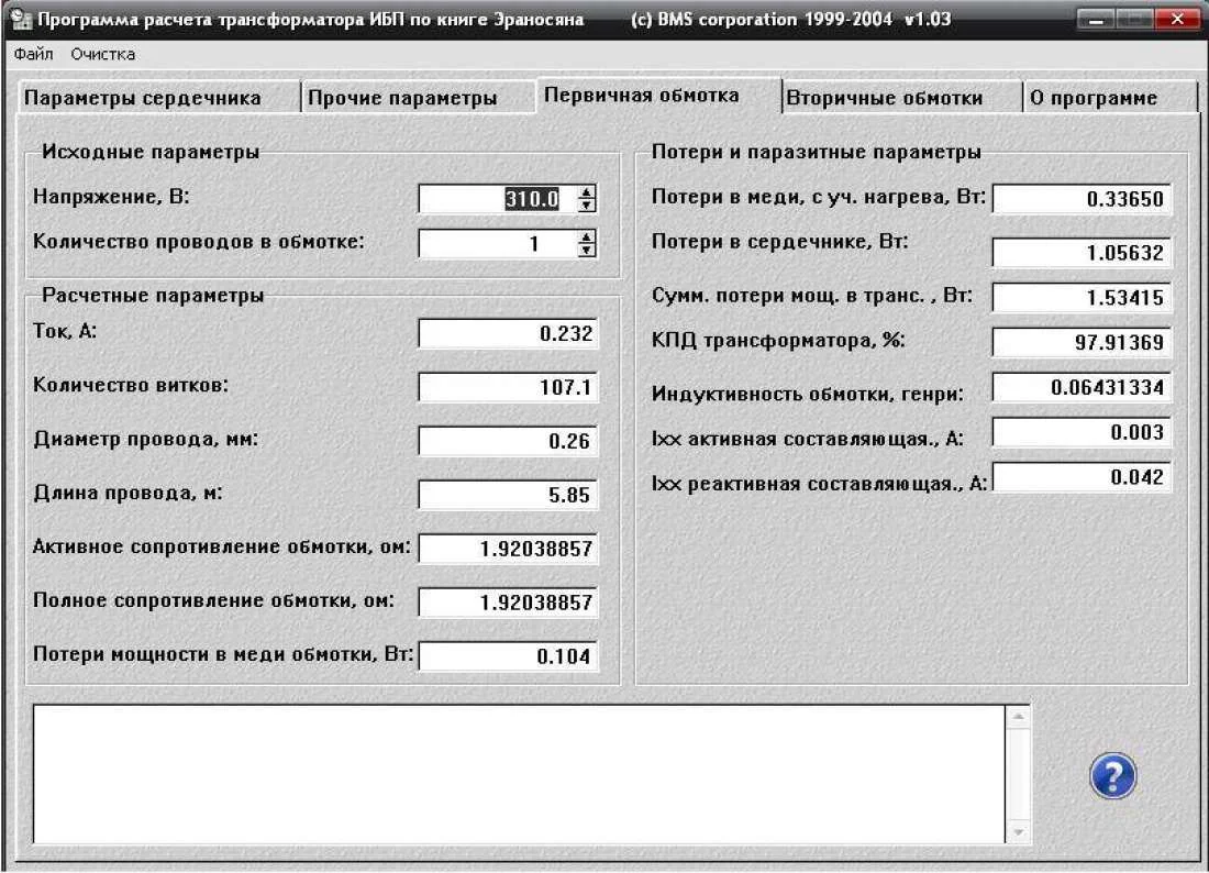

а сколько переменного вольт нужно мотать что бы было 12вольт постоянного и всегда?
попробовал посчитать
верно?
немноговато витков первички для ИИП?
и вторичка-норм все?

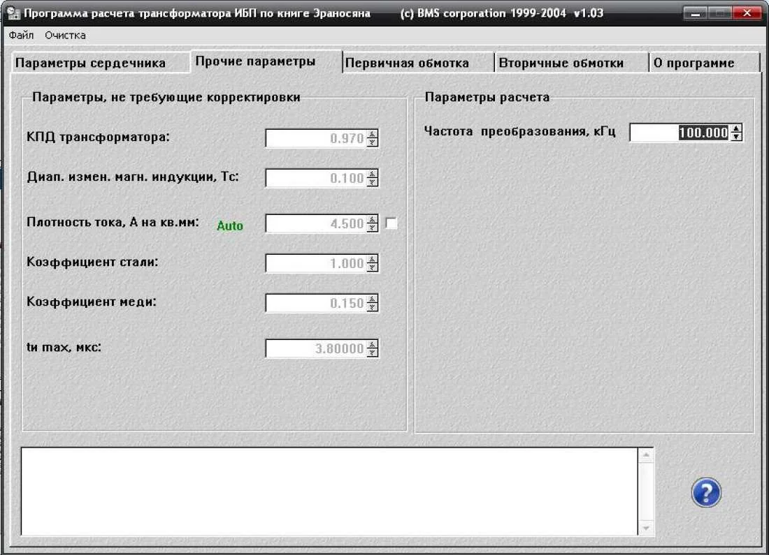

Видимо на вкладке "Прочие параметры" частота стоит от балды.
.транс снял с нерабочего БП компа
марка БП UTT 200W
Блин, упустил из виду - витки первички и других обмоток, конечно не считая сматывал. Прости, дружище, старого склеротика...
что то я и сам про счет забыл.....
нет частоту поставил 100кГц...

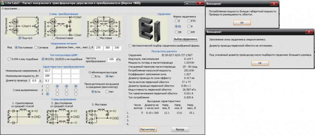

Саня в чем дело??
Для ИИП надо выбрать не пуш-пул а полумост. Напряжение сетевое. (хотя вот тут я даже подзавис, оно везде постоянное получается, но ставь сетевое)
Ну а окошки говорят сами за себя.
Ну ты сделай как я сказал и посмотрим что прога насчитает.
Ребятки не считайте трансы на 100кГц для этого ПНа. Эта конструкция работает надёжно с теми транзисторами, которые вы применяетет на 50-60кГц. Если выше лотерея с шансами, как в Золотом Ключе.

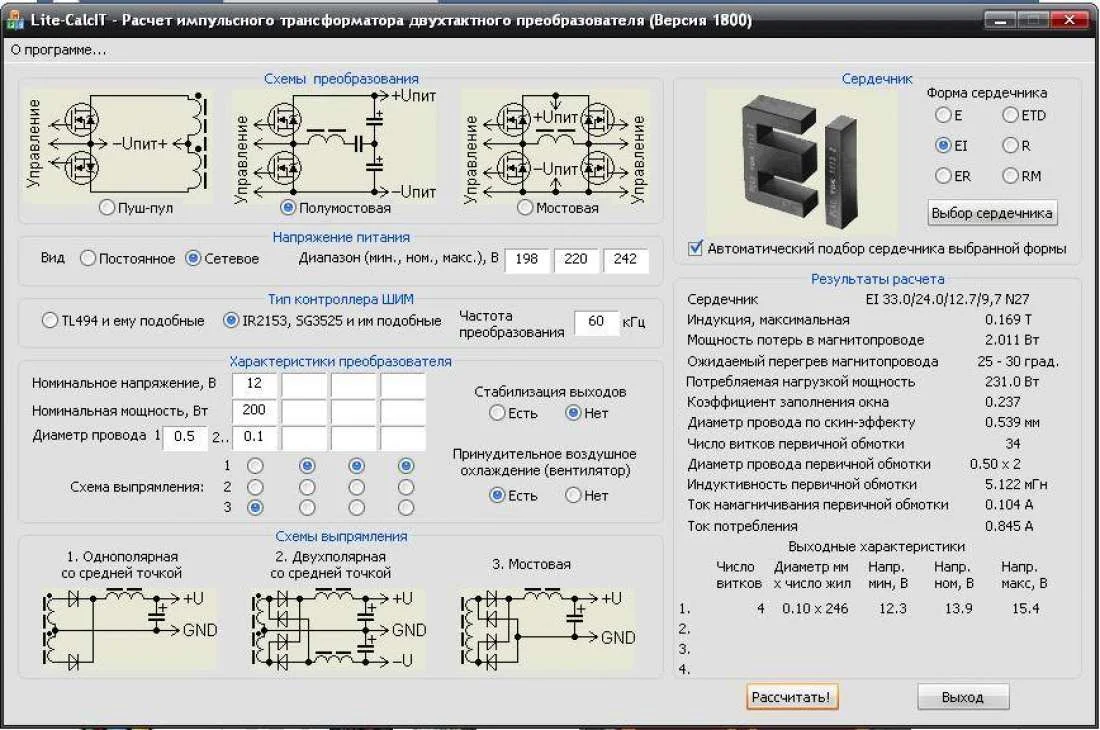

все ровно все также...хоть и частоту поменял...
поставил галочку на "автоматический подбор сердечника выбранной формы" и все таблички не появляються...расчеты все есть,а вот размер сердечника увеличился..
вот такой сердечник кажет
Всё правильно, по умолчанию в лайт версии плотность тока в обмотках стоит 3 или 4 А на мм2. Если посчитать без матугов программы с бОльшей плотность тока в обмотках, пользуйся полной версией, которую я советовал. Загоняй туда размеры сердечника. Но учти, транс охлаждать потребуется кулером.

Ни один расчет Вам на даст точность хотя бы 80-90%, по этому
пользуемся упрощенными формулами, не страшно если "железо" вышло
с запасом.
Рекомендую статью Жучкова их "Радио" 87 №11, полученный результат
по количеству витков увеличивавем на 18-25% и всё.
А все эти коэффициенты заполнения окна, плотность тока - выкиньте,
это параметры для серийного производства с гарантированной повторяемостью.
Вы однажды решили намотать транс, а считаете как для массового производства.tehno025
