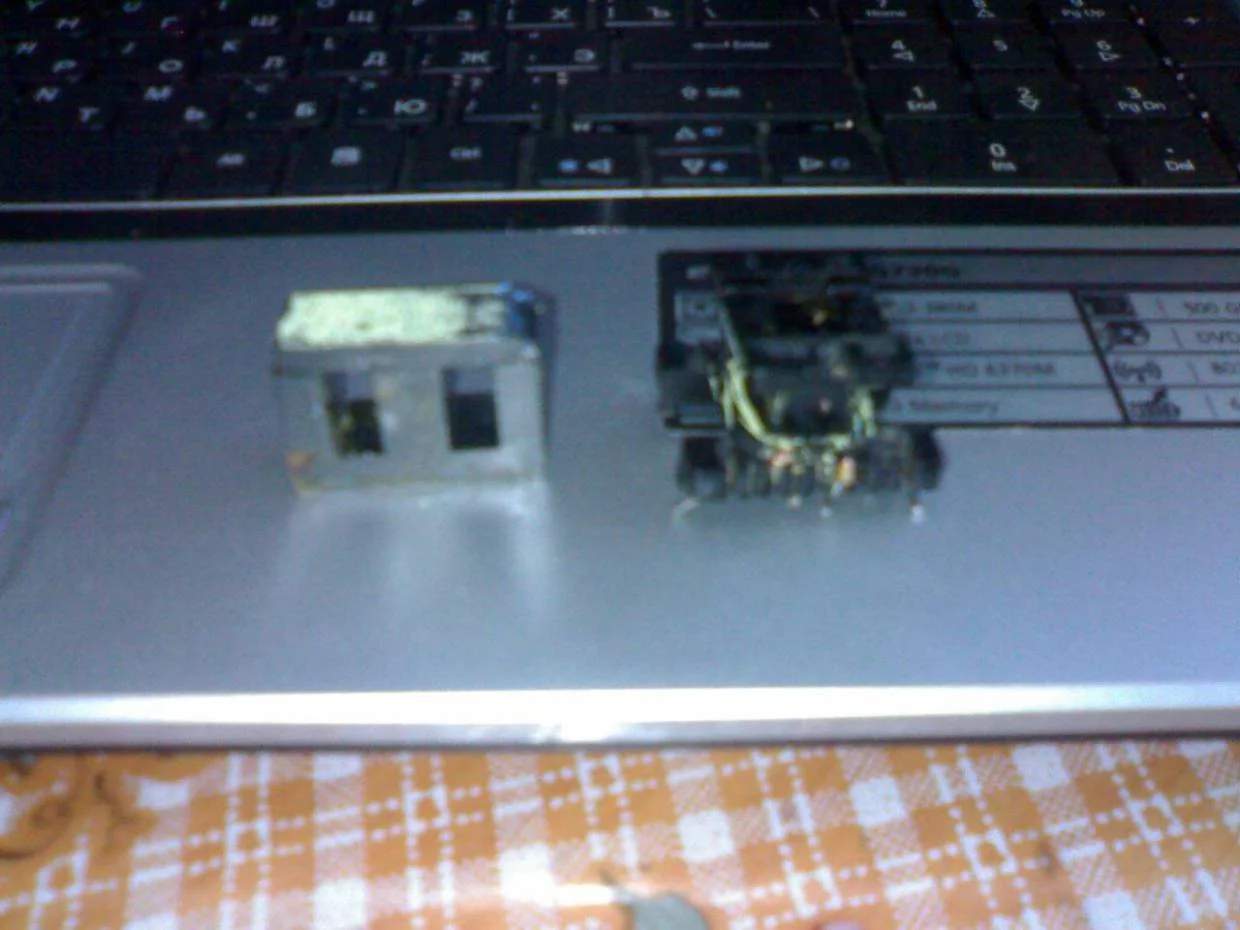

Саня я его уже размотал...обмотка намотанная самой первой на каркас просто напросто разваливалась при смотке...т.е. проволка ломалась в местах сгиба...
в чем это дело?
Наверное перегретый транс (может коротыш был) ну сложно сказать почему лак стал слоиться...
короче его щас надо перематывать как я понимаю....
какие формулы или что там? нужно для этого....

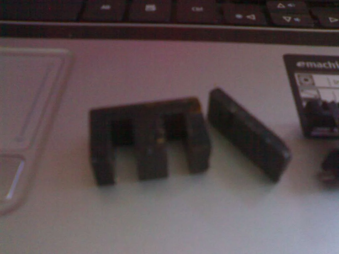

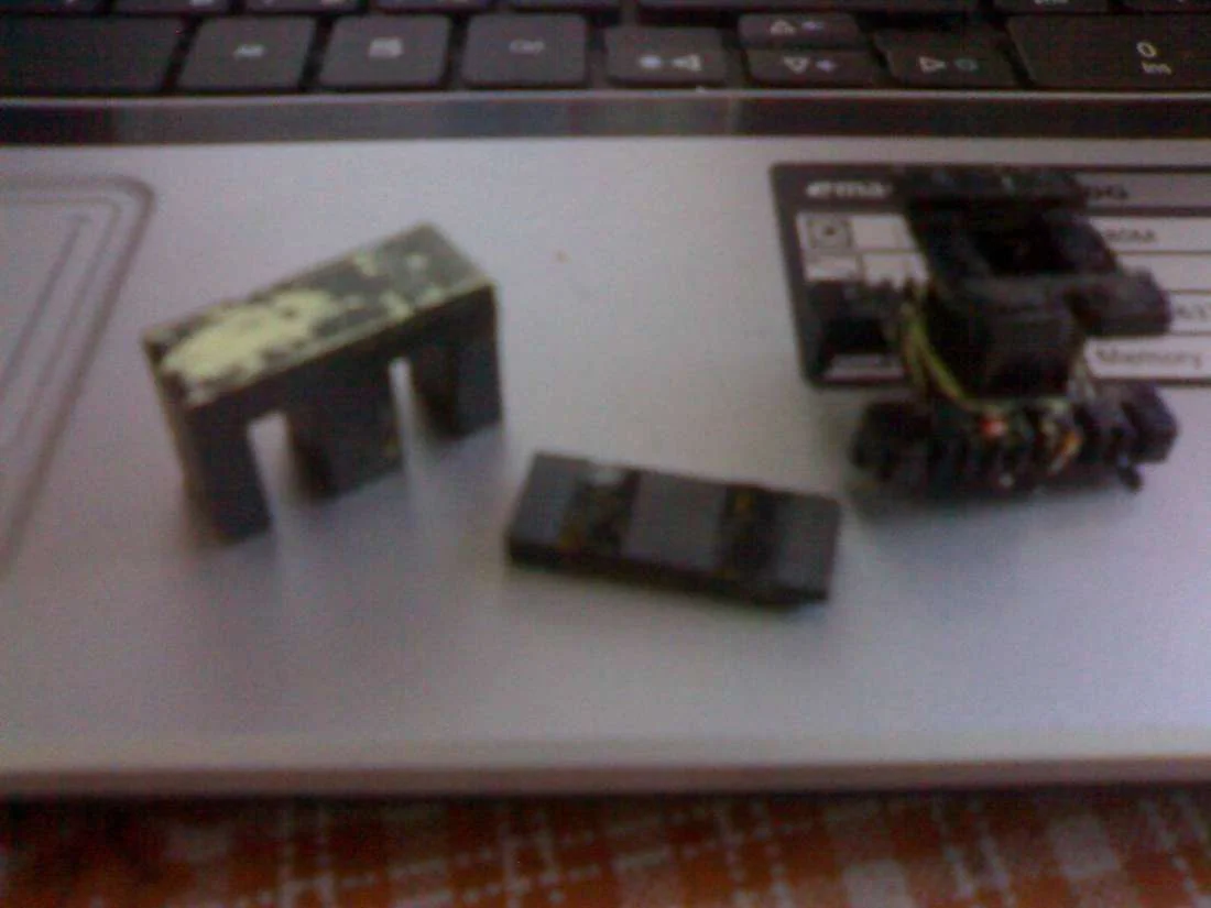

вот он щас так выглядит..
Проницаемость сердечника известна? Откуда взят трансформатор?
Размеры укажи в мм.

Ls-7,6мм Hs-10,5мм Lok-6мм Hok-12мм
проницаемость незнаю...транс снял с нерабочего БП компа
марка БП UTT 200W
Вторички 35V + 35V ? Какой провод для обмоток имеется?
проводов много..разного диаметра... вторичка просто 12вольт однополярка, 6 ампер :)
Stvol как посчитать то?
В #249 написал. Если программой, данные ввести и нажать расчёт.
