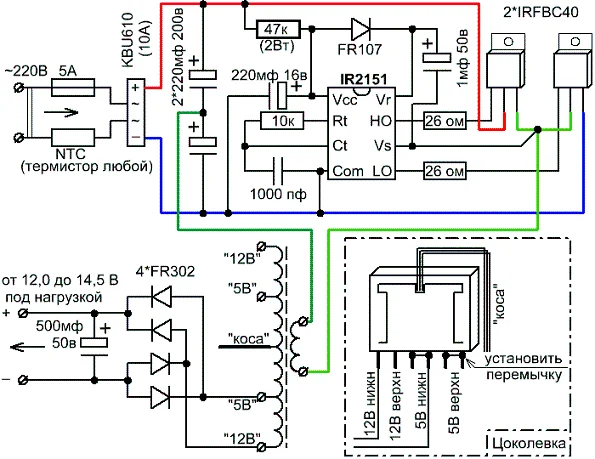

-а какой мощности он?
-просто есть пара старых БП от компа вот думаю можно ли из них собрать ИИП для ТДА7294 ?
для ТДА7294 лучше по Саневской схеме....а эта всего лишь 200ватт 12вольт до 6Ампер....

кстати о запуске-лампочка на 80ватт подойдет? и как ее ставить последовательно или параллельно???
о Санек привет!!! на 80ватт то подойдет? и в разрыв питания эт как?tehno015

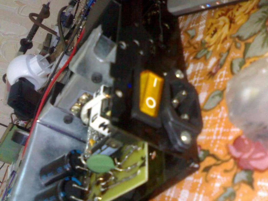

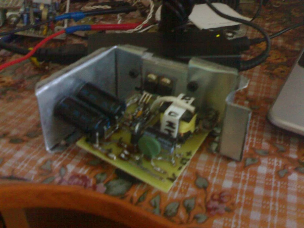

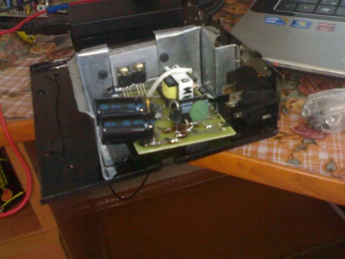

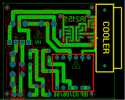

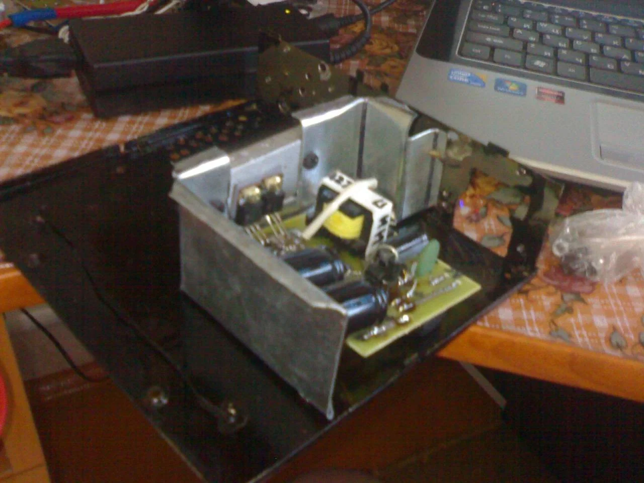

сборка...
ну хоть какие то продвижения за сегодня
и потом в корпусе
все теперь тока запустить :dog:
так включил через лампочку все работает ничего не грееться!!!НО тестер мой на выходе кажет 22-24вольта :( в чем дело?
так включил через лампочку все работает ничего не грееться!!!НО тестер мой на выходе кажет 22-24вольта в чем дело?
Наверно это без нагрузки, включи лампу 24В или 12+12В последовательно ... :)
щас включил без лампы на входе стало на выходе 19вольт....
