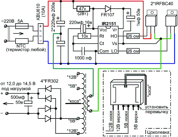

С отпаянными ключами, убедится в половине напряжения(от 310V) на ёмкостном делителе. Остальное к #110, либо - инсинуации.

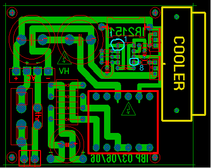

может ли быть дело в трансформаторе? он у меня был снят с нерабочего блока компьютера... может быть в нем дело?
Нет, от неисправности комповкого БП с трансом вряд ли что то станется, ну если только не транс выгорел, но думаю нет...
Сань от чего кондер вздуться мог? и че мне его щас менять?-а потом запускать снова с лампочкой?
Ну тут уже вроде сказали о возможных причинах.
Попробуй как говорит Stvol http://www.tehnari.ru/760669-post121.html
Только для начала опять через лампочку :)
ключи-это транзисторы?
Угу. Либо ключат, либо глючут.
так заменил кондер включил через лампочку...теперь уже 1вольт....
отпаивать транзисторы не очень хочеться....
и еще выявил что кондесатор (стоящий по + диодного моста) и резистор (тот что на 2ватта) грееються......
в чем дело? транзисторы и мс холодные...
а какое должно быть? и второй щуп куда ставить?
П.С. это мой первый иип...до этого обычными силовыми трансами занимался....

так а емкость почему грееться?? она стоит на +се....
вольтаж 200вольт....и +с- не перепутаны....
