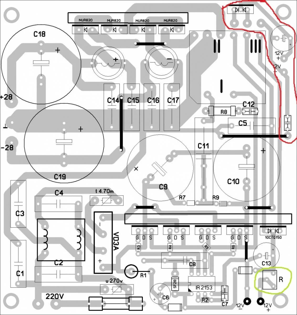

Ну вот и разобрались :)
а зачем два стабилизатора
Ну это для универсальности платы. А так в моем случае пока что ФНЧ на TDA7050 (хотя он мне что то все меньше нравится - голоса все же слышно) для меня понадобится только один стабилизатор :)
Но вот мучает меня ещё вопрос не перекосит ли двухполярное напряжение если я только на плюс общий подцеплю нагрузку?
Думаю не перекосит, слишком маленький ток ФНЧ. Есть еще более простой
способ протянуть в трансформаторе 3 витка тонким проводом, можно 5 витков и
сделать отдельный стабилизатор на 12В ... :)

Я тоже об этом думал - но все пытаюсь сделать максимально компактную и удобную (в плане монтажа) плату. А если сделать ещё одну обмотку для неё надо ещё быстрых диодов плюс стабилизатор и плата вырастет на порядок (и подорожает). а может можно как то имеющуюся 12В обмотку за электробезопасить? :D
Не Саня нельзя, общий этой обмотки включается на общий входных цепей 220В,
а общий выхода и входных цепей соединять нельзя, теряется гальваническая
развязка. Выход только ставить КРЕН'ки или новая обмотка, я думаю там не много
деталей, есть маломощные диоды Шотки. Маленькую платку можно даже сверху
примостырить на бщей плате БП. А если захочешь другой ФНЧ, это питание всегда
можно будет переделать ... :)

не ребята наверное я все же склонюсь к ещё одной обмотке. Вроде в голове появилась мысль как это дело все по компактней сделать да и про то что там только одна диодная сборка понадобится я сразу не сообразил. так что думаю всё будет ГУД :)
Ну вроде всё. Красным обвел вторую цепь 12В. Зеленым - добавил подстроечный резистор для регулировки оборотов куллера.
Ну что на этом закончим? или ещё что нибудь подправим? :)
Не Саня, подстроичник не пойдет, его надо ставить с маленьким сопротивлением
и повышенной мощности. Делается проще всего две детали КРЕН'ка LM7805 и простой
маленький подстроечник и будет регулироваться от 5 до 12В, как раз то чё надо для
кулера, я нарисую как, а на печатке думаю найдется место, в крайнем что нибудь
чуть, чуть подвинуть. КРЕН'ка без радиатора ... :)

Да нет парни наверно надо просто постоянный резистор поставить и не париться. Радиаторы вроде практически не греются (только резистор делителя греется) так что я думаю даже в половину оборотов будет нормально охлаждать (а шумит уж очень сильно). На сколько Ом воткнуть резистор?
ты прав можно бесконечно править ...
Я это тоже уже понял :)
Попробуй 10-15Ом 5Вт стояком поставить ... :)
Я так понял что 100-220 ОМ должно хватить с головой. :)
15 думаю маловато будет (вечерком проверю опытным путем). А зачем аж на 5 ВТ там ведь рассеивать нечего (почти) или я опять не догоняю чего то?
Ох наконец то перепаял ИИП на новую печатку с новыми диодами и доп обмоткой. Проверил - полет нормальный, усилок ещё не врубал. Но зато нашел в одном комповском БП отдельную платку для регулировки оборотов куллера. Подключил платку к ИИП все работает вентиль крутится тихо, при поднесении паяльника к терморезистору начинает крутиться все быстрей и быстрей пока не начнёт спадать температура. (надо схемку перерисовать работает четко :D )
