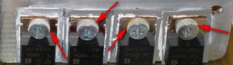

как эта изоляция для болтов называется (забыл:()

как эта изоляция для болтов называется (забыл)
А фиг его знает я со старых блоков понавыкручивал :D
все нашёл название это, Втулка изолирующая

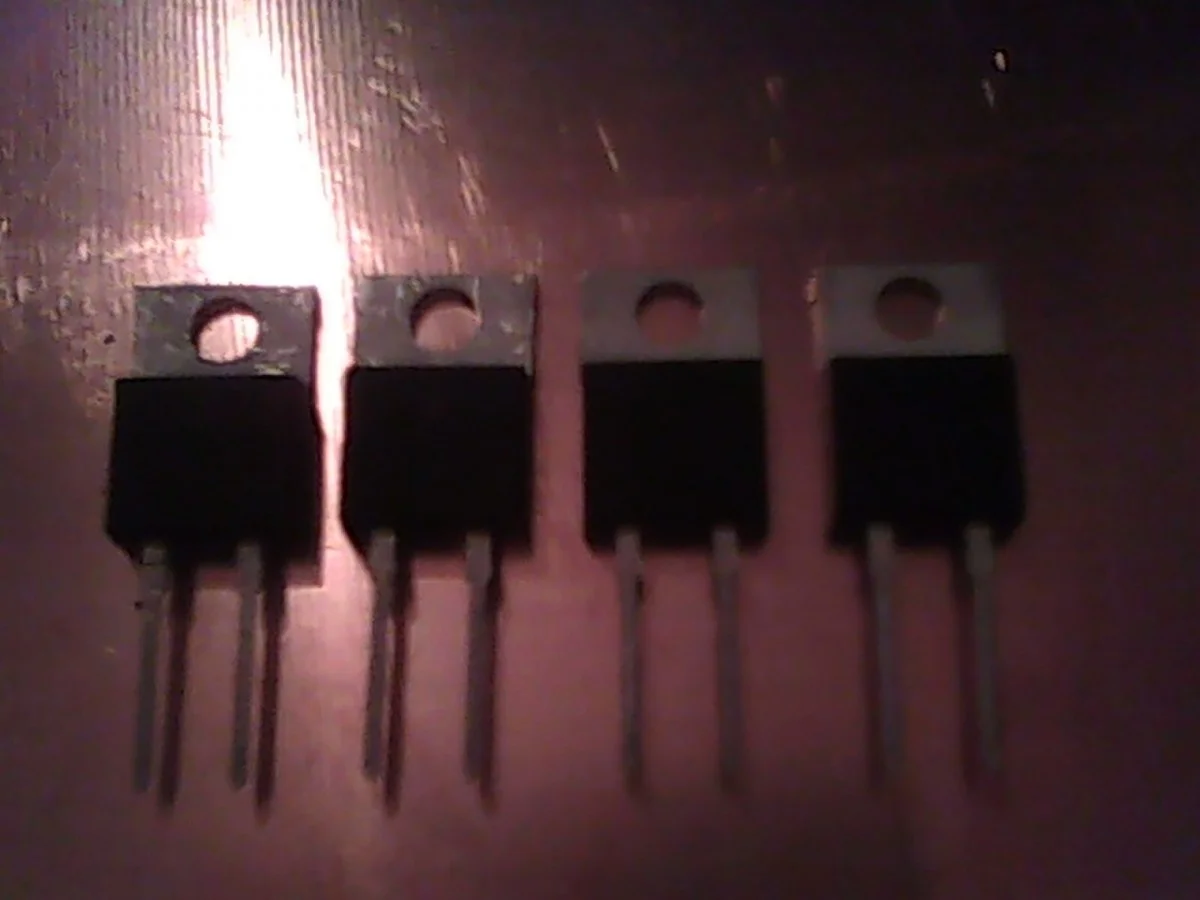

чем можно заменить SR10100?
Дали мне какойто диод NFA13G U860
подойдет ли он?
На сколько этот диод NFA13G U860 ампер я не чего найти на него не магу?
Уверен, что это диод, я тоже такого не знаю, пробовал гуглить,
нема! Может ты не правильно на нем читаешь ? ... :D
под лупой смотрел название оказалось NFA136 U860
Ну на сколько я нашел он на 8А? но вот как я понял он не быстродействующий - а это косяк. Хотя может я и не доглядел но как я понял максимальная рабочая частота 20кГц.
Если магазин близко то наверно стоит сходить поменять а если далеко то можно впаять эти и проверить. Работать они будут по любому, но без нагрузки. При нагрузке начнут греться как утюг (если они не быстродействующие)

в магазине у продавца спросил быстродействующие диоды на 8-10А вот он мне их и дал.
Да вы попробуйте может все и заработает может я даташитом ошибся. Впаять другие всегда можно.
