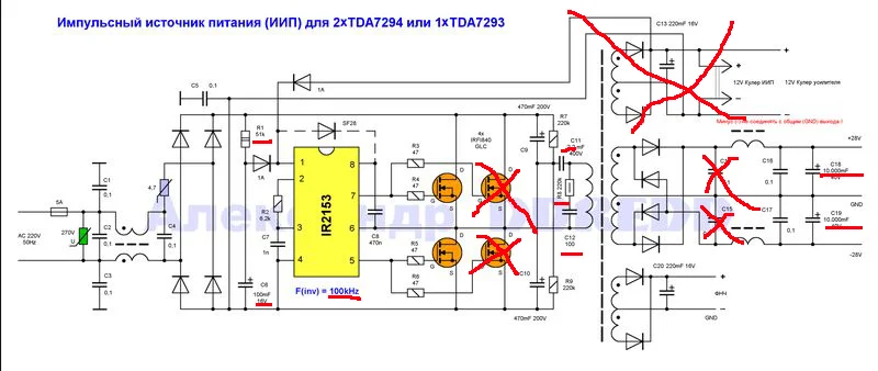

3 станицы я доказывал что эта схема кривая, и это флуд???
Самому себе доказывал?

Я не говорил что схема не рабочая, а что кривая могу и 100 раз повторить.
Мало этих косяков? Какие еще нужны доказательства?
    34 KB · Просмотры: 184
Ради Бога кто Вам не дает делать по своему ... Зачем навязывать свое! При 4-х фетах гарантированное питание для ИРки надо, потому как при 8 вольтах генерация срывается. У П-образного НЧ фильтра на выходе зря убрал конденсаторы ... :)

Вот доказательство и подтверждающее расчетами, что применение двух пар IRF840 безграмотная чушь.
В даташите, на первой же странице, чёрным по белому написано:
DRIVER CURRENT CAPABILITY:
- SINK CURRENT = 270mA
- SOURCE CURRENT = 170mA
А дальше чистая математика, основывающаяся на том, что нам не следует превышать заявленные производителем возможности. Т.е. резистором ограничиваем ток в затворе на максимальном уровне, считаем от этого, сколько времени у нас будет идти перезарядка емкости затвора (не забывая про господина Миллера). 15В/250мА=60 Ом (!) Немного снизив напряжение до нормальных 10~11 вольт, получаем 10/250=40 Ом. Дальше постоянная времени R*C, где С - емкость затворов. У 840-го емкость затвора 1300 пФ. У двух 2600 пФ 2600пФ*40 Ом=0,104 мкс. Следовательно, длительность переходного процесса составит более 0,3 мкС, без (!) учёта Миллера и без учёта быстродействия самого транзистора (840-й сам по себе вообще-то быстрый, у него всего 20 нс задержка, что на фоне 300 нс уже теряется).
Дальше самое противное - эффект Миллера. Чтобы его подсчитать, надо бы подсчитать заряд, который передастся в затвор через Reverse Capacitnce при растущем на стоке напряжении. Но быстрее сделать просто оценку через Gate Charge. Есть там Total Gate Charge и Gate - Source charge. Так вот, Total Gate Charge - это с Миллером при указанном напряжении (там, рядом условие замера). Gate-Source Charge - время на это мы уже подсчитали. А теперь примерно считаем, во сколько раз дольше нам придётся заряжать Total Gate Charge по сравнению с Gate-Source Charge, которое 0,3 мкс. Правда, надо и напряжения привести - для 840-го заряды указаны для 320 вольт на стоке, а у нас только 150, поэтому в итоге будет маленько поменьше, но для грубой оценки нам и это число пойдёт. Итого 0.3 мкс у нас превращаются практически в 1 мкс. А 1 мкс - это на пределе, ещё чуть-чуть, и дедтайма не хватит...
Таким образом, пара 840-х без доп драйвера по-видимому и будет работать, но повышенное по сравнению с 740-м. сопротивление канала (почти в 2 раза) и в 2 раза более медленный переходный процесс (из-за токовых ограничений, которые нужно выполнять) не приведут к уменьшению выделяемого тепла (наоборот, к увеличению, примерно двукратному, по сравнению с одной парой IRF740). Что означает, что такую установку можно считать бессмысленной...
Уменьшить же количество выделяемого тепла на транзисторе в значительной мере можно увеличением скорости перезаряда емкости затвора и емкости Миллера, а это означает необходимость установки доп. драйвера с целью преодолеть ограничения выходных ключей самой микросхемы. Либо другой путь - уменьшение количества переключений в единицу времени (т.е. понижение частоты).
p.s. Обычно, на таких частотах стараются получить длительность переходного процесса не более 100~150 нс (без учёта Миллера)...
p.p.s. Затворный резистор - это одно. Там на выходах есть ещё резистор - это сами каналы ключей. Сопротивление у них где-то 7~10 Ом (это можно исследовать, нагружая выходы на каком-нибудь стенде, поэтому расчётную величину затворного резистора можно скорректировать в сторону уменьшения, чтобы общее сопротивление цепи оставалось в пределах нормы.
Цитата из датишита: 50W, typical equivalent output resistance of the driving buffer
Это сопротивление полностью перечёркивает возможность адекватного управления парой как 740, так и 840-х транзисторов. На этом и надо основывать необходимость доп. драйвера.
С одного тела выделять тепло или раскидать тоже тепло на два ?...
