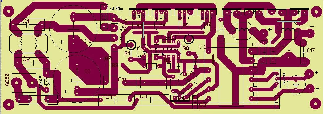

Вот схема и печатка только печатка переделана под 2 двухполярных напряжения
    29.1 KB · Просмотры: 365
    81.6 KB · Просмотры: 981
    68.6 KB · Просмотры: 711

Ну что сказать? Схема работать будет, только вопрос как?
Могу сказать, что схему рисовал человек далекий от электроники, даже очень далекий, не имеющий понятия какая деталюха и для чего в этой схеме. Номиналы деталей - вообще ужас. Похоже что схема собиралась из нескольких схем, а номиналы остались те же.
С этого момента пожалуйста по подробней, эта схема работает хорошо и создавлаьсь общими усилиями у меня на глазах ?... :)
Мельком глядя на схему, с десяток косяков номиналов не соответствующих данной схеме, хотя тут всего два десятка деталюх. Так как можно говорить о нормальной работе.
Эта схема создавалась специально для минимума деталей, это самое минимальное решение организации ИИП, я понимаю что можно наворотить уйму сверху, начиная от организации питания ИРки и до драйверов силовых транзисторов и защиты, еще раз напоминаю это минималка ... :)
Та где же там минимум???
Судя по сетевым литам, схема планировалась до 250-ти ватт. для уся на ТДА
Так нахрена там 4 фета???
Нахрена самопитание, если планировалась простота в повторении.
А частота 100кГц, почему общими усилиями на твоих глазах никто не думал о КПД?
    34 KB · Просмотры: 1,391
Судя по сетевым литам, схема планировалась до 250-ти ватт. для уся на ТДА Так нахрена там 4 фета???
Разгрузить мощность на одном фете, т.е. поделить пополам, поэтому все прекрасно и работает и не кипятится ... :)
Поэтому и сделано, что 4-е фета. повышенная нагрузка на ИРку, а при питании просто от сети через резистор, посадка может быть до 8 вольт, что черева-то срывом генерации ... :)
Ты меня рассмешил.
Сначала нагрузили ирку лишними фетами, а потом облегчили ей самопитанием.
ИРка без драйверов тянет 4-е фета, но при большой нагрузке сажается питание просто через резистор до 8 вольт ... :)
Та это я понял, но сомневаюсь что ИРка потянет две пары фетов. Я не силен в расчетах, может появится Андрей и разъяснит этот момент расчетами.
Скажи, ты просто напросто не хочешь согласится что кривая схема???
А вот я больше чем уверен, то сейчас эту схему ты нарисовал бы совсем по другому. Я помню твои сообщения в темах БП и на данный момент опыт у тебя в этом уже хороший.
С Андреем мы прекрасно знакомы, а ИРка тянет 4-е фета проверено ... :)
Да Андрей позже предложил схему питания ИРки хорошую, но это было уже позже, и два фета можно убрать, будет схема еще дешевле, но надо подумать будет о хорошем охлаждении ... :)
